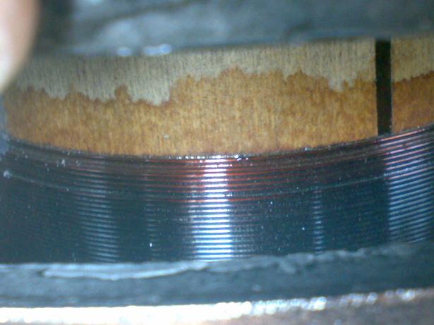

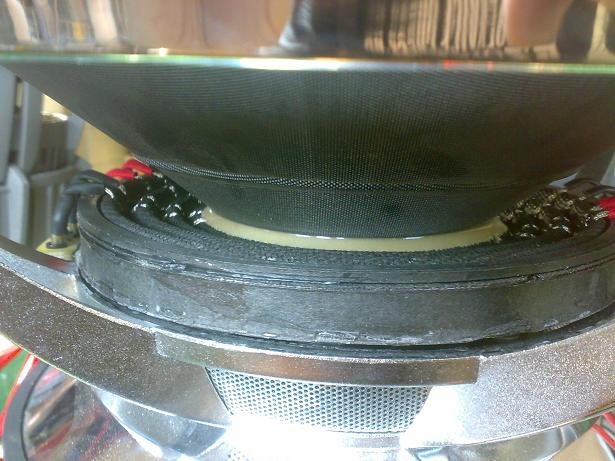

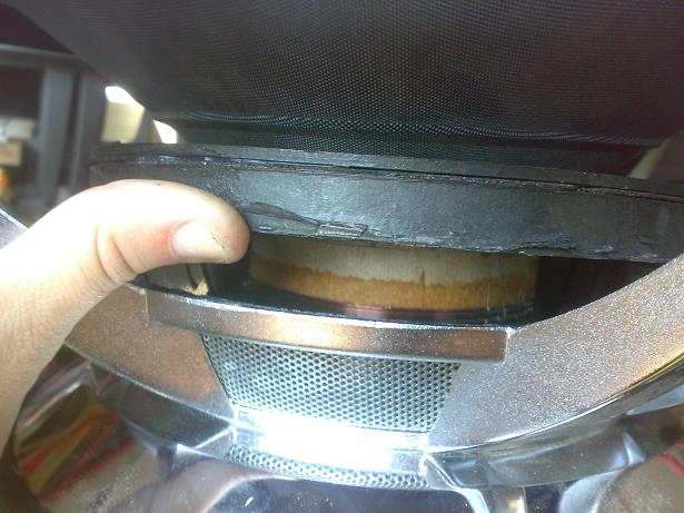

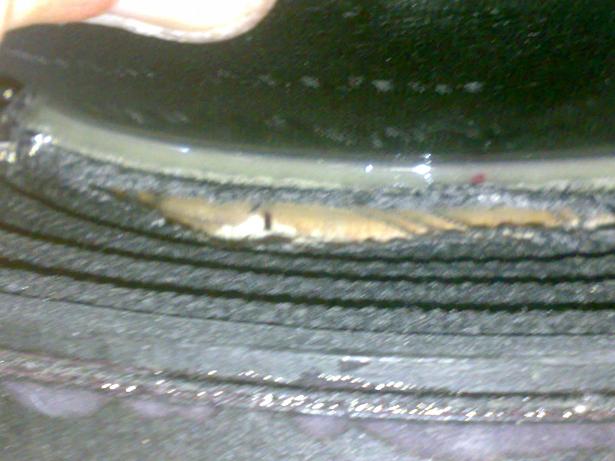

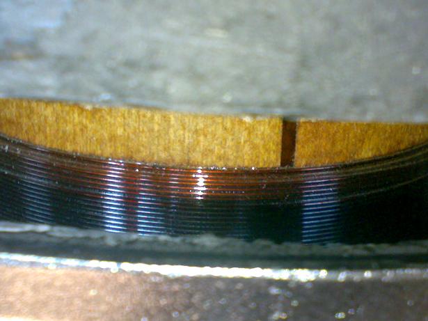

    Przy 6kW padły dwie cewki i oderwało kawałkiem membranę od dolnego resoru... a do tego cały resor od kosza...
