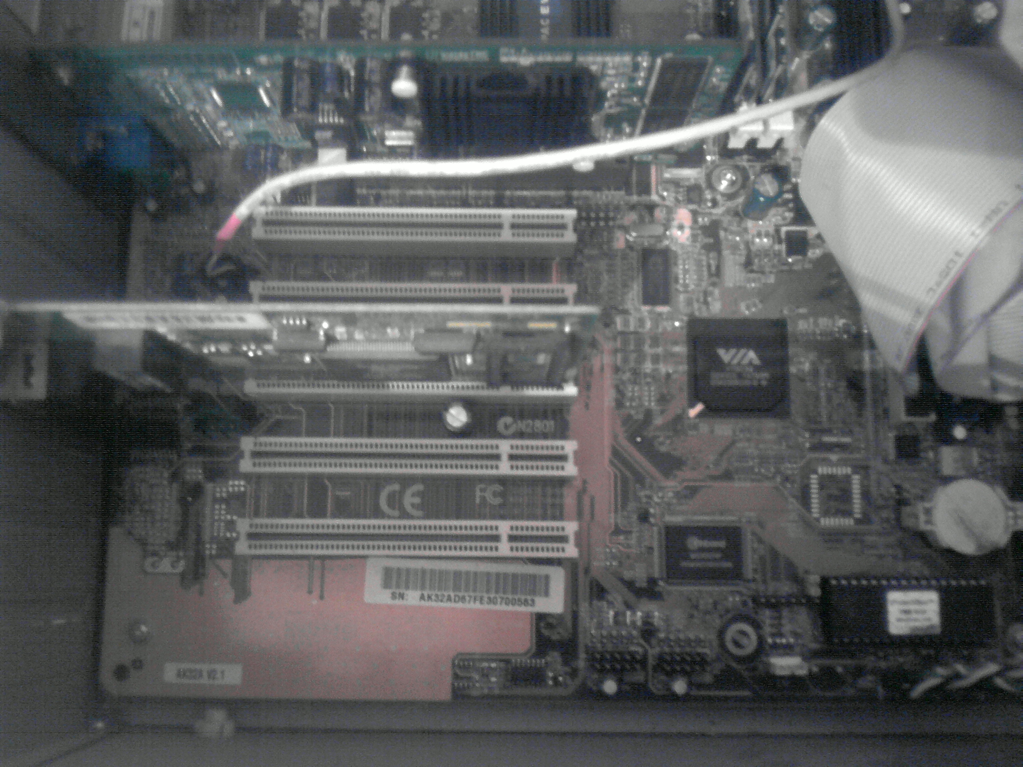

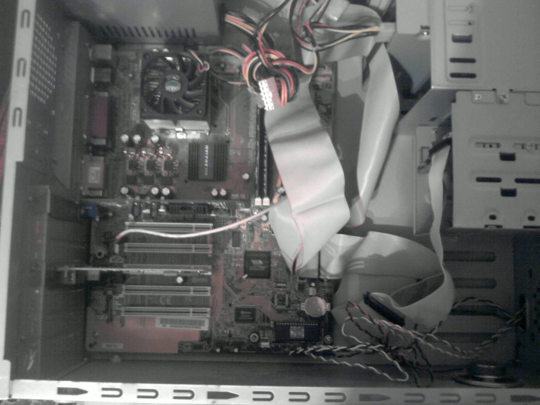

    Mam pewien problem otóż po włączeniu komputera monitor nie reaguje tzn: Dioda przy monitorze świeci na pomarańczowo ;/
    Karta graficzna oraz połączenie z monitorem jest ok.
    Nie wiem w czym tkwi problem proszę o pomoc.
    Pozdrawiam i z góry dziękuje
    Dodam że komputer jest wuja :D
    Wczoraj z niego wszytko wyjąłem i wrzuciłem na inna płyte głowną i był ten sam problem

  • #9 7574671
    Wojtek(KeFir)
    Posty: 7605
    Pomógł: 678
    Ocena: 559
    To daj zdjęcie. Obstawiam uszkodzony zasilacz.

    tzok
    Posty: 38664
    Pomógł: 3162
    Ocena: 6412
    Zasilacz to jakiś Codegen, więc na pewno coś więcej na nim jest napisane, bo na jednym ze zdjęć widać fragment naklejki. Płyta to Shuttle Spacewalker AK32A Socket A z zielonym(?) Athlonem XP, ogólnie to dość poważny eksponat muzealny. Karta graficzna to zapewne GeForce 2MX albo nawet coś jeszcze starszego (Riva TNT2, i740).
    Przy tych przekładankach nie uszkodziłeś procesora? Pamiętaj też, że nie każda płyta Socket A obsługuje każdy model Athlona XP.
