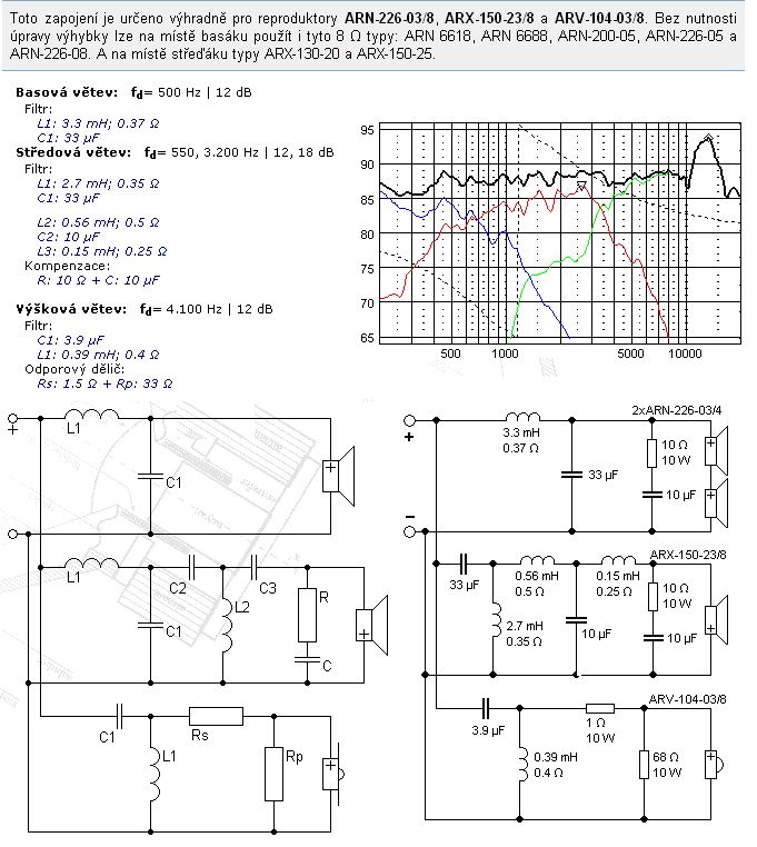

    Właśnie kończę budowę kina domowego na przetwornikach tesli i visatona. Zostały mi tylko do zbudowania zwrotnice do kolumn frontowych. I tu moje pytanie czy te schematy będą odpowiednie i czy nadają się do kolumn jakie zbudowałem?
    Te schematy pobrałem ze strony która chyba już nie istnieje. Były tam schematy do różnych konfiguracji głośników tesli i charakterystyki.
    I zestaw: zwrotnica 3-way 8 ohm:
    2xARN-226-05/4
    ARX-150-20/8
    VISATON SC10N 8ohm:
    Zwrotnice do tesli arn/arx/sc10n i arn/arx/arv 3way

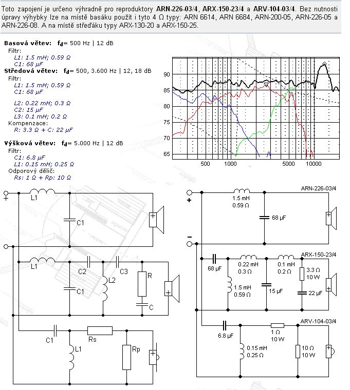

    II zestaw: zwrotnica 3-way 4 ohm:
    ARN-226-05/4
    ARX-150-20/4
    ARV-104-63/4:
    Są to często budowane zestawy, może ktoś zbudował takie zwrotnice lub zaprojektował pod takie konfiguracje i jest zadowolony z uzyskanego dźwięku to proszę o pomoc.

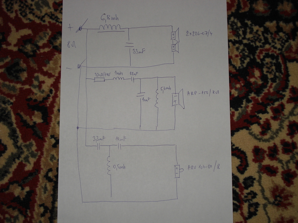

    Dzięki ololukiXP za schemat. Możesz opisać coś więcej na temat dźwięku jaki uzyskałeś stosując tą zwrotnicę? Czy porównywałeś z jakąś inną zwrotnicą np. taką jak ja podałem, czy może gdzieś słuchałeś takiego zestawu z innymi zwrotkami?
    Napiszcie czy opłaca się budować takie zwrotki jakie podałem w pierwszy poście. Są dość skomplikowane i będą nie mało kosztować i nie wiem czy wydawać na nie kasę czy kupić zrobione np. janbo? Widziałem też na świstaku, killer sprzedaje takie?
