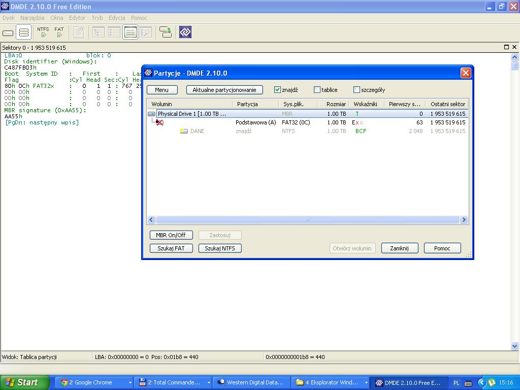

    Posiadam dysk zewnętrzny 1TB western digital, podczas jednego podłączenia okazało się, iż dysk trzeba sformatować bo system widzi pliki jako RAW, posiadam na nim bardzo ważne dane i nie mogę w chwili obecnej ich odzyskać poniżej zamieszczam print screeny z smarta
    Jak odzyskać partycję na dysku Verbatim 320 GB USB 2.0 z systemem RAW? Jak odzyskać partycję na dysku Verbatim 320 GB USB 2.0 z systemem RAW? Jak odzyskać partycję na dysku Verbatim 320 GB USB 2.0 z systemem RAW? Jak odzyskać partycję na dysku Verbatim 320 GB USB 2.0 z systemem RAW? Jak odzyskać partycję na dysku Verbatim 320 GB USB 2.0 z systemem RAW?

    Usuń tą partycje Exx i wstaw partycje dane w DMDE po czym zastosuj, odłącz i podłącz dysk ponownie.

    Wstaw jako podstawową.

    usunąłem teraz pytanie jaką opcję mam zaznaczyć
    poszło, bardzo dziękuję za pomoc

    Jeśli jest to dysk systemowy to jeszcze należało by ustawić flagę botowania.
    Zdaje się ze ten nie jest . Po operacji należy zrobić restart lub wyłączyć podłączyć dysk w zależności co jest możliwe.
