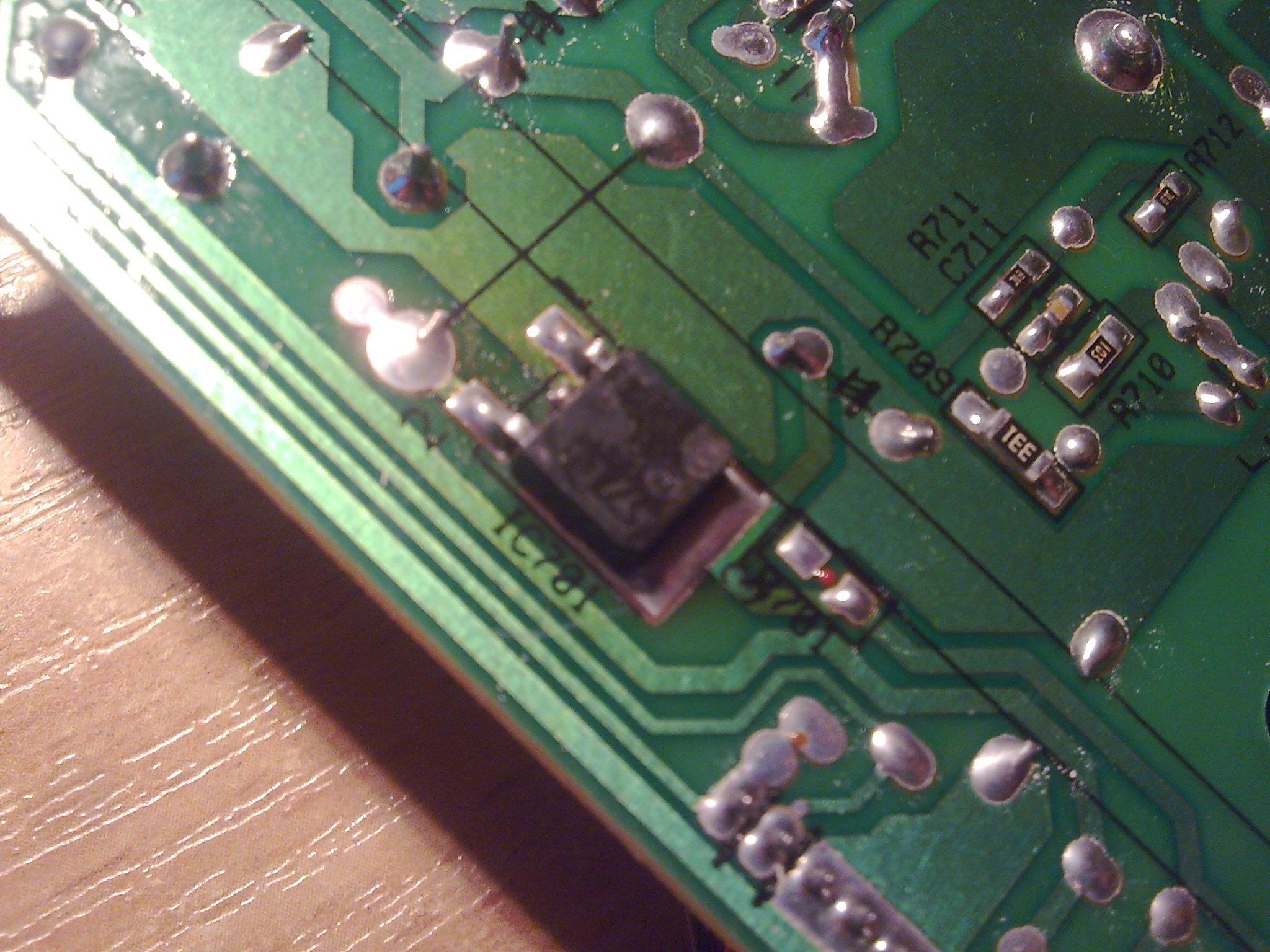

    Witam tak ja w temacie monitor BENQ FP91G+
    Przestał działać z dna na dzień, tak po prostu.
    po dostaniu się do środka zauważyłem,że w jednym miejscu płytka jest przegrzana (płytka do której idzie zasilanie). Na odwrocie jest układ o nazwie IC701.
    Nie da rady odczytać co to jest ...DW51... tylko tyle.
    czy wystarczy wymienić ten element i monitor odżyje ???? czy to coś innego.
    proszę o pomoc.

    Gdybyś się także dostał do funkcji "Szukaj" na forum i znalazł schemat, to już byś wiedział, że ten układ to stabilizator napięcia 3,3V. Czy wystarczy wymienić tylko ten element na odległość trudno powiedzieć (czy w ogóle jest uszkodzony?), szklana kula w stałym remoncie.
    Na pewno trzeba sprawdzić napięcia - w tym przypadku szczególnie 5V na wejściu stabilizatora i 3,3V na wyjściu. Być może coś go nadmiernie obciążyło - co dokładnie tego nie wiem, bo w moim "bliźniaczym" Q7T4 (FP71G) tego scalaka w ogóle nie ma (bliźniaczym pod względem schematu zasilacza i inwerterów, reszty nie analizowalem).
    Ponadto w zasilaczu/inwerterach kilkuletniego monitora wskazane jest sprawdzić/profilaktycznie wymienić kondensatory elektrolityczne, dokładnie przejrzeć druk i poprawić/usunąć zimne luty, itp. Sporo na ten temat, również link do schematu:
