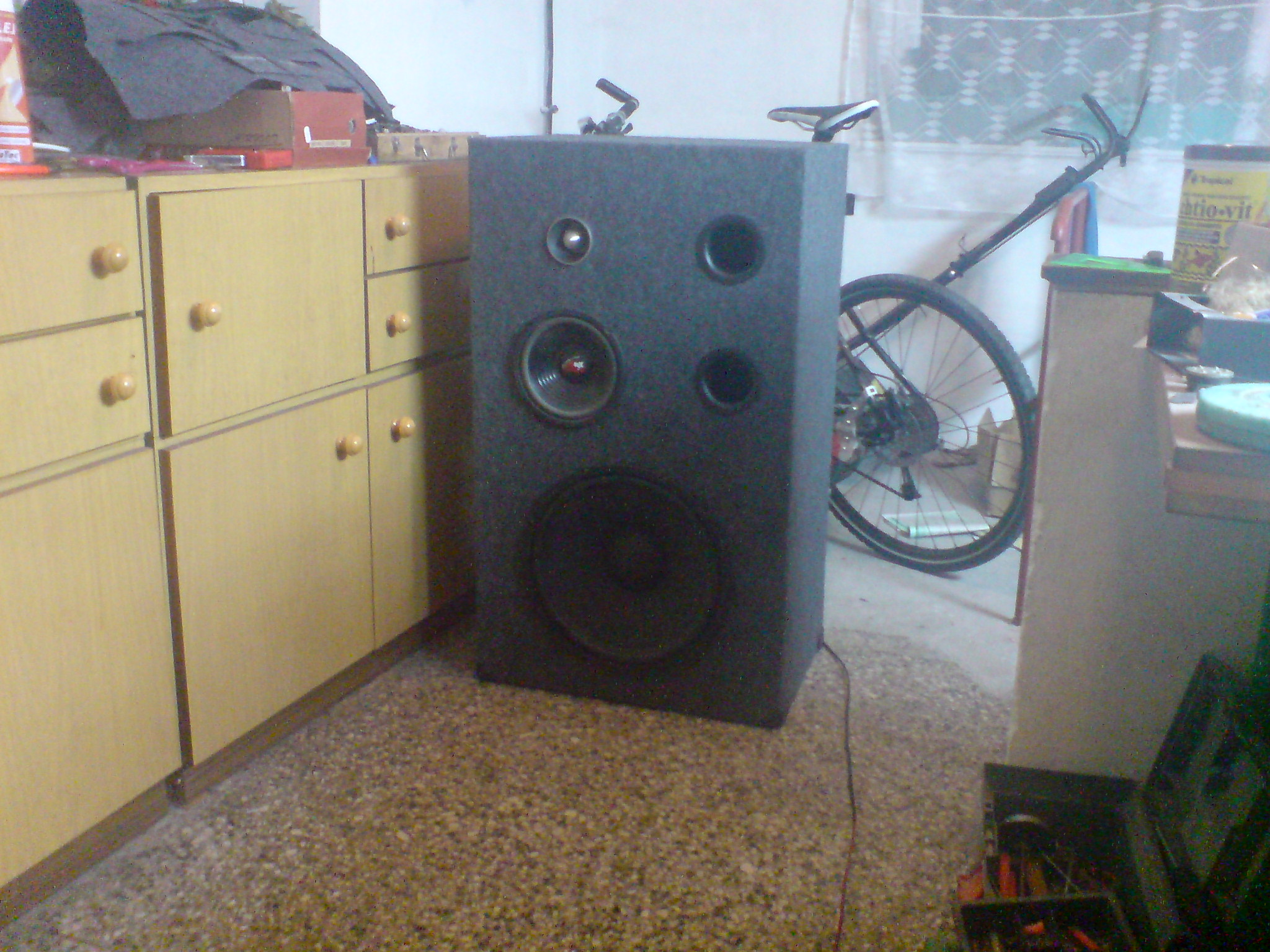

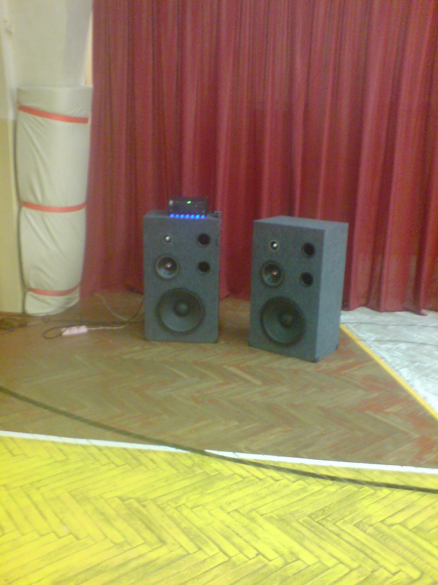

    Witam:

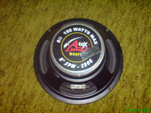

    Przez wakacje wykonałem kolumny 3-drożne na głośnikach LW1500, SPW2808, DT261.

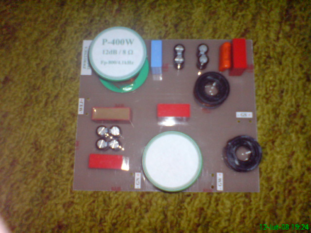

    Zwrotnica za 70zł 400W 12dB /8Ω
    Płyty miałem z odzysku ze starych mebli łączenie płyt wykonałem na piórach.
    Ściany zostały wzmocnione grubymi żebrami przykręcone na śrubach i na kleju.
    Otwory na głośniki wykonane dokładnie na frezarce jak głośnik wpadł to ma zero luzu najgorzej było z głośnikiem wysoko tonowym bo na średnice 8cm a frezy u mnie jamą po 8cm i więcej średnicy. Wykładzina kupiona w Komforcie chyba 17zł m2 przykleiłem wykładzinę klejem w sprayu 2 tuby po 30zł + wikol 30zł.
    Opinie na temat LW1500 są bardzo negatywne a u mnie chodzi Wyśmienicie chociaż jak nie było żeber to koszmarnie grało bo obudowa grała.
    Wymiary to 97 56 40 cm. Gniazdo na kabel jest takie http://a.swistak.pl/000/575/575679_1024.jpg

    Ciekawi mnie po co aż takie wzmocnienia na ścianach do tego głośnika ?
    Obudowa wydaje się za duża . Możesz podać wymiary ? litraż ?

    W taką budę można wpakować 18 cali. Z czym to współpracuje ? chodzi mi o napęd. Jaki był koszt budowy tych paczek ? Fatalnie dobrane przetworniki, po pierwsze wątpię aby ten pseudo ,,średniak'' spelnial się w swojej roli, po drugie nie ma kompletnie żadnych parametrów do tego ,,driver'a'' w internecie chyba że ja nie potrafię znaleźć. Jaki jest podział zwrotnicy ? Bas reflex na ile strojony ?

    podział jest taki 800hz/4,1khz.
    A średnio tonowy ma pasmo 32-5000[Hz] więc nie ma luki.
    Koszt 2 bud wyniósł mnie 0 zł ponieważ ojciec był stolarzem ale los tak chciał że musiałem sam się męczyć.
    Kolumny napędzam Holtonem 200W.

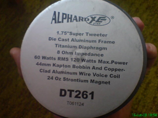

    A skąd miał kolega przetworniki ? Są jakieś parametry tych Alphardów DT261 ? Nie dowiedziałem się na ile jest strojony b-r.

    Kolumny były stojone doświadczalnie.
    Głośnik wysokotonowy z małą tubą aluminiową i tytanową membraną
    Moc [ Waty Max ] 120 W
    Moc [RMS] 60 W
    Impedancja [ohm] 8 ohm
    Średnica cewki [cale / mm] 1,75" / 45 mm
    przetworniki pochodzą z bocheńskiego sklepu.
