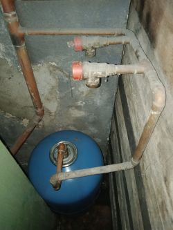

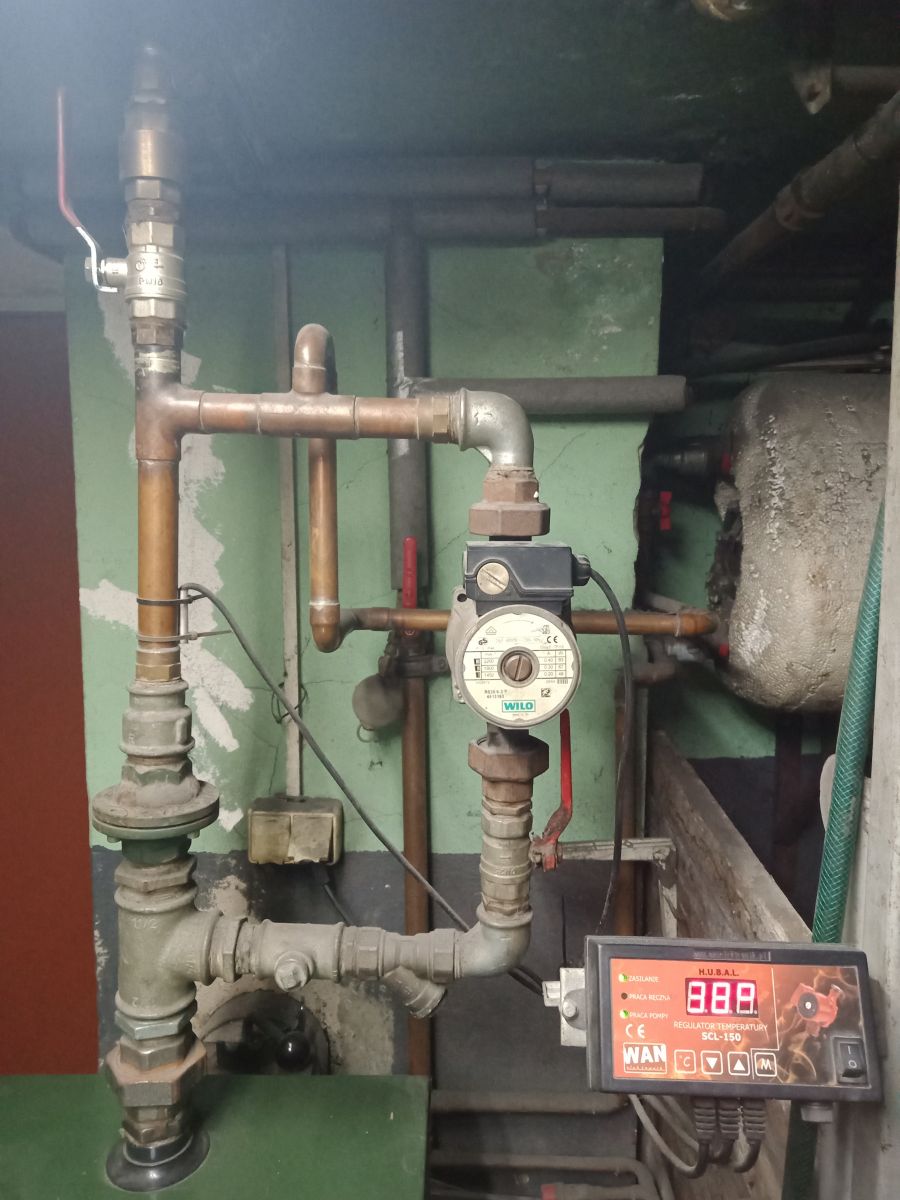

    Witam, dziękuję za odpowiedź i pomoc. Tak kocioł jest w piwnicy, " fachowiec" to przyjechał do mnie w ramach ubezpieczenia Taurona i taki z niego fachowiec że już wczoraj złożyłem na niego reklamację bo był u mnie do tej awarii już drugi raz, za pierwszym razem jak wspomniałem dolał wody do 2, 5. Bara a po rozpaleniu jeszcze wzrosło. Ale po dwóch dniach już nie grzały, dodatkowo dwa następne też przestały, po czym jeden z tych pierwszych co były zimne , znowu grzeje. Wczoraj gdy przyjechał za drugim razem, chciał wyłudzić od nas kasę , zgłosiłem gościa do ubezpieczyciela i wypieprzylem za drzwi. Napisałem na forum bo już sam nie wiem co m robić, kupiłem tą membranę , założyłem i dalej to samo. Co mogę teraz zrobić sensownego ?
    https://obrazki.elektroda.pl/2167720800_1606483514.jpg
    Link do zdjęcia tego układu na wyjściu.
  • #7 19073030
    stanislaw1954
    Posty: 15266
    Pomógł: 2019
    Ocena: 4688
    A spróbowałeś choć jeden grzejnik sprawdzić tak, jak napisałem w # 5 ?, a jeszcze lepiej wszystkie po kolei.

  • #10 19073431
    stanislaw1954
    Posty: 15266
    Pomógł: 2019
    Ocena: 4688
    dodam że było to właśnie robione na takim stanie jak powiedziałem 1 bar pompa pracowała
    A ja proponowałem na wyłączonej pompie. A na którym biegu jest załączona pompka?
  • #11 19073482
    Dawid Dejvi
    Poziom 5  
    Posty: 7
    Ocena: 4
    Pompka jest na 3 biegu 2200 min A 0,40 / W 93 . Mogę to zrobić na wyłączonej jeszcze raz. Z tym , że jutro, na noc muszę napalić bo w nocy są już u nas mrozy.

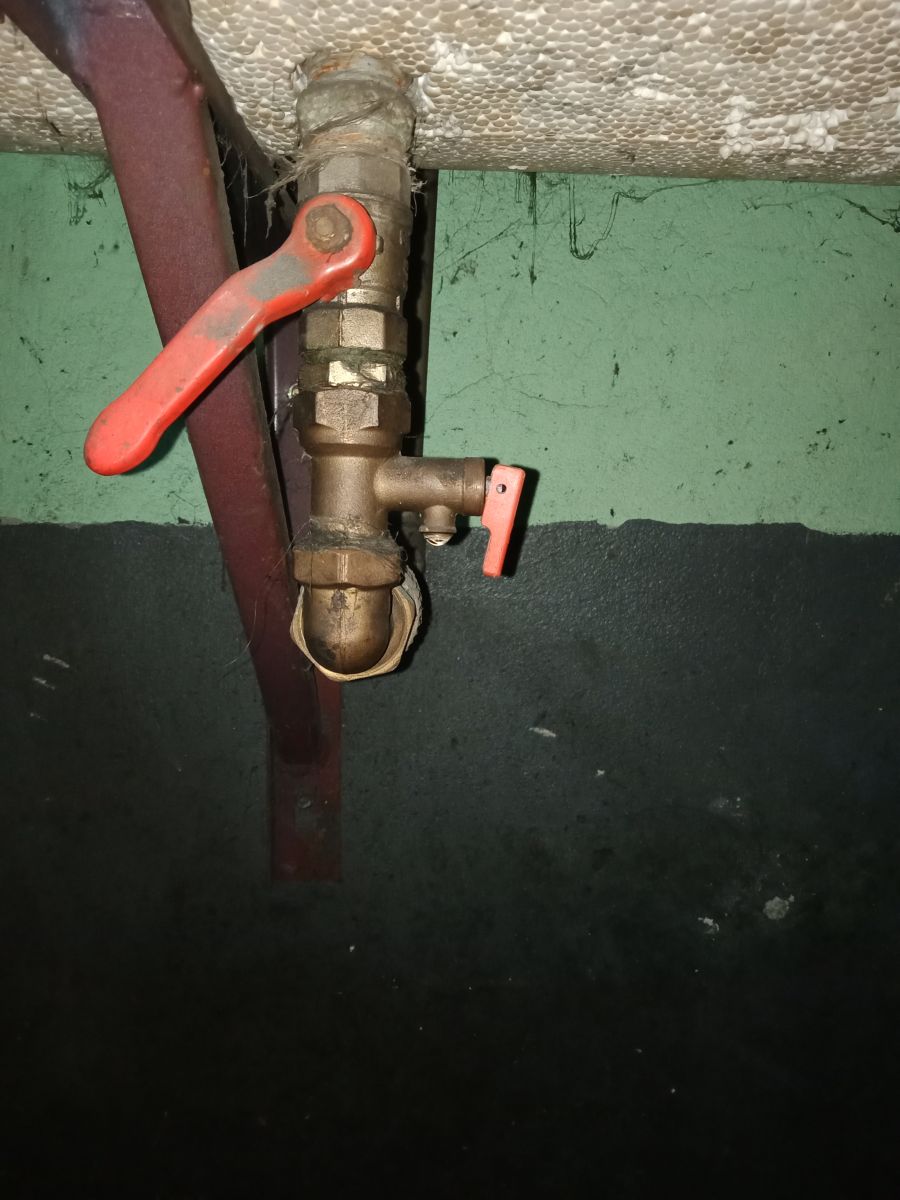

    Zawór bezpieczeństwa.

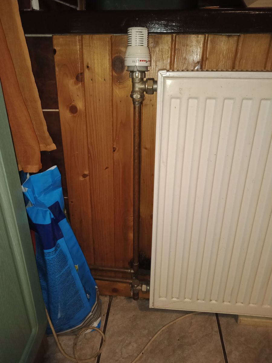

  • #13 19073521
    Dawid Dejvi
    Poziom 5  
    Posty: 7
    Ocena: 4
    Nie grzeją trzy kaloryfery z 11 na układzie. Reszta do połowy albo słabo.
    Zawór bezpieczeństwa na boilerze z którego kapie woda gdy wzrasta ciśnienie (przy rozpalaniu ).

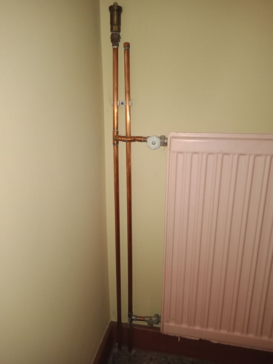

    Nie grzeją trzy kaloryfery z 11 na układzie. Reszta do połowy albo słabo. image1

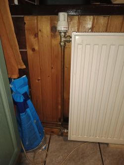

    Takie są na klatce schodowej
    I jeden taki

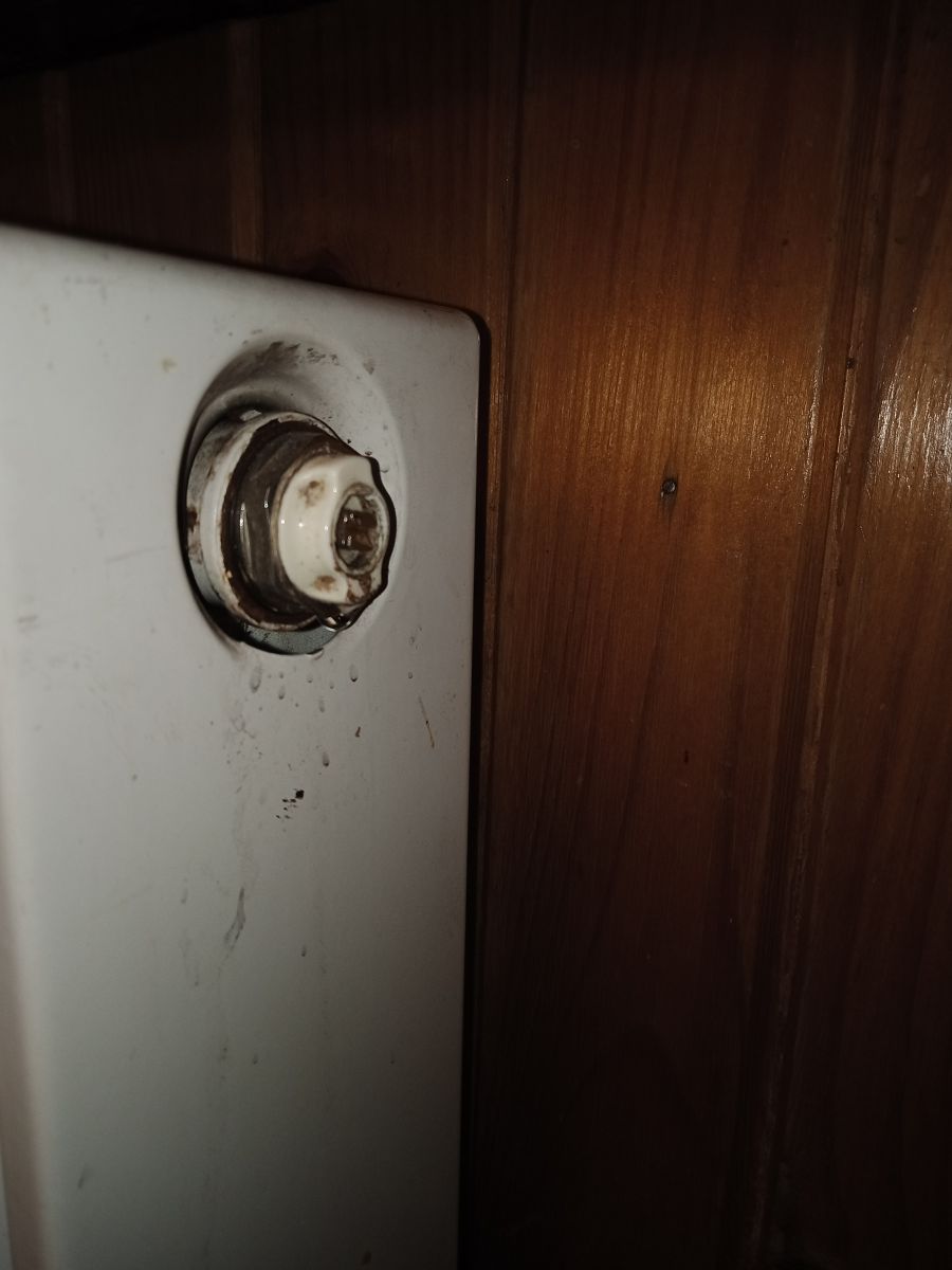

    Chodziło mi o ten, jeden jest taki stary z takim odpowietrznikiem.

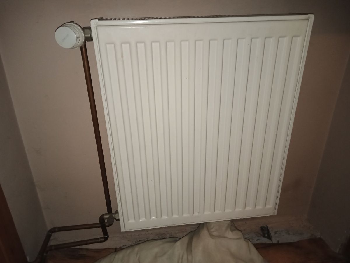

    Kuchnia, ten teraz po rozpaleniu zaczyna konkretnie grzać, ten w salonie również, zimny pozostaje tylko jeden. Znaczna poprawa.
    Przedpokój, który nadal jest zimny, ale rurka doprowadzająca jest gorąca, na piecu jest 60 stopni
    To jest ten w przedpokoju. Poprzednie zdjęcie to zawór odpowietrzający taki jak we wszystkich w domu.
    #14 19073606
    stanislaw1954
    Posty: 15266
    Pomógł: 2019
    Ocena: 4688
    Zacznę od zaworu pod bojlerem. On kapie- otwiera się, gdy zaczyna się grzać woda w bojlerze, bo zwiększa swoją objętość.Jeśli górne zawory przy grzejnikach są otwarte na max., to może dolne są zbyt skręcone, i nie ma dobrego obiegu. Spróbuj przy jednym nie grzejącym grzejniku odkręcić nakrętkę na dolnym zaworze( z boku), po czym jeśli dysponujesz odpowiednim kluczem( zaglądnij do środka) lub dużym płaskim śrubokrętem obróć tą śrubę w lewo (przeciwnie do ruchu wskazówek zegarka), o np. 1/2 obrotu.
  • #15 19073720
    Dawid Dejvi
    Poziom 5  
    Posty: 7
    Ocena: 4
    Zrobiłem tak jak pan mi polecił i wszystkie kaloryfery zaczynają powoli grzać. Bardzo dziękuję za pomoc.
