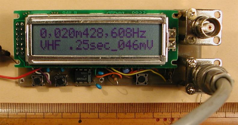

    Polecam bardzo prosty miernik częstotliwości wykonany dosłownie na kilku elementach. Pomimo swojej prostoty ma on dość spore możliwości.
    Zakres pomiarowy od 0 do 50 MHz . Po dołożeniu dowolnego preskalesra (najlepiej /64) zakres pomiaru wzrasta do 1300 MHz lub więcej. Ja zastosowałem układ MB501 (chodzi do 1100 MHz). Miernik doskonale nadaje się do pomiarów bezpośrednich , może też pracować jako skala cyfrowa do dowolnego radia ( możliwość zaprogramowania dowolnej pośredniej ) Wszystkie ustawienia dokonywane są z poziomu menu miernika.
    Kod źródłodwy i HEX do PIC-a na priva.

    Nie czytasz dokładnie tego ci jest napisane , więc Ci wypunktuję :
    1. Sam miernik ( bez preskalera) do 50 MHz.
    2. Z preskaleram jak na schemacie do 300 MHz.
    3. Z preskalerem np. MB501 do 1,1 GHz.
    4. Z innym preskalerem nawet do 1,9 GHz.
    5. Nie zajmuję się handlem , kody do PIC-a dostaniesz na priva.
    Zaprogramowanie pica to pestka. Znajdziesz w necie tysiące schematów programatorów ( parę tranzystorów , diodek i rezystorów ) + program np. IcPROG.

    Do wysterowania wejścia PIC-a potrzebne są sygnały o poziomach TTL. Sam preskaler nie jest w stanie dostarczyć napięca o tym poziomie. Po to jest tranzystor na wejściu PIC-a. Trznzystor ten pełni dwojaką funkcję :
    - dostosowuje poziom napięcia
    - kształtuje sygnał , by przypominał przebieg prostokątny.
    Ja zastosowałem tranzystor 2N2369 , ale warto pomyśleć o innym , który ma większą częstotliwość graniczną.
    Co do obciążenia badanego układu przez układ preskalera , to warto zastosować na wejściu jakiegoś mosfeta. Analizując układ wejściowy preskalera zastosowanego w moim mierniku ( pdf na dole listu) , zauważymy , że impedancja wejściowa wynosi około 50 om , więc przdał by się jakiś bufor.
    Jednak zamieszczony projekt jest tylko " bazą" , a zaadoptowanie go do indywidualnych potrzeb pozostawiam pomysłowości Szanownych Kolegów.

    Ten miernik też wykonałem. Ma on sporą wadę. Jego f graniczna zależy od układu 74132 . Stosowałem 74HC132 i udało mi się osiągnąć 39,5 MHz.
    Na 74H132 uzyskałem 29 MHz. Poza tym miernik nie ma możliwości przyłączenia preskalera ( chyba , że ktoś przerobi program ). Po prostu program nie uwzględnia stopnia podziału preskalera.
    Ale do pomiarów nadajnika CB radio ( z tłumikiem ) miernik nadaje się znakomicie !

    Tak czy inaczej PIC nie wydoli więcej niż 40 - 45 MHz. A soft tego miernika nie uwzględnia preskalera.
