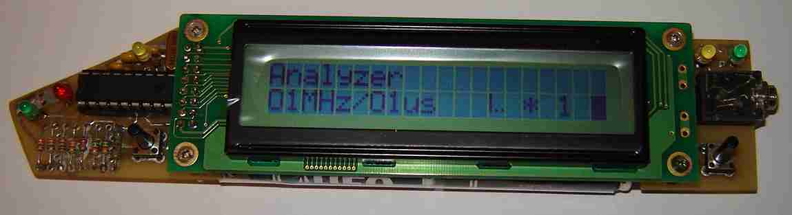

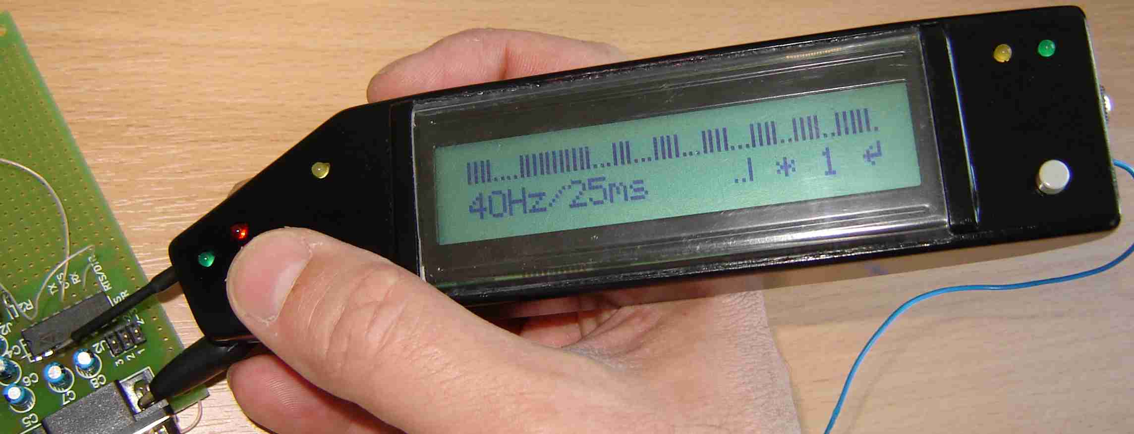

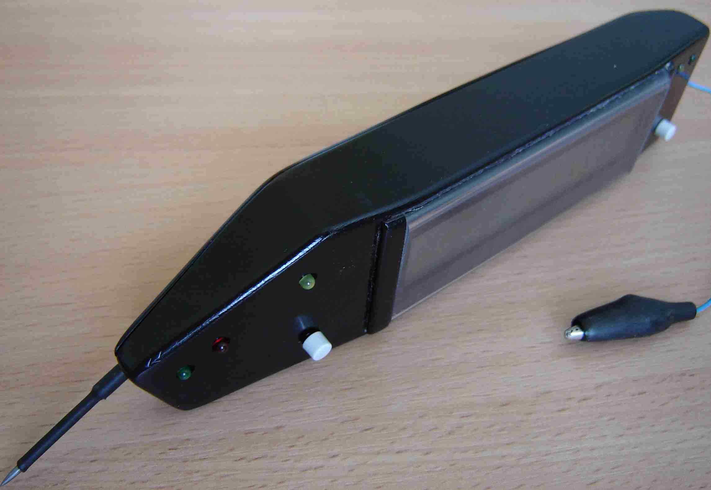

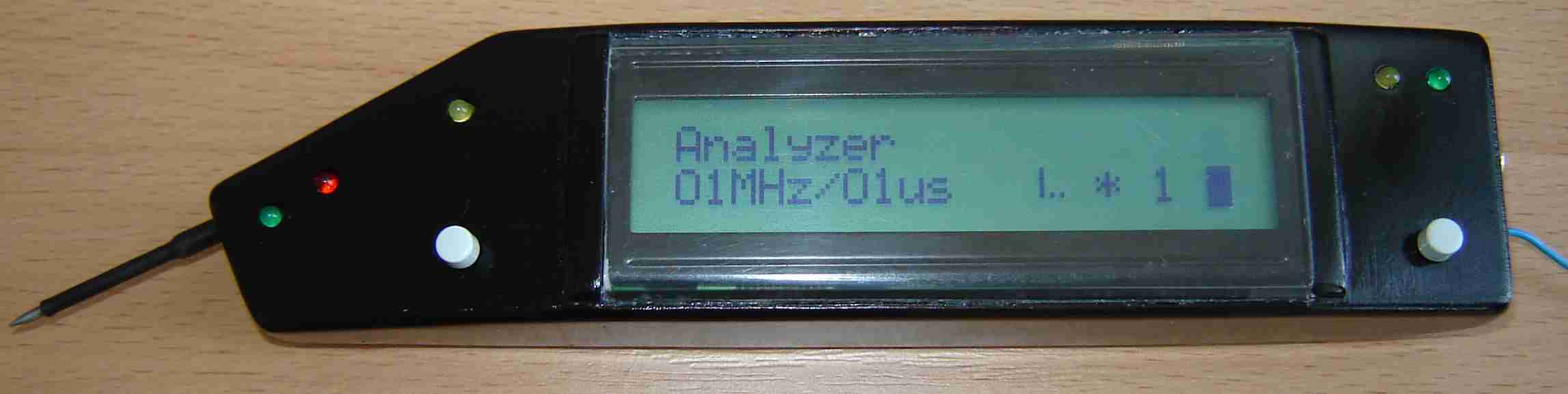

    Opis projektu Engineer's Assistant opartega na procesorze PIC16F84, zaczerpniety ze strony
    http://www.qsl.net/la9sja/electronics/ea.htlm
    http://sjeffroy.free.fr/Analyseur/analyseur.html
    Oryginalny program zostal napisany Mr. Voja Antonic (design-engineer behind a Zilog Z80A -based computer-kit from 1983!) dla wyswietlacza LCD 2x20.
    Posiada funkcje pomiaru czestotliwosci. Zakresy pomiaru czestotliwosci 1-40MHz Logiczny tester/oscyloskop ten sygnalizuje poziom logiczny (logicznej jedynki i logicznego zera LED) czasu trwania okresu za posrednictwem LCD. 300 single bit samples 25ms to 1µS (40 Hz to 1 MHz in 16 steps). Monitor portu RS-232.

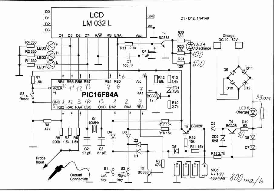

    Mógł byś wrzucić schemat swojej płytki? Pierwszy link przez Ciebie podany nie działa niestety ;-(
    Uzyty Kwarc to 10MHz - podany zakres pomiaru czestotliwosci to chyba bajka...
    BF
    BF
    W tych PICach jest asynchroniczny preskaler 8 bitowy działający do około 50MHz.

    Y, ale preskalerem sie dzieli a nie mnozy czestotliwosc...

    No zgadza się.
    sygnał wejściowy (do 40 MHz) dajesz na preskaler, a z preskalera na wejście licznika. I zamiast 40 MHZ masz 40 / 256 = 156 kHz. Ograniczenie zatem, jak widzisz, wynika z możliwości preskalera, a nie użytego do napędzania PICa kwarcu.
    Tak działa większość mierników częstotliwości opisywanych w internecie. I dlatego bardziej popularne są też PICe - AVRy i inne nie mają wbudowanego preskalera asynchronicznego i trzeba dodawać drugi układ scalony (to takie wyjaśnienie na mój użytek, bo o inne trudno - PIC jest kilkakrotnie droższy od atmeli).
