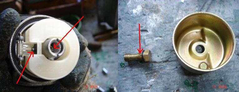

    rozerbaralem gaznik..... komora plywaka byla pelna jakis pylkow (piaskow.. itp...)...
    po wyczyszczeniu.... zlozeniu spowrotem...
    silnik pieknie odpalil... ;-)
    ale.. pochodzil chwile i zgasl....
    ... pytanie: jak sprawdzic czy gaznik wlasciwie podaje paliwo... ?

  • #14 8031203
  • #15 8033227
    krzemik
    Posty: 25
    Dziekuje bardzo "Rycho T", mam jeszcze jedno pytanie z cyklu "glupie"...:
    Otoz, śruba która słuzy do dokrecenia tej misy na benzyne, ma otwory z dwoch stron.. .... czy musze dokrecic tak srube by pasowala w ten otwor (wtedy troche jest jakby niedokrecona komora z plywakiem)... czy jest to wszystko jedno?
  • #16 8033318
  • #17 8033386
    krzemik
    Posty: 25
    Tak dokladnie chodzilo mi o te wyciecia w dyszy....
    I zabieram sie do czyszczenia dokladnego!
