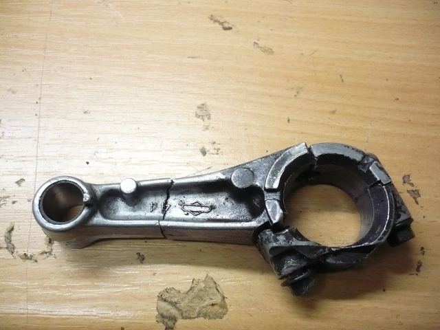

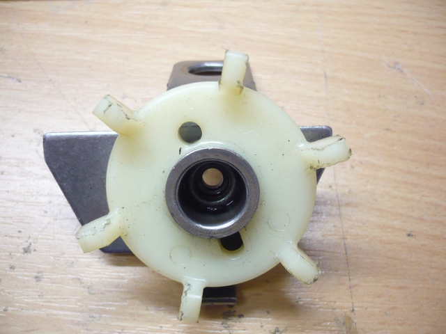

    Dostałem owy silnik w częściach, został rozebrany, bo pękł korbowód.
    I tu miałbym parę pytań.

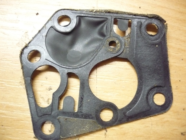

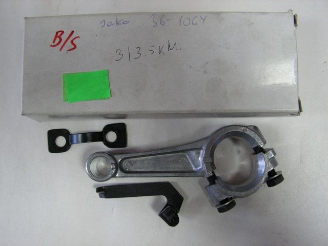

    1.Czy w tym silniku pasowałby korbowód z pierwszego zdjęcia (aukcja allegro).

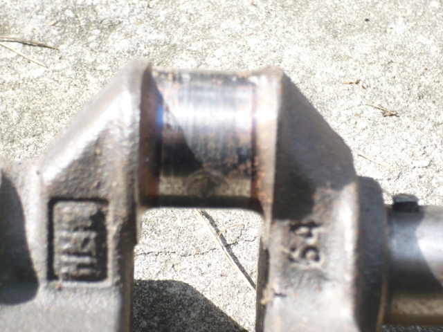

    Na drugim zdjęciu widać pęknięty korbowód.
    2.Czy membrana spod gaźnika jest w dobrym stanie, czy należy ją wymienić (widoczna na zdjęciu)?

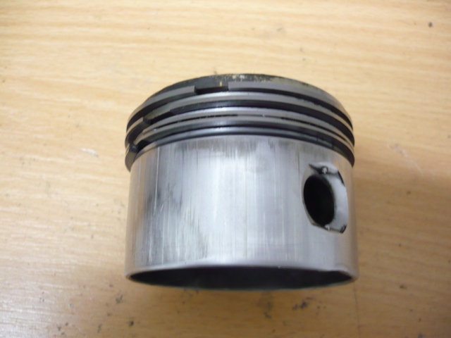

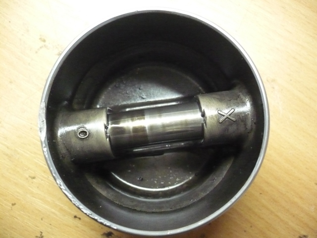

    3.Czy tłok nie jest zbytnio porysowany?

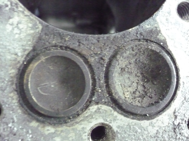

    4.Czy zawory jest ciężko wymienić? (Kupiłem nowe na allegro, ponieważ gdzieś wcięło mi jeden popychacz i wałek rozrządu :-)) Czy zawory na zdjęciu są w złym stanie?

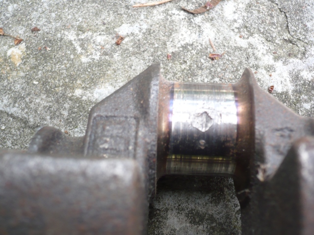

    5.Po "eksplozji" korbowodu śróbka zostawiła wyraźnu odcisk na wale korbowym - jest raczej wklęsły, ale czy nie będzie on przeszkadzał?
    6. Silnik dostałem rozebrany, więc nie wiem, czy w skład pompy oleju wchodzi coś poza "turbinką" widoczną na zdjęciu?
    7.Po "eksplozji" korbowodu lekkie wgięcie pojawiło się także na tłoku u dołu. Czy wgniecenie będzie rysowało cylinder i czy po pewnym czasie silnik nie zacznie brać oleju?

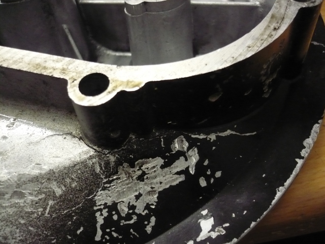

    Dziękuje za szybką pomoc, co do korpusu silnika, to jest pęknięcie przy misce olejowej, ale jest to poza całym silnikiem (miejsce mocowania silnika do kosiarki, pękniecie nie dochodzi do miski olejowej, więc chyba nie będzie problemu). Tym bardziej, że jest to małe pęknięcie.
    P.S. Co do punktu 5, nie są to pozostałości z panewki, tylko w tym miejscu urywająca się śróba wybiła otwór.

    Najlepsze, jakie udało mi się zrobić. Niestety, nie mogę wrzucić w większej rozdzielczości.
    I mam pytanie, w którą stronę powinien się kręcić wał patrząc od dołu?

    Ten wał to raczej się nie nadaje, włożysz nowe panewki to ich szlag trafi zaraz. To pęknięcie to po dokładnym odtłuszczeniu poxipolem można zakleić. Próbowałem już tak robić i działało.

    Co do membrany - pytam z ciekawości - do czego ona służy?
    #9 6648090
    szczepanstjepan
    Posty: 382
    Pomógł: 30
    Ocena: 121
    Membrana jest po to, żeby mieszanka nie cofała ci sie do gaźnika z powrotem.

    Chyba chodziło o pęknięcie na misce olejowej...

    Korbowód mogę kupić nowy za 50 zł (ten na 1 zdjęciu, jak mówi kolega "pewnie chiński"), bądź za 40 zł używany orginalny. Który opłacałby się bardziej?
    A, kupiem korbowod i wal, razem za 80 zl, bo okazalo sie, ze korbowod jest nowy. (przepraszam za brak polskich liter).

    Przyjrzałem się lepiej cylindrowi (cylindru?), i niestety zauważyłem dość potężne rysy od dołu aż do samej góry (bardzo dobrze wyczuwalne). Chyba czeka mnie kupno nowego bloku silnika. Rozumiem, że preparaty typu Bilstein r-2000 nic nie pomogą... Na allegro można kupić cały blok silnika za 60 zł, ale piszą, że "surowy", więc chyba bez zaworów. Zawory co prawda kupiłem nowe, ale z tego co wiem, to muszą być one idealnie spasowane, czyli trzeba je szlifować. Z moim doświadczeniem to raczej odpada. Jakie mogą być negatywne skutki odpalenia silnika z rysami na cylindrze? Tato mówi mi, że może nawet rozwalić blok silnika przy misce olejowej. Zastanawiam się nad uszczelkami - czy puściłyby w takiej sytuacji? Jeżeli nie, to wydaje mi się, że całe ciśnienie pójdzie w gaźnik rurką.

    jak zamontować korbowód do tłoka, gdy na tłoku u dołu są znaczki X i 0 a korbowód ma "bolec"? (powinno być widoczne na zdjęciach na początku tematu)?
    Czy jest jakaś duża różnica w tym montowaniu?
    I jak zamontować korbowód na wale korbowym, znaczy którą stroną?
    Czy te powyższe pytania są ważne, czy nie ma znaczenia jak zakładam?
    Czy pierścienie przy wkładaniu do cylindra mają być ustawione pod kątem 180 stopni od siebie?

    Zamontowałem od strony rozrządu, skręciłem cały silnik i już się boje - trza będzie odpalić :-)
