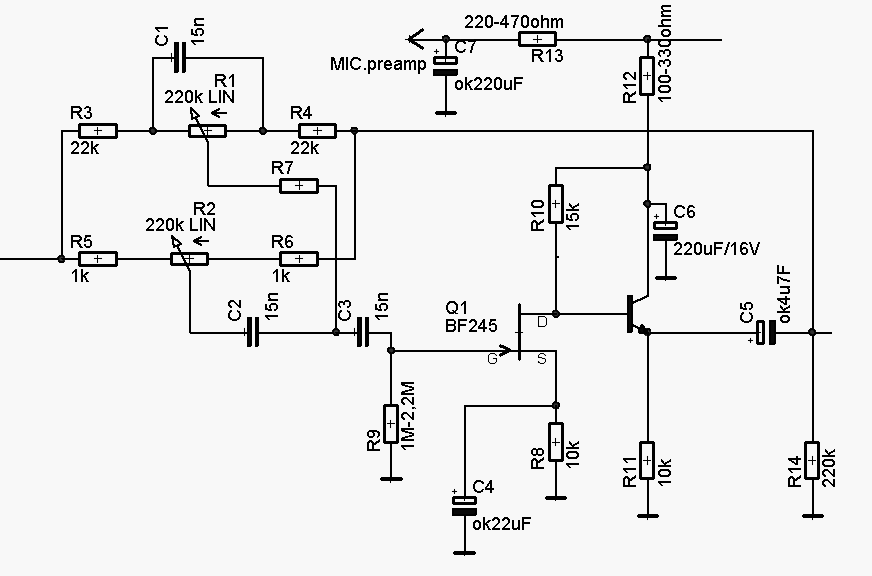

    potrzebuje prostej regulacji basu i wysokich na potencometrach 220k (bo robie mikser tych 220k mam na tony a mikser bedzie dużo kanałów miał nie chce dokupywać żadnych 100k a 3/4 przedwzmaków jest na 100k albo 47k :( ) regulacja jak wyżej dół może być 50hz (niżej nie ma sensu nie bede podbijał od 20hz bo to do wzmaka pseudoestradowego i kolumny do niego poniżej 40hz nie zejdą ) góra 16khz ze względu na również lo-endowe gwizdki zasilanie dowolne dobrze by było żeby był prosty i nie zawierał wiecej jak 3 tranzystorów układ ma być na tranzystorach (bo to do miksera tranzystory mam a jakbym miał kupywać wzmaki operacyjne niby jeden 2zł ale jak potrzebuje 10 ....
    to chyba wiadomo czemu tranzystor :D ) układ może być zasilany dowolnym napięciem w przedziale 9 do 26 max v układ dobrze by było żeby był sprawdzony czy chodzi to ważne bo ja sam próbowałem coś obliczać zkonstruowałwmn coś samemu obliczonego ale kaszana (bas cały czas podbity bez możliwości regiuulacji natomiast wysokie mamy jako takie podbicie ale nie da sie przytłumić -oto charakterystyka :( wszystko pewnie przez błedy w obliczeniach i zaokrąglanie :oops: )
    czekam na schematy ew propozycje z góry dzięki :)

    Podejrzewam, że zrobiłeś reg. pasywny a te 220k to pewnie linowe. Na liniowych musisz aktywny. Zrób jakiś stopień ze wzmocnieniem rzędu 25-30 dB odwracający fazę i reglację w sprzężenie i gotowe. Takich stopni schematów na kopy, jak Ci się nie chce szukaś zaadaptój jakiś stopień wejściowy z jakiegoś polskiego ampa czy amplitunera z lat 80tych, to klasyczne , banalne konstrukcje, nie powinno być problemów. Bywają nawet z potami 220k. Albo weź schemat z potami na 100k, rezystory pomnóż przez 2, kondensatory od niskich zostaw jak są (będzie ok 40Hz zamiast 20) od wysokić pomnóż przez 3

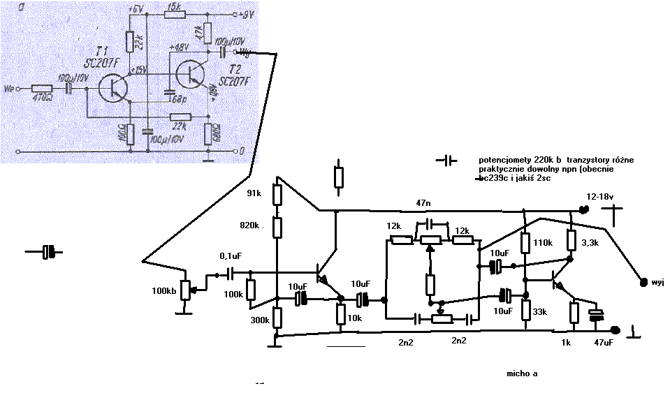

    ja zrobiłem aktywny wtórnik wziołem od jabla i ten stopień z tranzystorem w układzie oe (wyjście z kolektora) bebechy natomiast sam policzyłem (to koło pr ków) i wyszła lipa jak pisałem :( ale tera juź wiem jak więc dam radę dzięki :) wiedziałem że spoko z ciebie gość :D
    PS który polski wzmak ma na potkach 220k regulacje :? bo mam od ch...ry schematów i w większości jest na 100k albo 47k :( za schemacik byłbym wdzięczny pokombinuje z twoimi radami a jakby co dam znać 8)

    zrobiłem dziś coś takiego (praktycznie jabel troszke zmodyfikowany )
    i o ile wysokie podbija niesamowicie to słabo zdejmuje, natomiast bas
    słabo podbija a dobrze zdejmuje obecnie walcze z tym wtórnikiem emiterowym bo coś w nim schrzaniłem i sygnał idzie przez rezystor 22k i kondy dołączenie zasilania nic nie daje ale dam rade 8)
    :arrow: ptolek i inni jakby wam sie chciało to przeliczyć na te 40 lub 50hz
    i 16 khz byłbym naprawde niezmiernie wdzięczny 8) :wink:
    Update zapomniałem schematu już jest :D

    oto zmieniony schemat bo wtórnik emiterowy który był poprzednio doprowadzał mnie do kur..cy :D (wiecznie coś w nim nie chodziło )
    i go zmieniłem oto obecny schemat i jest tak bas słabo podbija i przy podbitym na max a basie pierdzi przedwzmacniacz :? zdejmuje bas dobrze aż za dobrze mi raczej jest potrzebne jeżeli sie nie da +/- 17 to niech bedzie np +17db - 10db zakres regulacji obecnie jest na ucho +6db
    -20db basu wysokie natomiast odwrotnie .... podbija niesamowicie na ucho to ze +25db ale również w pewnym momencie zamienia sie w bezkształtne syczenie (znbiekształcenia ) a zdejmuje z -3db praktycznie nie słychaćże zdejmuje :(
    więc czekam aż ktoś to jakoś sensownie przeliczy lub poda wartości elementów oto nowy schemat również w paincie :) (sie narobie)

    Jeśli chodzi o obliczanie, to sam chciałbym umieć i nawet jest gdzieś mój temat na ten temat :). Ale praktycznie to wiem co i jak no i zobacz do załącznika co nabazgrałem, takie coś powinno działać mniej więcej tak jak chcesz, ale zachęcam do eksperymentów z elementami przy potencjometrach.
    Może to przez to, że masz potencjometry typu B bo powinny być typu A.

    Witam! we wtórniku emiterowym w kolektorze rezystor jest zbędny, ale w emiterze musisz go tak dobrać żeby na tym emiterze była połowa napięcia zasilania. W tamtych rozwiązaniach właśnie brakowało rezystora w środku potencjometra wysokich i te 20nF też chyba za duże, tymi rezystorami można właśnie regulować poziom niskich i wysokich stosownie do swoich potrzeb.

    obecnie układ jest taki metodą prób i błedów i 4 godzin odsłuchu 8) :boss: bo dopiuero co właczyłem kompa dlatego teraz dopiero widze wasze odpowiedzi :D a więc obecnie jest taki niewiem jakie częstotliwości reguluje :D ale gra w odsłuchu ładnie oto schemat Ps na rysunku drugim bedzie podłączony do tego przedwzmaka przedwzmak mikrofonowy przez pota 100k b który bedzie służył do regulacji głośnosci i czy dobrze są dobrane kondy czy nie zrobi sie jakiś filtr że powiedzmy na 1/4 utnie mi wysokie :?: generalnie dowiedziałem sie po co są te rezystory wszystkie i kondy co i jak więc może i dobrze że z tym 4 godz walczyłem :D generalnie to przydałoby sie jeszcze troszke mocniejsze podbicie basu :D no ale już nie mam siły walczyć ten przedwzmak pójdzie w w ejście mikrofon/linia (przełączane mikrofon normalnie a linia 82k dobrany na odsłuch przed przedwzmakiem mikrofonowym ) oprócz tego bedzie jeszcze 2 wejścia tylko z tym przedwzmakiem i to bedzie tylko linia (ok 500mV) na całość sumator na jednym tranzystorze w konfigu oe(wspólny emiter ) generalnie eltron 100 resurection 8) :D :D
    końcówka na razie sprubuje uruchomić schemat od janka 11389 (prace nad nią stanęły bo te eksperymenty już 3 dni mi pochłonęły :D ale zostaną jutro wznowione :D )
    dzięki za pomoc :) i pytanie raz jeszcze czy na rysunku 2 niezależnie od utawienia pr-ka głośności układ przeniesie pasmo 30hz do 20khz ?

    :arrow: Micho_a , tu się roi od błedów projektanckich !!!
    po co Ci ten bootstrap na wejściu wtórnika ? wywal tego 10uF pierwszego z lewej, rez 100k zastąp zworą. Dzielnik wejsciowy jest do d..., jesteś poza optymalnym punktem pracy . Rezystory dzielnika bazowego wtórnika daj po 47k do 100k(oba identyczne). Jeśli tranzystor dasz z dużym wzmocnieniem (grupy "C") możesz dać nawet po 1M - wtedy wejściowy 100nF przestanie Ci ciąć posmo od dołu. następne w prawo 3 elektrolity nie mają ujścia do masy (nieprawidłowo są polaryzowane). Wymień na niepolaryzowane, wystarczy 330nF, jak będzie trocha więcej - korzystnie. Ostatni stopień ma za niską impedancję wejściową - dużo za mocno obciąża reg. barwy ! z tąd posrane charakterystyki regulacji Stosunek Rc do Re zbyt mały ! z tąd mały zakres liniowości stopnia OE - i charczy. Wzmocnienie też na granicy potrzebnego minimum. Brak jakiegoś 22-33 pF między bazą a kolektorem. To tu by się bootstrap przydał albo fet +OC.
    Po cu kombinujesz z elementami przy potach ? zerżnij gotowca np na 47k, mnożysz pojemności x4, rezystory dzielisz /4 i gotowe. Potrzebna Ci tylko wysoka imp. wejściowa 2-go stopnia. Właśnie przez tą dużą imp.we. unika się regulatorów na dużych rezystancjach (no, chyba że w lampiakach)
    Nie lepiej odżałować te 3 Zł na TL072 - wyjdzie po 1,5 zł na kanał ? zaoszczędzisz na kondach, koszt wyjdzie prawie taki sam, a wszystkie problemy z głowy

    wiem że w układzie jest od cho..ry błedów dlsatego go zamieściłem na elce do sprawdzenia :D generalnie wtórnik to był z książki m.feszkuka
    (dokładnie identyczny jest w tej książce ) a stopień oe z jabla (przedwzmacniacz z regulacją barwy mono) i tak to połączyłem to jest mój pierwszy działający ukłafd który sam zaprojektowałem dlatego tyle błędów :oops: bo wziołem rozqiązania z innych rzeczy więc generalnie tak
    1.elementy od potów dobrałem na odsłuch jest mniej więcej dobrze (na razie ok może kiedyś w przyszłości pomyśle nad ulepszeniem )
    2.wtórnik emiterowy poprawie na prawde wiew;lkie dzięki z rady 8)
    3.tamtwe kondy zmienie na 470nF (też dzięki za rade )
    4. jak zwiększyć w zmocnienie ?
    5. wysoka impedacja to znaczy zwiększyć rezystor między bazą a masą i automatycznie zwiększyć rezystor między baża a + :?:
    6.radocha moją myślą dawniej było zrób i działa (nie ważne jak ale działa )a teraz dzięki np twojej pomocy :wink: staram sie zrozumieć jak to działa 8) to mi w przyszłości ułatwi projektowanie :D a choć tranzystory to już przeszłość (szczególnie w zastosowaniach przedwzmak itp ) to ja mam takiego widzimisia (jestem porąbany powiedzmy :D 8) ) że chce na tranzystorach i tyle jak mnie ten układ porządnie zdenerwuje
    :D :D to zrobie na wzmakach operacyjnych na razie generalnie działa
    co już jest dobrze :D
    a serdeczmne dzięki za porady wielu rzeczy sie dowiedziałem poprawie co sie da i zobaczymy jak już jeden taki przedwzmak zrobiłem i chodzi teraz robie drugi z nim już są niestety problemy :( więc zobacze (potrzebuje 4-5 takich kanałów )
    jeszcze raz dzięki :D

    radocha twoje poprawki odnoisły we wtórniku skutek jest prostszy i nadal chodzi (dałem po 2 razy 82 k do wtórnika emiterowego na dzielnik bazowy i ok :D natomist nadal nie wiem co z tym stopniem oe jak uzyskać dużą rezystację wejściową ? szkoda mi wyrzucac te poty nawet nie trzeszczą i kupować nowe mam ich na kilogramy :D dlatego z tym walcze i teraz poprawiona wersja uklądu (zastosowałem sie do wskazówek radochy a układ bas wysokie wziołem z pw30_15 i tak jak pisałeś
    więc schemat tylko dalej nie wiem co z tą impedacją stopnia oe :roll:

    spr. tego . Wzmocnienie OSa trocha maławe (nieco ponad 20dB), ale się powinno wyrobić, gdyby problemy to nieco zwiększyć rezystory te po bokach potów. Na jednym stopniu nie uzyskasz jednocześnie dużej imp.wej. i wzmocnienia - jeśli ma być proste.
    Jak chcesz uciec regulacją barwy mocniej od krańców pasma zmień te 15nF na 22nF
    ps. C3 powinien mieć 470nF

    dzięki bedzie tylko troche problem bo ja mam nie liniowe(a) tylko logarytmiczne (b) ale mam nadzieję że zadziała :D wielkie dzięki :D
    na wejściu oczywiście wtrórnik emiterowy i ile r7 powinien mieć ?

    R7 ok 22-33k
    To dopiero teraz mówisz że logarytmiczne ?!!!!
    Te stopnie (OC i OS+OC) spoko się nadadzą, zrób pasywny regulator , wsadź między stopnie i ok.
    Masz książkę Feszczuka, tam jak małpie wytłumaczone i wzorki są, jazda do roboty
