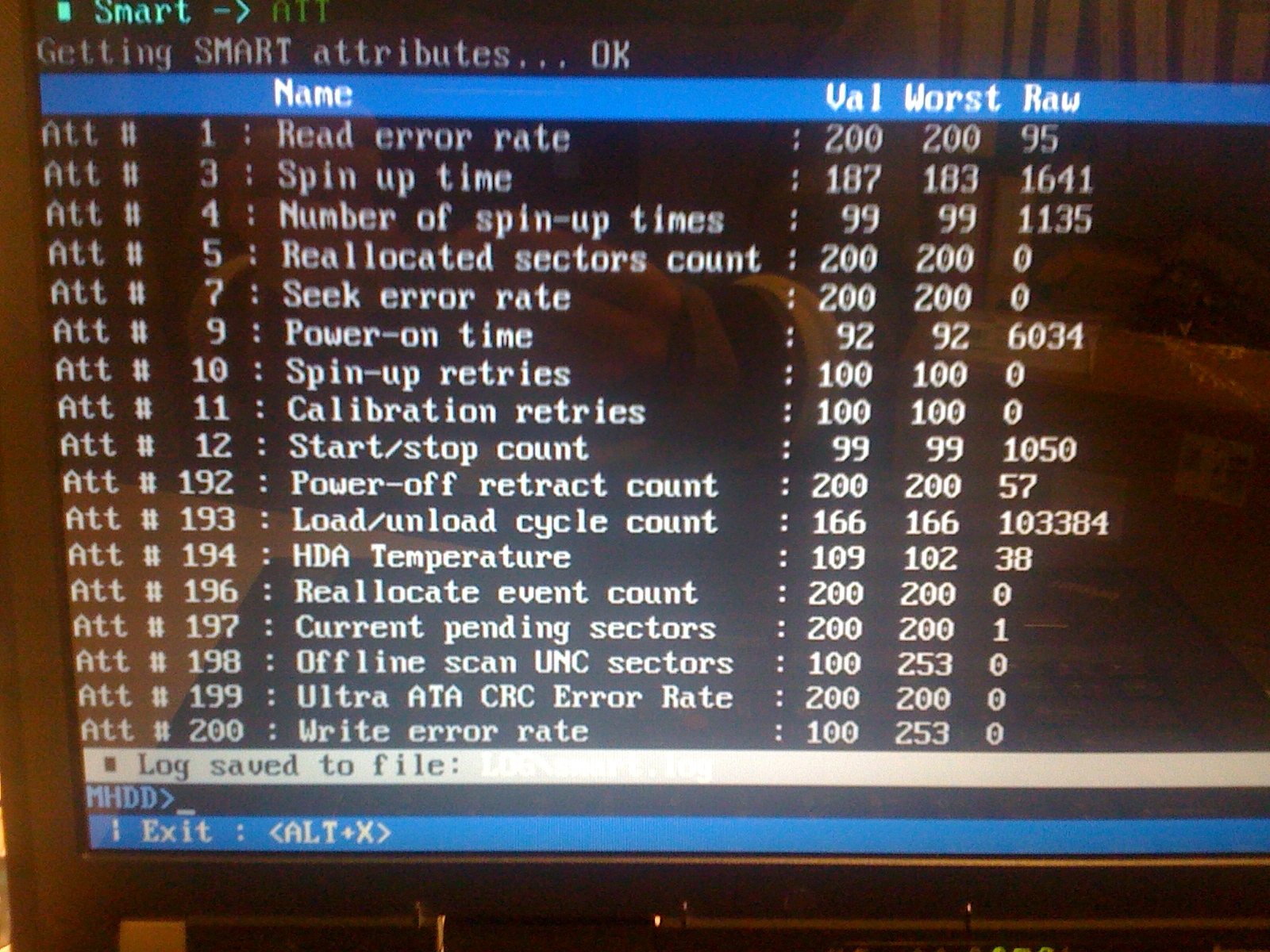

    S.M.A.R.T. jest dość długi więc umieszczę później fotę jak trzeba, tak samo z testem.

    OK. To tak, czy dodac przed tem zdjecie z odczytu S.M.A.R.T.? Czy robiac stosując erase wyczyszczy cały dysk??? Nie ukrywam iż chciałbym wszystko na nim zachować.

    1) Najpierw SMART
    2) Nie ERASE tylko Tak samo jak skanowanie a jedynie w opcjach skanowania Erase Delays

    Tak masz jeden sektor w kolejce wystarczy zrobić to co mówiłem i potem sprawdzić SMART monitorować parametr 197 (obecnie 1) i parametr 5 (obecnie 0) .

    AAA, jeszcze SMART, parametr 197 jest na 0, a parametr 5 jest też na 0

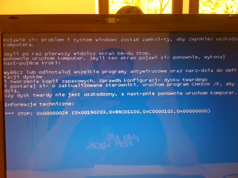

    co dalej mam robić bo komputer cały czas wywala BSOD :/

    Co mam teraz zrobić???!!! Komputer nadal nie działa, oprócz tego, że na dysku nie ma już błędnych sektorów. Co dalej mam robić???

    Jeśli doszło do uszkodzenia systemu operacyjnego to będziesz musiał założyć temat w innym dziale to już nie jest kwestia dysku a przywrócenia do życia systemu operacyjnego.

    dane z dwóch partycji mam już przeniesione. nie mogłem przenieść nic z partycji gdzie był zainstalowany system, czyli C:. Nie bardzo rozumiem punktu 2. Czym mam się zająć?
