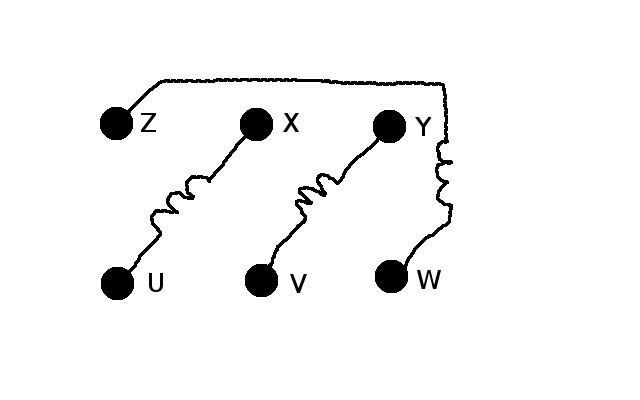

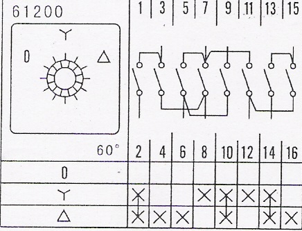

    xxAnteq
    Posty: 13
    Ocena: 12
    Z tabliczki znamionowej dowiedziałem się tylko, że silnik ma 5,5KW jest z 1984 roku, waży 64 kg i nic poza tym. :( staram się odnaleźć karteczkę dołączoną do wyłącznika
    Mam schemacik dołączony do wyłącznika.... ktoś pomoże mi to rozszyfrować?? Jak na moje, to nawet nie ma zaznaczonych dopływów prądu

  • #10 8123597
    JacekEPS
    Posty: 87
    Pomógł: 7
    Ocena: 13
    Wg mnie powinno być tak
    zacisk
    2 - L1
    9 - L2
    14- L3
    3- U
    6 - V
    15 - W
    7 - Y
    8 - X
    12 - Z
    Gwiazda załącza tak:
    styk 1-2, 7-8, 9-10, 11-12 , 13-14
    Trójkąt załącza tak:
    styki 1-2,3-4,5-6,9-10,13-14,15-16
    Jacek
