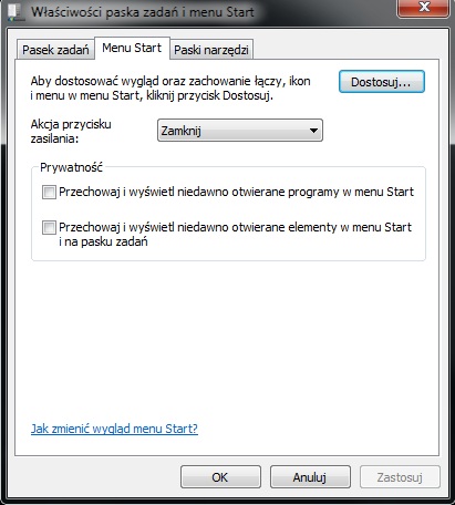

    Sprobuj wejsc w wlasciwosci paska zadan jak na fotce....
    Windows 7 opcja "wyłącz" uruchamia komputer ponown

    mam tak ustawione :( to nie to.
