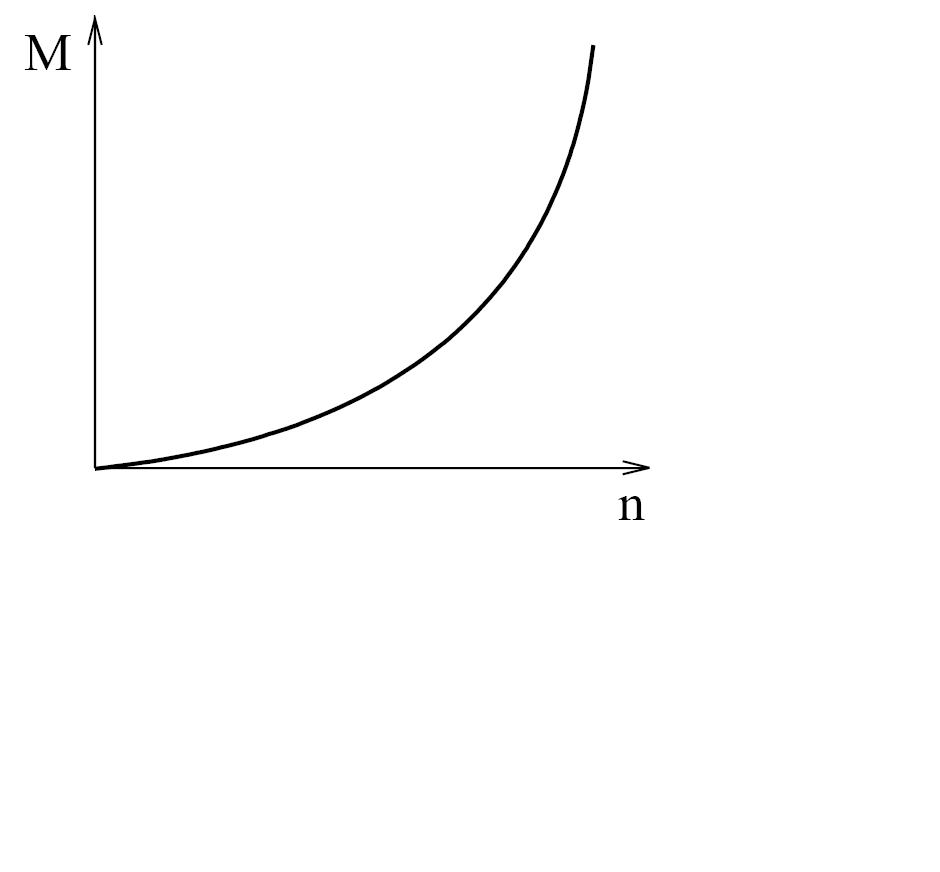

    Witam!
    Silnik o mocy 5,5 kW współpracuje z falownikiem Omron V1000. Falownik umożliwia mi elastyczne regulowanie obrotami wentylatora wyciągowego w zakresie 25-50Hz. Moje pytanie jest następujące z jaką mocą pracuje silnik przy częstotliwości 32Hz. Z menu falownika można odczytać pobór prądu rzędu 7,8A.
    Pozdrawiam!
    Dziękuje za wszystkie odpowiedzi. Dla zainteresowanych inwestowaniem w falownik chciałbym napisać, że za pomocą tego urządzenia w moim przypadku obniżyłem pobór mocy do 1,8 kW z 5,5 kW a także zyskałem tzw. "soft start". Inwestycja jak najbardziej uzasadniona ekonomicznie.
    Pozdrawiam!

    Witam!
    Dla wentylatora i pompy odśrodkowej moment w funkcji prędkości jest zmienny i dlatego nie można go szacować proporcjonalnie!
    Falownik posiada narzędzie do odczytu mocy oddawanej - parametr U1-08 przy pomocy niego można dokładnie oszacować moc .
    rzeczywista moc silnika podłączonego pod falownik

    Zależy czy chcesz moc oszacować czy dokładnie wyznaczyć. Żeby dokładnie wyznaczyć to dane nie wystarczą. Zauważ że 5.5kW to moc znamionowa silnika i jeśli obciążysz wał silnika mniej to silnik nie będzie osiągał 5.5kW tylko mniej - mniejsze obciążenie - mniejszy prąd silnika - mniejsza moc.
    Swego czasu bawiłem się w dokładne wyznaczanie mocy ale potrzebne są w tym celu dodatkowe dane, np. prąd aktywny (prąd z falownika to składowe prądu magnetyzującego który nie przekłada się na moment wyjściowy i prądu aktywnego który się bezpośrednio przekłada). Czasami z falownika można odczytać bezpośrednio wartości prądu aktywnego lub wartość procentową momentu silnika w odniesieniu do momentu znamionowego - wtedy mając prędkość obrotową można wyznaczyć moc.
