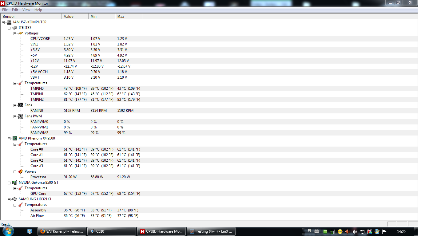

    Teraz sciagnij ten programik i go uruchom:
    http://www.softpedia.com/get/System/Benchmarks/LinX-benchmark.shtml
    Test ustaw na 15 minut.
    Po tescie pokaz tabelke hwmonitora na forum.
    Zobaczymy jak wygladaja temperatury i napiecia.
  • #7 8326447
    leven
    Poziom 37  
    Posty: 2767
    Pomógł: 353
    Ocena: 94
    No i gdzie ten test ?
    Wkleiles fotke z hwmonitora w idle a prosilem o zrobienie 15 minutowego linxa.
    Hwmonitor ma byc wlaczony w trakcie robienia testu.
    Po zakonczeniu testu zrob fotke z hwmonitora i pokaz na forum.
    Cpu bedzie goracy i o to wlasnie chodzi.
    Bedzie wiadomo czy chlodzenie jest wystarczajace.

    Pomiar podczas testu:
    Wybór wentylatorów do obudowy: 12 cm przód, 8 cm tył, poprawa chłodzenia
  • #9 8330288
    leven
    Poziom 37  
    Posty: 2767
    Pomógł: 353
    Ocena: 94
    To jest wynik temperatur w czasie robienia testu linx ?
    Procesor praktycznie "zimny".
    Troche NB lub PWM przycieple, ale linx tak wlasnie wygrzewa podzespoly.
    Czyli wszystko w porzadku.

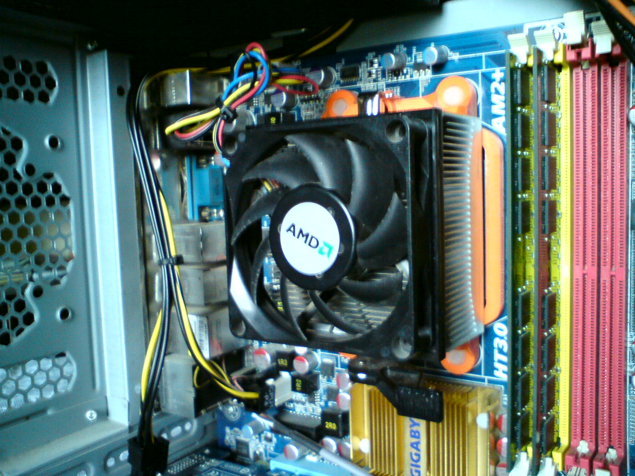

    Pokaz ten wentylator na chlodzeniu cpu to cos wymyslimy.
    Napisz czy wentylator na cpu jest sterowany pwm.
    Moze w biosie plyty jest mozliwosc ustawienia wentylatora w tryb "silent", "medium" or "performance".
  • #13 8335161
    jankes91
    Posty: 132
    Ocena: 6
    W biosie znalazłem coś takiego jak wyłączona obecnie funkcja CPU SMART FAN-CPU SMART MODE [PWM-AUTO-VOLTAGE]
    A tak wygląda wentylator:
    Wybór wentylatorów do obudowy: 12 cm przód, 8 cm tył, poprawa chłodzenia Wybór wentylatorów do obudowy: 12 cm przód, 8 cm tył, poprawa chłodzenia

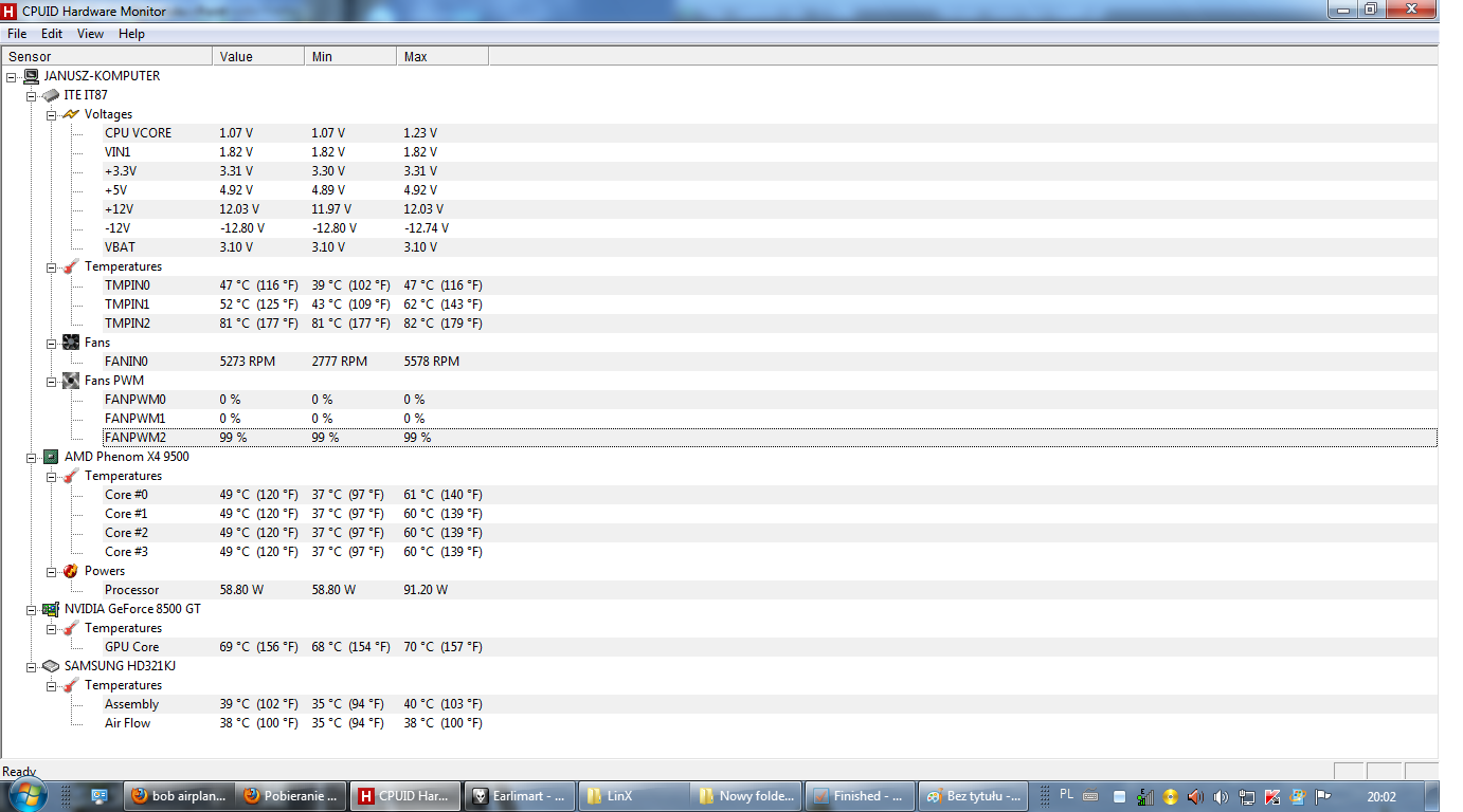

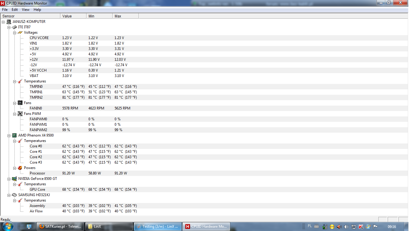

    Wlacz tą funkcje na auto.
    Uruchom komputer i napisz jakie ma obroty wentylator, gdy procesor jest w idle i jak jest w obciazeniu.
    Najlepiej sciagnij i uruchom hwmonitor.
    http://www.programosy.pl/program,hwmonitor.html
    Wlacz test obciazajacy procesor np. linx i po 10 minutach daj zrzut ekranu z hwmonitora.
    Zobaczymy jak zachowuje sie wentylator na cpu.
  • #15 8335371
    jankes91
    Posty: 132
    Ocena: 6
    Idle:
    Stres:
  • #16 8335678
    leven
    Poziom 37  
    Posty: 2767
    Pomógł: 353
    Ocena: 94
    No i jakie wrazenia ?
    Widze, ze wentylator reaguje na temperature cpu.
