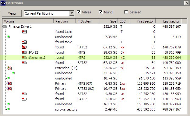

    Sklonowałem 80 gigabajtowy dysk z laptopa na 250 GB przenośny USB. Na tym 250 GB dysku były zdjęcia, na których mi zależy (całe moje życie). Teraz na tym dysku 250 GB mam dwie niezidentyfikowane partycje, które zajmują coś około 50 GB oraz całą resztę pustego miejsca.
    Ogólnie klonowanie się chyba nie powiodło. Trwało około 3 sekund. Dysk, który klonowałem to totalna Hiroszima.
    W najbliższym czasie, jak tylko przyjdzie do mnie dysk, na który będę mógł sklonować ten 250 GB dysk, żeby nie utracić danych próbując je odzyskać, chcę użyć Photo Rescue.
    Czy jest jakaś nadzieja?

    1) Klonowałeś czym ?
    2) Klonowałeś JAK ?
    3) Podaj to co teraz jest na dysku programem DMDE :
    https://www.elektroda.pl/rtvforum/topic1445635.html
    4) Jakie były partycje na tym dysku 250
    5) Nie był bym takim optymistą w 3 sekundy można przegrać masę ilości danych jeśli zapis jest na poziomie 20 MB/s czyli 60 MB co to mówi mówi o tym ,że można w tym czasie zniszczyć Boot MBR i MFT wszystko zależy jak to było robione i co program zdążył zrobić.
    Np. Ghost robiąc kopie partycji na samym początku analizuje strukturę ale jak dojdzie do kopiowania to najpierw kopiuje logikę a następnie dane.
    Co by nie mówić DMDE i SCAN jeśli tam był NTFS to NTFS.
    Podaj to o co prosiłem możliwe, że będzie trzeba szukać zdjęć po przez skan RAW np. programem PhotoRec.

    1) Klonowałem Ghost 4 Linux
    2) Wybrałem źródło i dysk docelowy. Kliknąłem OK lub coś w tym stylu i jakby od raz po kilku sekundowej przerwie było koniec. Bez żadnego komunikatu.
    3) DMDE:
    Odzyskiwanie danych z przypadkowo sklonowanego dysku
    Na lekko zielono zaznaczyłem tą partycję, która była wcześniej. Jedna na cały dysk ntfs.
    4) Na dysku 250 GB była jedna partycja NTFS.
    DMDE już chyba zrobiłem. Rozumiem, że SCAN i NTFS to takie programy? Zajmę się nimi jak tylko znajdę trochę czasu, poszperam na forum co z nimi zrobić.
    A po tym screenie z DMDE jak to wygląda? Można jakość przywrócić tą partycję zamiast orać dysk PhotoRec?[/quote]

    Dzięki. WSZYSTKO jest. Tylko muszę kupić pełną wersję za 119 zł, bo w trialu DMDE można tylko pojedynczo zapisywać pliki.
    Jest wszystko normalnie w katalogach posegregowane tak jak było.
    Polecam program, warty swojej ceny no i super, że w ogóle jest udostępniony za free. Kogo nie stać może odzyskać pliki za darmo tylko trochę czasu musi poświęcić.
    Dzięki wielkie za pomoc migol21.
