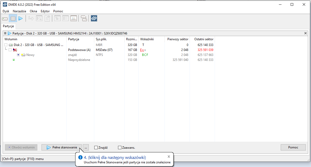

    Przepraszam ale jestem totalnie zielony raz czy dwa uzywałem Recuve to nawet nie wiem co robić w tej kwestii, czy to o to chodziło?
    Odzysk danych po uszkodzeniu systemu plików - wyjęcie dysku w trakcie pracy laptopa

    Kliknij na partycję "Nowy", daj "otwórz wolumin" i sprawdź zawartość.

    Ok otworzyłem i są tam dane nawet nazwy folderów są takie jak maja być

    To teraz czytaj bardzo uważnie i bardzo dokładnie wykonaj instrukcje.
    1/ - zaznacz kratkę "zaawansowane"
    2/ - usuń partycję MSData
    3/ - wstaw partycję NTFS
    4/ - zastosuj zmiany przeklikując komunikaty, że rozumiesz ryzyko i zapisując dane wycofywania.
    5/ - odłącz i podłącz dysk z powrotem i sprawdź rezultat zmian.
    6/ - w razie gdyby próbował Ci się uruchomić chkdsk bezwzględnie natychmiast przerwij.

    dostałem komunikat że nie znalazł boot sektora i że zostanie wykryta jako nie sformatowana czy mam kontynuować??

    Tak
    Poza tym wskaźnik B sugeruje, że powinien wykryć boot-sektor.
    Po zakończeniu operacji wystaw na forum sektory 0, 2048 i 625137663

    Dostałem do wyboru czy ma byc partycja MBR czy GPT to zrobiłem tak jak oryginalnie MBR właściwie jestem na punkcie 4 i lekko go nie rozumiem mogę prosić krok po kroku co mam zrobić

    Tak, MBR. Co do pkt. 4 - wyświetli Ci się seria komunikatów, których z pamięci nie odtworzę, ale są na tyle czytelne i intuicyjne, że nie powinieneś mieć problemów z odpowiednim zaznaczaniem opcji.

    No to coś jest nie tak bo zrobiłem tą partycję MBR i komunikatów nie dostałem no chyba że teraz mam kliknąć najpierw zastosuj to może wtedy bedą ale samemu wolę nie klikać

    Tak - zmiany musisz zastosować.
    Nie zapomnij o zapisaniu danych wycofywania - program sam to zaproponuje.

    To chyba po krzyku dysk jest widziany normalnie wszystkie dane też są .
    Dziękuję bardzo za pomoc i kierowanie krok po kroku
