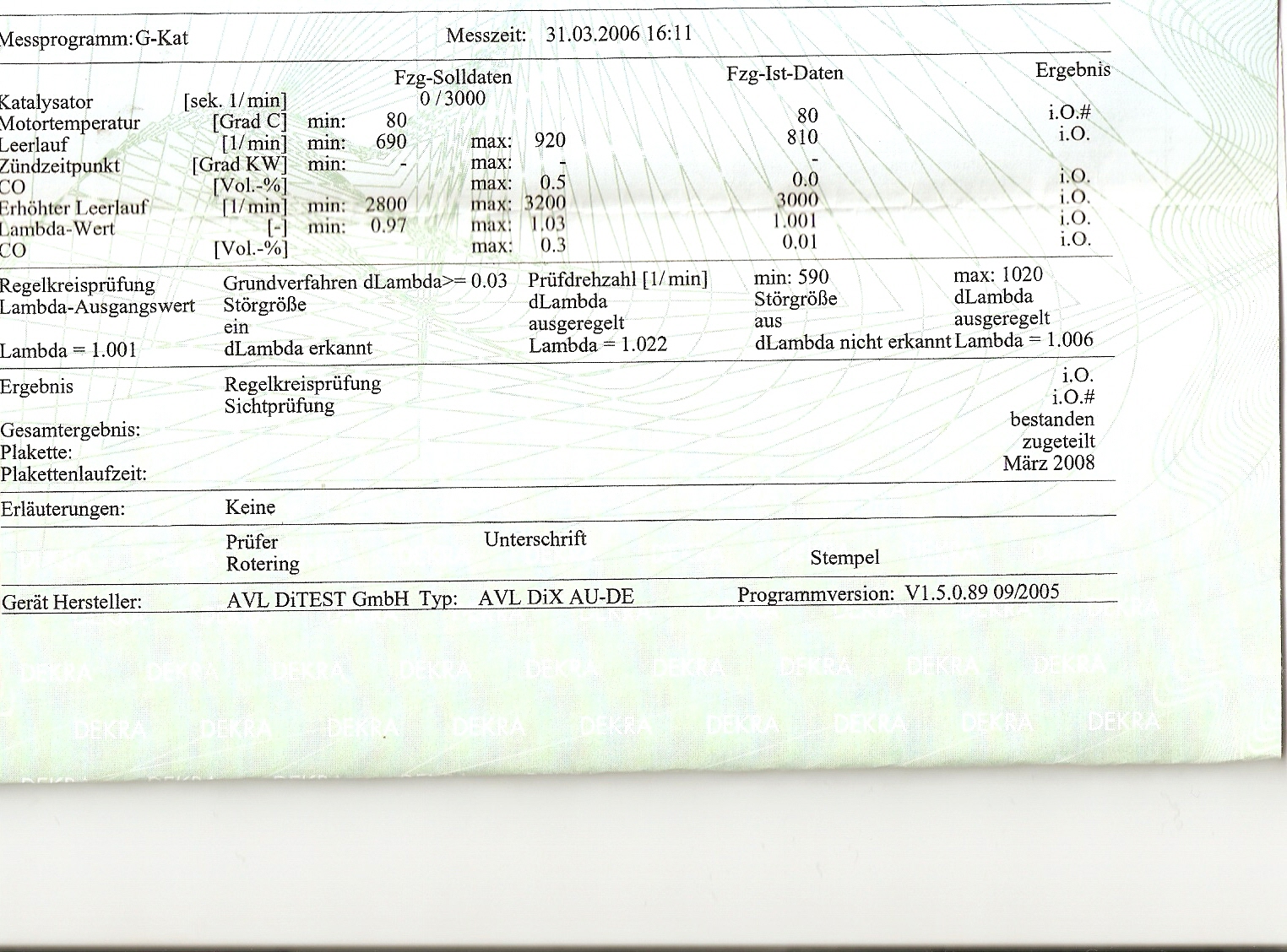

    No dzięki nareszcie jestem w domu. A może ktoś sie spróbuje odnieść do tych wyników badań, które dostałem przy zakupie auta? co prawda po niemiecku, ale spójrzcie na wartość lambda. Badanie jest z 2006 roku a teraz mam już 137 tyś przebiegu. Są tam różne wartości i nie wiem która powinna mnie interesować.

  • #12 8416965
    jarek14r
    Posty: 229
    Ocena: 92
    No tak właściwie żadne normy nie są przekroczone jednak jest wartość 1.022 więc już nieco powyżej 1 no i od badania minęło ponad 4 lata. Taaak tam sobie gdybam bo właściwie nie świeci mi się check i nie mam żadnych objawów w oprócz słabnięcia silnika po rozgrzaniu, trzeba bardziej wciskać gaz. Spalanie wydaje mi się o jakiś 1 litr za duże. Rok temu na parametrach napięcie się zmieniało ale juz podczas jazdy nie wiadomo co się dzieje. Nie wiem tylko czy łatwo się wykręci... Mechanika raczej odpada gdyż na zimnym auto ciągnie. Skoro sonda działa od ok. 300 st. to znaczy, że początkowo jest ignorowana gdyż sterownik sam podkłada napięcie.

    Szukasz dziury w całym. Wartość parametru lambda nigdy nie będzie wynosiła równo i idealnie "1", z różnych względów ma być tylko do tej wartości zbliżona. Podgląd napięcia sondy nic tutaj nie da, liczy się czas reakcji sondy, oraz wartości skrajne napięcia, określające jej sprawność. Jedź na stację diagnostyczną, niech wetkają w rurę analizator spalin, wtedy na podstawie wydrukowanych wyników będzie można coś wnioskować. Na wysokość spalania ma wpływ nie tylko sonda.

    robokop: chyba właśnie tak zrobię
