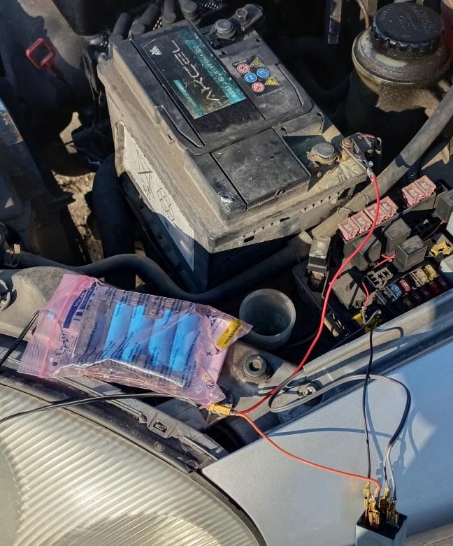

    Postanowiłem sprawdzić jak zachowa się zasilona wyższym napięciem. Taka próba na ciasnym parkingu to chwila, nawet na mrozie. Po jakiejś robocie została mi bateria 5 ogniw Li-Ion 18650 połączonych równolegle. Szeregowo połączone z (wymrożonym i długo nieładowanym akumulatorem) dadzą ok. 15V.
    Po przekręceniu kluczyka usłyszałem w kabinie ciche mruczenie pompy co było dobrym znakiem. Po 3-4 próbie by uzupełnić paliwo w przewodach włączyłem rozrusznik i silnik po chwili zagrał :) :) :). Pochodził jeszcze kilka minut, potem jeszcze kilka razy ponownie odpaliłem i już wiedziałem w jakim kierunku iść.

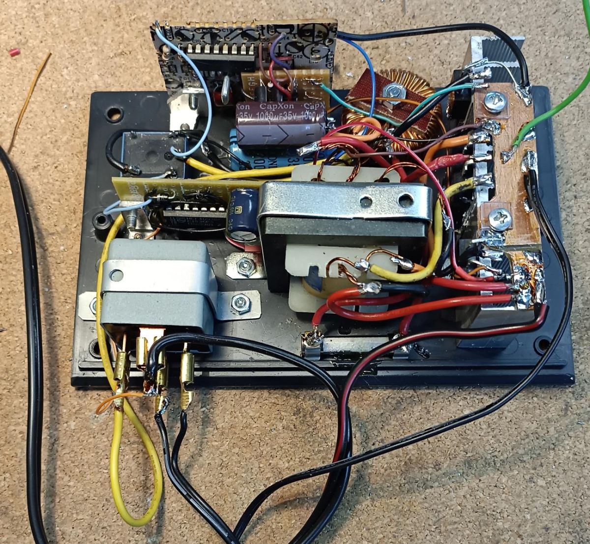

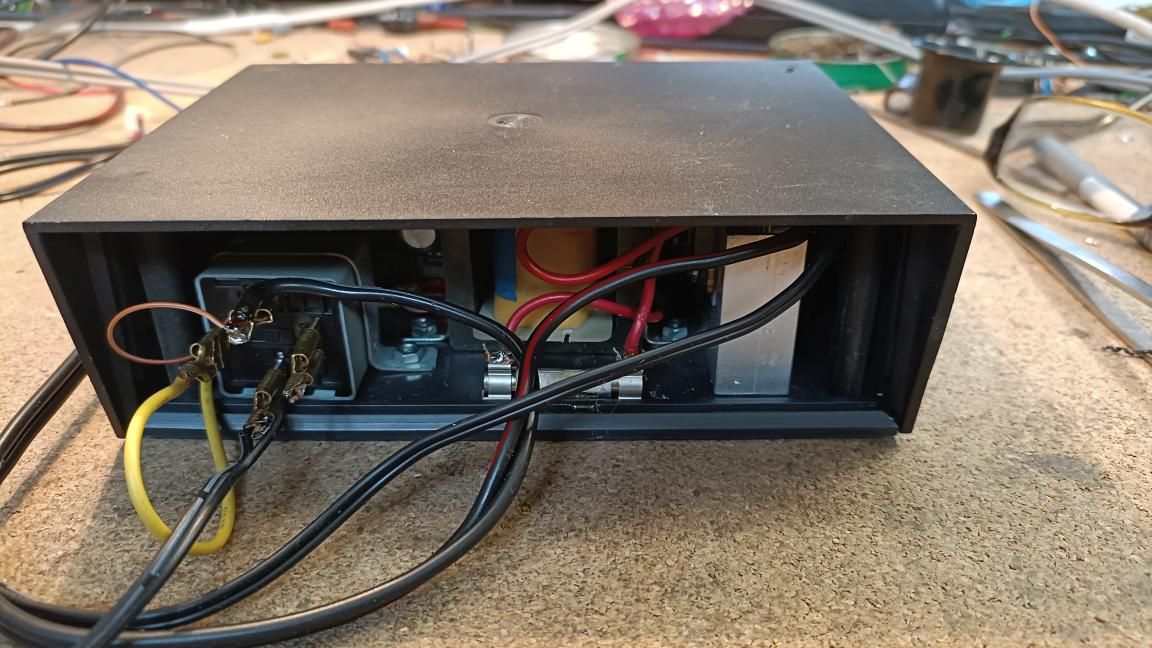

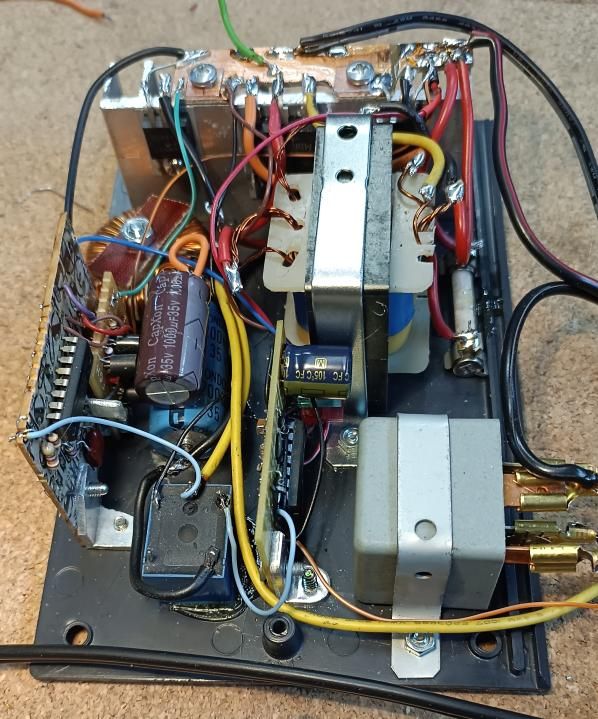

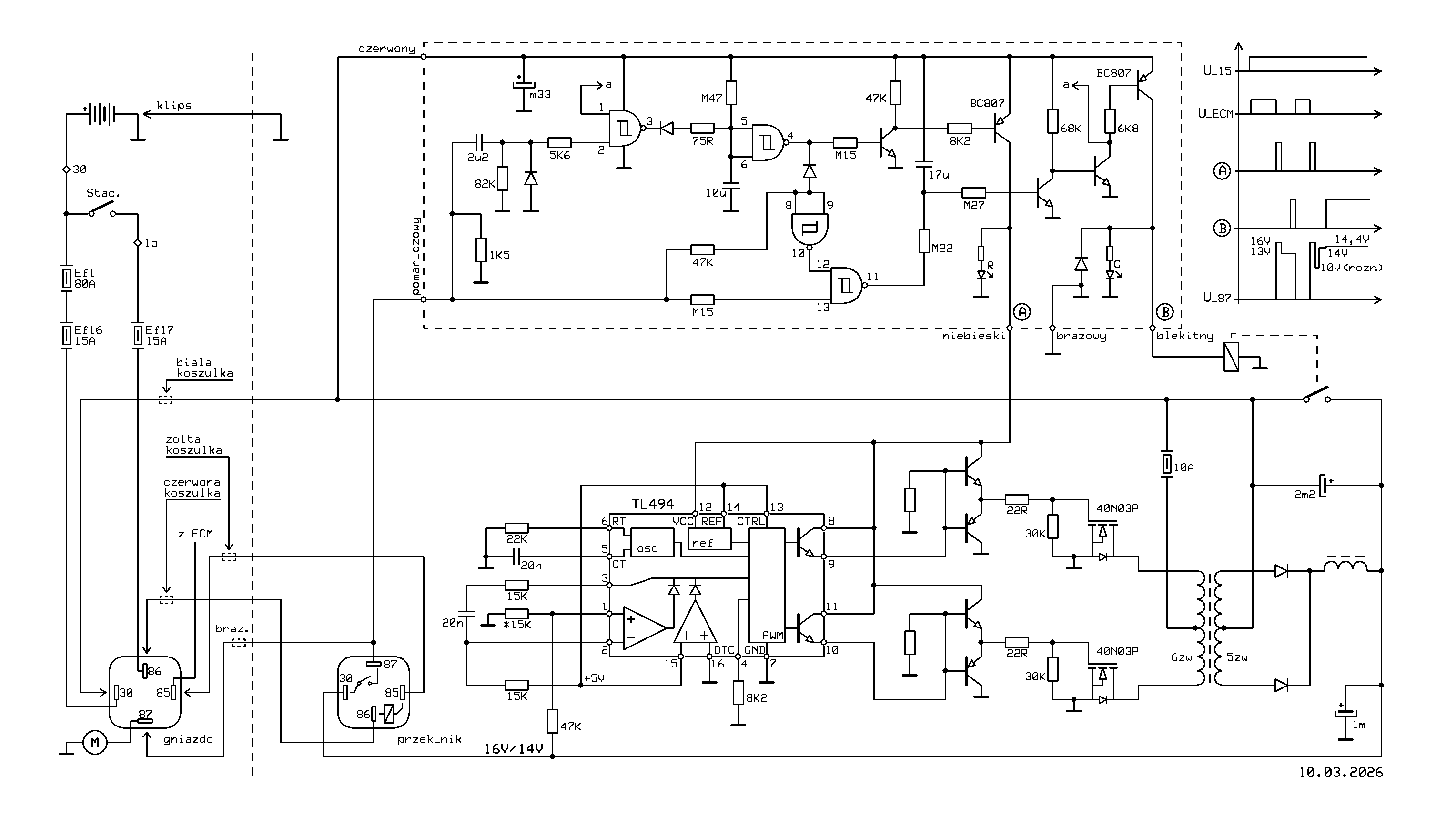

    Krótko opiszę konstrukcję.
    Zacząłem od serca całego projektu - od przetwornicy. Nie mam w tym zakresie żadnego doświadczenia teoretycznego, więc rozwiązanie jest dość pokraczne.
    Wykorzystałem płytkę z jakiegoś zasilacza ATX, która przeleżała w szufladzie dobre 20 lat. Po odkrojeniu zbędnej części pozostały elementy otaczające kontroler TL494. Transformator powstał na bazie rdzenia EE, do którego miałem karkas. Uzwojenia nawijałem ręcznie wykonując kilka prób (dobór przekładni).
    Ostatecznie widząc, że przetwornica pracuje stabilnie przy prądzie 6A i 5V uznałem, że ten etap mam za sobą.
    Mam świadomość, że każdy, kto projektował transformator posiłkując się wzorami i nomogramami danymi opisującymi rdzeń (wymiary, przenikalność), potrzebne parametry wyjściowe - napięcie, prąd, częstotliwość, etc. obśmiałby moje poczynania, ale to nie moja działka a potrzebowałem gotowe, działające rozwiązanie.
    Idea zasilania pompy zakładała przetwarzanie jedynie części potrzebnego napięcia by zapewnić start. Części, tzn. stabilne 16V jako połączone napięcia z przetwornicy i akumulatora. Po chwili, kiedy pompa rozpocznie pracę, dodatkowe zasilanie ma zniknąć a silnik pompy ma być zasilany tylko z akumulatora.
    Zasadą ma być utrzymanie stałego napięcia na poziomie 16V w trakcie rozruchu, kiedy napięcie na akumulatorze spada poniżej 10V.

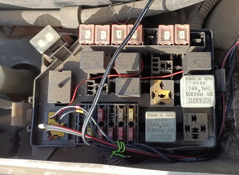

    Wpadła mi w ręce jakaś zakurzona obudowa bez części przedniej, znakomicie mieszcząca wszystkie podzespoły, jakiś radiator, tranzystory z wylutu kiedyś uznane za przydatne. Jak to zwykle w warsztacie.
    Nie ma tu sensu dalsze szczegółowe opisywanie czynności warsztatowych, które każdy z Kolegów zna, tak więc ograniczę się do części graficznej zapraszając szacowne grono Kolegów do dyskusji.

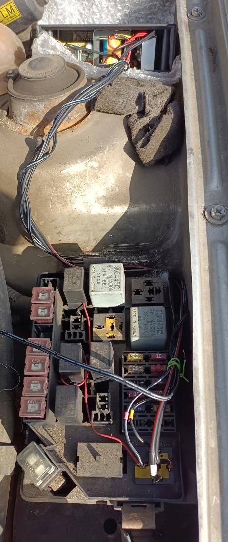

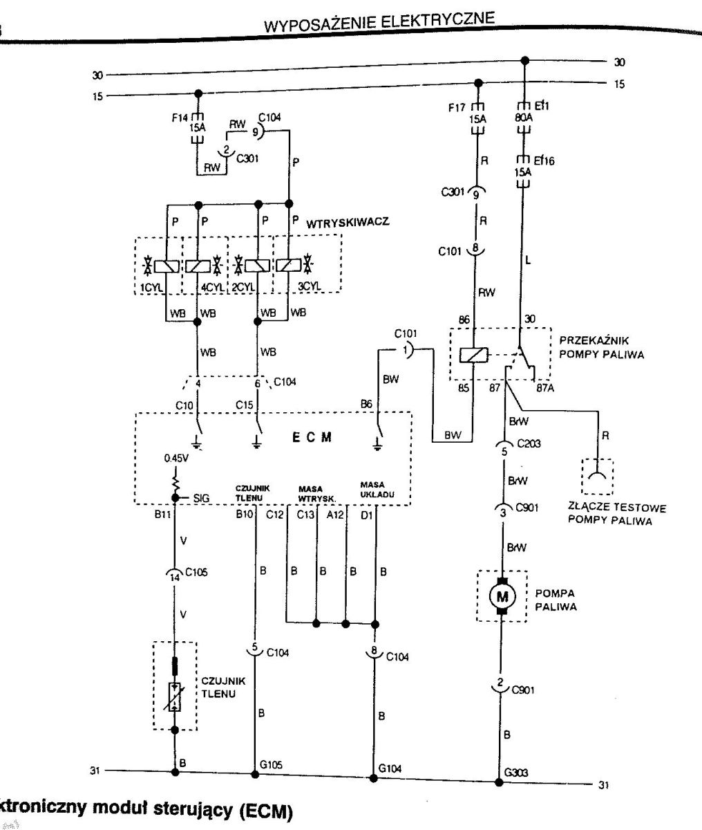

    Schemat instalacji elektrycznej z przekaźnikiem i pompą paliwa oraz ECM i wtryskiwaczami.Schemat elektryczny przetwornicy z TL494, tranzystorami i transformatorem oraz połączeniami do instalacji auta
    Akumulator w komorze silnika z podłączonymi przewodami i otwartą skrzynką bezpieczników
    Otwarta obudowa z układem elektronicznym: transformator, kondensatory i okablowanie na płycie montażowej Wnętrze obudowy z elektroniką: transformator, kondensatory i kolorowe przewody na płycie Otwarta czarna obudowa z elektroniką i przewodami na blacie warsztatowym
    Otwarta skrzynka bezpieczników i przekaźników w komorze silnika z dodatkowymi przewodami Wnętrze komory silnika z puszką bezpieczników i przekaźników oraz prowizorycznie poprowadzonymi przewodami

    Tutaj trzeba sprawdzić napięcie na zaciskach pompy, ta przetwornica to tylko obejście problemu.
    Może coś się w instalacji poluzowało i wystąpił spory spadek napięcia. Przetwornica zwiększa napięcie, tym samym spadek napięcia na rezystancji. Moc wydzielana wprost proporcjonalna do kwadratu spadku napięcia, coś się grzało a teraz grzeje się jeszcze bardziej.

    I jeszcze parę pytań technicznych.
    Coś się nie zgadza, jeśli akumulator jest w stanie uruchomić rozrusznik to jest co najmniej 10 V, w szereg z 5 ogniwami Li-Ion czyli plus 3,7 x 5, co daje 28,5 V.
    W.P. napisał:
    Wprawdzie oferta naszych azjatyckich przyjaciół jest dość szeroka, ale wszystkie przetwornice Step_Up mają wspólny (-) a jeden z zacisków pompy jest połączony z (-) instalacji i do uruchomienia potrzebuje (+). Tak więc ta droga odpada.
    Ale skoro z użyciem 5V flyback pompa zadziałała względem +10 V to dlaczego miałaby nie zadziałać względem 0V?

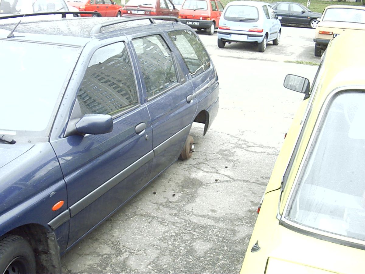

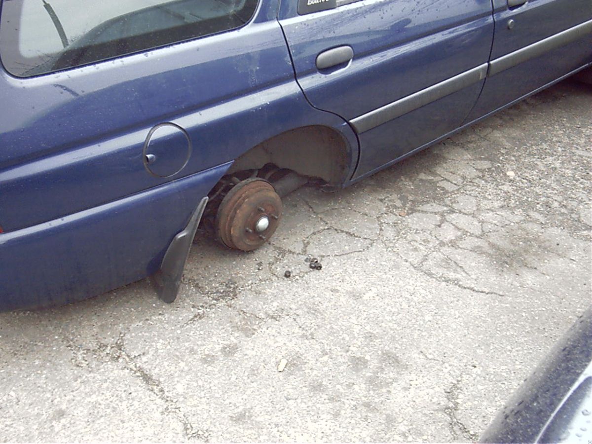

    Pamiętam jak miałem kiedyś służbowego Forda Escorta i pompy paliwowe padały mu rok po roku, jak muchy, pomimo naprawiania w autoryzowanym warsztacie.
    Przyczyna leżała zupełnie gdzie indziej: któregoś ranka tak zastałem mojego konia roboczego:
    Niebieski samochód bez tylnego koła; stoi na piaście przy krawężniku. Niebieskie kombi zaparkowane bez tylnego lewego koła na parkingu, obok stoi żółty samochód.
    Bak się wgiął, dotykał smoka paliwa i tyle. Przez to pompy nawalały.
    Ale żeby to zrobić to należałoby podłączyć miernik do trudno dostępnych styków pompy umieszczonych w kostce złącza, do której można się dostać dopiero po wyjęciu pompy.
    Pod tylną kanapą jest otwór pozwalający na dostęp do pierścienia mocującego zespół pompy, jednak zbyt mały by dostać się do styków bez jego wyjęcia.
    Jeśli założyć, że dałoby się jakoś zapiąć tam sondy miernika to musiałbym użyć drugiego miernika do pomiaru napięcia np. na zaciskach akumulatora by mieć dane do wyznaczenia spadku napięcia w instalacji.
    Teraz w kolejnym kroku musiałbym obserwować wskazania obu mierników podczas próby odpalenia silnika. Pomijam krótką chwilę (ok 2 sek.) kiedy pompa włączana jest po przekręceniu kluczyka, ze względu na zbyt krótki czas na pomiar.
    Pozostaje więc dokonanie pomiaru podczas kręcenia rozrusznikiem.
    Jest mroźny styczeń. Akumulator po kilku wcześniejszych próbach, wprawdzie 6-letni ale i wymrożony, i rozładowany.
    Nie podjąłem takiej próby, ale przyznaję, że nie pomyślałem o takim sposobie przywołując wspomnienia ubiegłorocznej wymiany.
    mczapski napisał:
    W zasadzie sprawdzono ale chyba nie pomierzono.
    Pomierzyłem prąd płynący przez pompę, to łatwy pomiar po wyjęciu przekaźnika.
    przy napięciu akumulatora nieco powyżej 11V przez pompę płynęło ok. 4A, ale nie działała.
    5 ogniw Li_Ion było połączonych równolegle w baterię o końcowym napięciu 4V ale o 5 krotnie większej wydajności prądowej.
    Ten dodatkowy akumulator połączony z rozruchowym dał sumarycznie 14, może 15V (bez zbędnej tu aptecznej dokładności).
    Ze schematu instalacji wynika, że jeden zacisk pompy połączony jest z (-) instalacji. Do uruchomienia przekaźnik podaje (+).
    Zacisk (-) wyjścia przetwornicy flyback połączony jest galwanicznie z zaciskiem (-) wejścia. Nie da się więc utworzyć takiego połączenia, w którym przetwornica byłaby zasilana z akumulatora instalacji samochodu, oraz jej napięcie wyjściowe (np. 5V) było połączone szeregowo z tym samym akumulatorem w celu osiągnięcia sumarycznej wartości.
    Taki efekt można jedynie uzyskać wykorzystując separację galwaniczną.

    W starym aucie warto puknty masy sprawdzać.
    U mnie w Nexii (1997 rocznik) dawno temu jak auto miał może 10 lat styki masy poprawiałem - kontrolka poziomu paliwa, wskaźnik rezerwy (masa na zbiorniku) i niskie napięcię na żarówkach (masa żarówek na pasie przednim).
    Po wyczyszczeniu i zabezepieczeniu pompa śmigała, wskazania poziomu paliwa dobre i żarówki jaśniejsze (z 13,6 do 14,1-14,2 na żaówkach po poprawieniu sttyku masy).
    Warto styk zabezpieczy bo korozja i potem brakuje nam napięcią do zasilania odbiorników prądu.

    Styki masy reflektorów to pod blokiem - akurat przed zimą zdążyłem.
    Masa pod zbiornikiem to była okazja skorzystać z kanału. A poza tym warto styki masy i różne inne kontakty wyczyścić z tlenków i zabezpieczyć, tym bardziej, że auto pod chmurką stoi.
    Bez garaży tak bywa, ale nie jest to sytuacja beznadziejna - ja raz miałem problem w nowszym aucie to "jump starter" zakupiłem, bo aku było słabe. Pompa podawała, bo było słychać, jak się wyłącza po nabiciu ciśnienia paliwa na listwę wtryskową. Nexia też chyba tak działała, jeżeli dobrze pamiętam.

    tatanka napisał:
    Obecnie części są robione z plasteliny
    No właśnie. Kiedyś tak mnie zastawili, że musiałem zawrócić chyba na 7 cykli przód - tył. Oczywiście przy ostatnim tylny zderzak spotkał się ze ścianą budynku.
    Wysiadłem żeby ocenić straty i o dziwo na zderzaku nie było śladu a w tynku pozostał wgniot.
    M. in. za to go lubię, nie mówiąc już o dobrym dostępie do podzespołów, prostej wymianie żarówek itp. To taki większy maluch, może trochę bardziej rozbudowany.
    A sprawdzałeś pas tylny pod zderzakiem ?😉 Można się zdziwić..
    Fakt jednak że współczesna auta są bardziej delikatne. Widzę to chociażby po jakości lakieru który jest dużo bardziej podatny na zarysowania i odpryski.
    Tak samo szyby przednie, też są jakoś bardziej podatne na odpryski nawet od niewielkich kamieni. W starszych samochodach były bardziej wytrzymałe.
    Łącząc szeregowo flyback z akumulatorem dostałeś to samo co oferuje topologia Boost:
    Schemat przetwornicy boost: źródło E, dławik L, przełącznik S, dioda D, kondensator C i obciążenie R
    Po teście z dodatkowym akumulatorem rozważałem także taką możliwość w oparciu o gotową przetwornicę. Pomysł upadł bo jej nie miałem, a z założenia nie chcę dokładać do tego samochodu ponad wydatki na paliwo i gaz.
    Po przejrzeniu zasobów szufladowych doszedłem do wniosku, że w zasadzie mam wszystko, nawet jakaś przypadkowa obudowa, choć niekompletna także się nadała.
