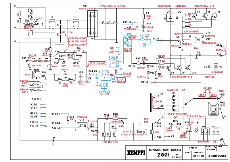

    Spawarka po załączeniu nie startuje, nie załącza się wentylator, po mostku przez pewien czas jest napięcie 300V, a później spada do 0V. Brak sterowania na przekaźnik.

    Jeżeli nic nie pokazuje to znaczy ,że jest OK. To są diody podwójne. Krok drugi pozystory. Wartości jak na zdjęciu.
    Spawarka Minarc 150 - brak startu, napięcie spada do 0V, brak sterowania przekaźnika
    Wcześniej pisałeś ,że przez moment jest napięcie i spada do zera. Prawdopodobnie coś obciąża pozystory i odcinają układ. Albo są uszkodzone albo jest gdzieś dalej zwarcie. Najpierw pomierz wartości jak jest 150 om to są sprawne. Podłącz zasilanie i załącz spawarkę na parę sekund. Odłącz zasilanie i sprawdź czy są zimne czy gorące.

    Pozystory mają ok 150 ohm każdy po wylutowaniu, napięcie na każdym ok 15V. Po około 1 min są gorące i czuć z nich spaleniznę.
    Dodam jeszcze w czasie gdy na mostku jest około 300V na diodzie zenera jest 24V sle po odłączeniu płytki sterującej. Po załączeniu płytki jest 15V
    Napiecie na diodzie V1 pulsujące 85-100V,a na diodzie V3 45-65V
    Po wylutowaniu X12 rezystancja uzwojenia wynosi 0 ohm. Chyba ze jest tak mała że na zakresie 20k nic nie pokaże (pozostałe zakresy upalone)

    Czy w punkcie X11-7 powinno byc napiecie do sterowania płytka A001.
    Jesli tak to jakie ? Jaki powinien byc rezystor R14?

    Po podmianie płytki sterującej spawarka działa. Ma moze ktoś schemat płytki A001?

    Z tego co pamiętam brakowało mi napiecia na 14 pinie taśmy które steruje przekażnikiem.
    Mając 2 płytke porównawczo doprowadziło do wymiany N2 UC 3844 ale to tez nie pomogło.
    Sprawdz stabilizator

    Może komuś się przyda. Trafiła do mnie ta spawarka kilka dni temu. Po załączeniu zasilania podświetlał się tylko włącznik. Kondensatory ładowały się i zaraz napięcie na nich spadało, a pozystory były gorące. Uszkodzona była dioda zenera 24V, na schemacie V16-oznaczenie na diodzie BZX85/C24 (miernik pokazał zwarcie w obu kierunkach). Po wymianie spawarka działa bez zarzutu.

    W skrócie: kupiłem KEMPPI MINARC 150 bez tranzystorów. Zainstalowałem jakieś substytuty i próbował go uruchomić, oczywiście po zmianie wszystkiego innego znalazł zniszczony (Bzx85C15 10 Ohm w sieciach, etc), poczynając od 1 drugi wentylator i zatrzymał się. I podejrzanych problem z uzwojeniem pomocniczym X14-X15 i owinięty 2 odwraca uzwojenia transformatora i połączone zaciski X14 i X15 zamiast pierwotnego uzwojenia. Urządzenie zaczęło natychmiast, ja poprawić napięcie wyjściowe ... więc założyć, że uzwojenia pomocniczego jest coś odwrócony zacisków X14 do X15, że mogę umieścić przewód anody diody V17 i X15 do X14 tabeli nici. Nie mogliśmy pomylić nici, X15 z pochodnią ferrytową.
    Jeżeli przewody zostawić X14 i X15 jak odkryliśmy (lutowanie wydawało prawdziwe ...) i objął prowadzenie z OUT + do X10, urządzenie włączone, ale napięcie wyjściowe wynosi około 90 v. Jeśli wzięliśmy rezystora R22 (10kOhm) z na płytce Z001, ale przy podłączonym X10 napięcie na wyjściu staje się 109v!
    Zaciski X14-X15 odwróconych (inne niż znaleziona) spoiny urządzenie dobrze się jeszcze 150 A, ale ma problem: przylepne (nawet celowe) wzrost prądu (z potencjometrem na minimum) i do 70A pozostaje tak samo jak pozostawiam sklejoną elektrodę.
    Co ciekawe, jeśli pozwolę zacisków X14 i X15 normalne i zgasić elektrodę zacisku X10 w krótkim antistickul pracy i urządzenia rytmicznej odłącza zasilanie. Myślę, że to właśnie ona musiała zrobić, prawda?
    Zmieniłem: zarówno MUR 460, jak i oba RURG3060, zarówno LM239, UC2844, wszystkie diody na module A001, usunęliśmy i sprawdziliśmy wszystkie kondensatory na A001 i rezystory. Potencjometr jest w porządku. Zdemontowałem diody 60APU04 i sprawdziłem je, zaczynając od jednego ... Tymczasowo zastąpiłem CNY65A innym transoptorem, a urządzenie zachowuje się identycznie ...
    W końcu udało mi się ukończyć schemat A001 i poprawić błędy znalezione w sieci. Jutro pokażę jej tutaj.
    Sprawdziłem wszystko OCV (napięcie w obwodzie otwartym), z wyjątkiem CNY65A ... ale z innym transoptorem napięcie wyjściowe jest bardzo zbliżone, poprawiłem je, umieszczając 100KOHM na R29 (R24) Z001.
    Zmienię też CNY65A, niestety na ostatnim rozkazie po ciemku, zapomniałem przekazać go na liście ...
    I jeszcze jedno: antystryk odpowiada za N4 (5in +, 4in-, 2 out) Umieszczenie równolegle z R55 100K może wymusić wejście na antystick, ale nie wydaje się normalne, aby zmienić schemat, aby przejść ...
    Oto wykres A001 z wartościami składowymi i napięciowymi, tak jak je znalazłem.Zauważ, że gwint X14 jest podłączony do zacisku X15, a X15 jest podłączony do zacisku X14.
