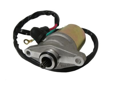

    Posiadam kosiarkę NAC, która ma rozruch mechaniczny (na linkę). Tą kosiarką kosi starsza osoba, która nie ma już siły aby odpalać w taki sposób. Myślałem na temat zakupu kosiarki z rozrusznikiem elektrycznym ale cena mnie przeraziła. Kosiarka elektryczna nie wchodzi w grę.
    Rozwiązaniem jest jedynie zamontowanie rozrusznika do tej kosiarki. wybór padł na wkrętarkę podłączoną w miejscu szarpaka. Oczywiście wkrętarka odpowiednio przerobiona i dopasowana na stałe do kosiarki. Jedynie akumulator (ciężki) był by wyjmowany do ładowania.
    Pytanie moje brzmi czy ktoś już się takim czymś zajmował i czy takie rozwiązanie zda egzamin. Nadmieniam iż chodzi mi o w miarę tanie rozwiązanie.

    Nowy rozrusznik do skutera kupisz już za ok 50 zł.

    Silnik od wkrętarki może być za słaby, aby uruchomić tą kosiarkę. Lepiej poszukaj jakiegoś rozrusznika od skutera, nawet chińskiego.
    Wszystko od prędkości obrotowej zależy.
    Zwykłą wiertarką da się odpalić silnik spalinowy
    Czy da się to zrobić wkrętarką? Może tak, może nie, trzeba by było po prostu sprawdzić.

    A więc tak. Pierwsze próby przebiegły pomyślnie. Podłączyłem wkrętarkę "na krótko" z kołem (chyba magneto się nazywa) i odpaliła od razu. Problem leży w tym że jak przymocuję wkrętarkę na stałe to po odpaleniu silnika kosiarki będzie on kręcił wkrętarką również.
    Jeżeli chodzi o rozrusznik od skutera to sytuacja jest podobna. Potrzebny jest jakiś bendiks lub inne rozwiązanie odłączające rozrusznik po odpaleniu silnika od kosiarki.

    Przy złączeniu ciągłym silnika wkrętarki z kosiarką, można go używać jak prądnicy i ładować akumulator, lub zrobić coś na wzór sprzęgła.
    Przecież masz gotowy od ręcznego rozruchu.

    Załóz silnik na koło od rozrusznika recznego. Pobserwuje jego pracę a zrozumiesz o co chodzi.

    Ciekawi mnie czy rozrusznik od skutera taki za 50 zł nie ma za dużego poboru mocy i czy bateria od wkrętarki to wytrzyma.
