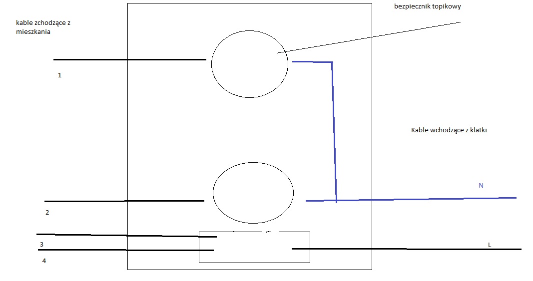

    Witam, ma starą instalację aluminiową w bloku. Niestety nie mam pojęcia jak w puszkach jest to wszystko podłączone. Kable schodzą się do dwóch bezpieczników topikowych. Problem polega na tym, że gdy wyłączy się bezpiecznik to w gniazdkach jest napięcie na obu bolcach a gdy jest włączony to napięcie jest na jednym (wtedy wszystkie odbiorniki działają).

    Prawdopodobnie masz bezpieczniki na niewłaściwym przewodzie, powinny być na przewodzie fazowym. Wykręć bezpieczniki i sprawdź czy na ich zasilaniu świeci próbówka, jeśli nie to masz rozwiązanie problemu. Po wyłączeniu bezpiecznika świecą obydwa, ponieważ na jednym wciąż jest faza a drugi "wisi w powietrzu".
    Co Cię skłoniło do zmiany tych zabezpieczeń?

    Prawdopodobnie mamy do czynienia ze starą siecią 2x110V, i instalacją nie przerabianą od czasów II wojny św.
    Nie został zrobiony porządek w instalacji oraz zabezpieczeniach mieszkaniowych, dlatego na dzień dzisiejszy, po zmianie systemu zasilania budynku,
    mamy zabezpieczony przewód "zerowy".

    Jak mam załączone bezipeczniki to na kablu 1 i 2 próbówka się nie świeci a jak wyłączę bezpieczniki to na 1 i 2 zapala się próbówka
    Ciekawe jest też że jak odłączyłem wszystkie kable od bezpieczników i bezpośrednio połączyłem kabel L z 4 to próbówka pali się też na 2
    a jak podłącze L z 3 to próbówka pali się też na 1
    Budynek i instalacja jest z 1965
    a chciałem założyć s-ki bo wymieniam częściowo instalację i dołożyłem nowe obwody.

    Jeśli czujesz się na siłach to zrób tak:
    Wyłącz napięcie na zasilaniu.
    Zamiast topików wstaw wyłączniki nadprądowe.
    4 zamień z 2, 3 z 1, przewód N (zasilający) podepnij do tej złączki gdzie teraz wpięty jest przewód L, a L wepnij do wyłącznika nadprądowego i zrób mostek do drugiego.
    Jeśli jednak nie jesteś pewien czy to zrobisz dobrze wezwij elektryka, który zrobi rozeznanie i podejmie odpowiednie działania.

    I po pierwsze sprawdź co masz na bolcach! Bo przy niewłaściwym podejściu do sprawy możesz na obudowy wysłać "fazę". Lepiej poczytaj trochę o nowych instalacjach i dopiero zdecyduj czy chcesz sam robić , czy może lepiej życie swoje i bliskich powierzyć komuś odpowiedniemu.
