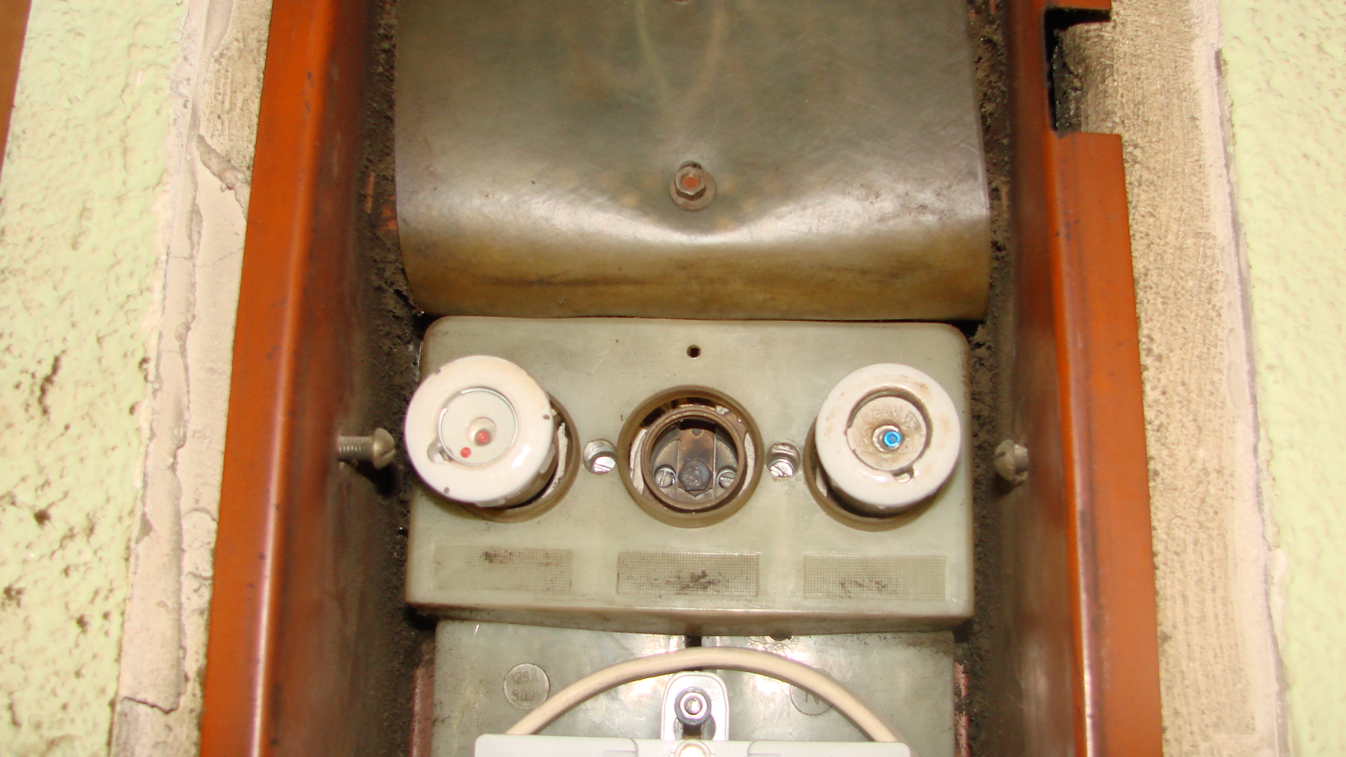

    Witam. Jest u nas kilku letni problem z bezpiecznikiem lub gniazdem. Po jakimś czasie rozłącza obwód. Była próba wymiany najmniejszych L 6A na największe L 20A i nie przynosi to rezultatów. Myślę że to może byłby problem z gniazdem bezpiecznika (zdj. niżej). Inne gniazda (lewe i prawe) działają normalne. W "nowszych" bezpiecznikach iskrzy po jakimś czasie rozłączy obwód. Aktualnie wkręciłem stary bezpiecznik "Made in Poland" 10A i nic nie iskrzy i obwodu gniazda nie rozłącza.
    • Bezpiecznik rozłącza obwód po czasie - wymiana nie pomaga, iskrzenie DSC00010.JPG (873.22 KB) Musisz być zalogowany, aby pobrać ten załącznik.
    • Bezpiecznik rozłącza obwód po czasie - wymiana nie pomaga, iskrzenie DSC00009.JPG (818.61 KB) Musisz być zalogowany, aby pobrać ten załącznik.

    Oprawa bezpiecznika wygląda fatalnie. Proponuję wymienić od razu na współczesną "eSkę".

    Przy takim stanie wkrętu stykowego bałbym się spać . Gniazdo do wymiany .

    A ja zapytam kiedy był wykonywany ostatni przegląd pięcioletni instalacji? Dziesięć lat temu? Piętnaście? Nigdy?

    Jedyna rozsądna i skuteczna porada to:
    Zadzwonić po Pana Elektryka który dokona oględzin, bo skoro tak wygląda oprawa bezpiecznika, to śmiem twierdzić że połączenia za bezpiecznikiem mogą wyglądać podobnie.
    Niestety trzeba będzie "wybulić" parę groszy i żyć w spokoju. Bo zmieniając bezpieczniki w takiej instalacji prosicie się o nieszczęście i pożar.
    Także polecam czym prędzej zadzwonić po wykwalifikowaną osobę jaką jest elektryk a nie być bohaterem w swoim domu i samemu próbować to naprawić :)

    Najlepiej wymienić gniazda bezpiecznikowe, wyglądają nie najlepiej i możliwe że tam powstaje zwarcie. A jeszcze lepiej było by nieco zmodernizować instalacje i zainstalować "s"-ki.

    Najlepiej wymienić gniazda dlatego bo je zobaczyłeś? A co z resztą instalacji? Przewody schowane, to się nimi nie przejmujemy? I niby gdzie w gniazdach widzisz zwarcie? I skąd twierdzenie, że "s"-ki byłyby lepsze? W jakim sensie "lepsze"?

    W tych gniazdach powinno się wymienić śruby stykowe bo przecież są wykręcane.Śruby powinny być o odpowiedniej średnicy porcelanki zabezpieczającej przed zamontowaniem większej wkładki bezpiecznikowej.
    To nie całkiem tak. Z doświadczenia wiem, że w takich przypadkach przeważnie przegrzane i skorodowane są również końcówki przewodów dołączonych do gniazda, a ich izolacja jest wypalona. Dlatego cała instalacja bezwzględnie powinna być przeglądnięta i wyremontowana, bo wymiana jedynie śrub stykowych (kiedyś ograniczników) byłaby tylko takim klajstrowaniem rzeczywistości.

    Odpowiadając wam na to co wyście napisali to że się zagubiłem w temacie, ale jeśli chodzi o ostatnią kontrolę to była w tym roku i sam elektryk mówił przed wymianą licznika czy jak mu tam, że prędzej czy później trzeba wymienić tą instalację (bardziej te bezpieczniki). Oczywiście rodzice czekają na to że "specjalnie" będzie pożar mówiąc o tym aby to szybciej czy prędzej to wymienić. Wiem że rodzice planują wymianę. Chcę jeszcze dopisać że okablowanie po całym domu mamy z miedzi więc problemu to nie powinno być.

    Tam widać wypalone gniazdo i ono się grzeje, wydziela się moc P=I^2*R. Im większa rezystancja styku tym więcej ciepła się wydzieli i to ono powoduje zadziałanie zabezpieczenia.
    Nie bardzo rozumiem związek wydzielania się ciepła na styku bezpiecznika z jego przepaleniem.
    Mógłby kolego to wyjaśnić?
    Ciepło, które wydziela się na śrubie stykowej wprawdzie ogrzeje trochę główke bezpiecznika, ale na pewno nie będzie to temperatura, która spowoduje przetopienie elementu przewodzącego w główce bezpiecznika.
    Natomiast z pewnością podniesie się temperatura styku do którego podłączony jest przewód oraz temperatura samego przewodu. Co z pewnością doprowadza do:
    Autor napisał:
    Nie wiemy czy to rozłączenie, to zadziałanie bezpiecznika, czy tylko przerwa w obwodzie, która po pewnym czasie samoistnie się naprawia.
    Aby zdiagnozować tą usterkę należy zdjąć osłonę i zobaczyć ja wygląda połączenie na śrubie zaciskowej. Jednak powinna to zrobić osoba z odpowiednimi kwalifikacjami. Zdarzało mi się już widzieć tego typu tablice, w których jeden z bezpieczników był przedlicznikowym.
    Autor nie wkręcał wkładek topikowych, wspomina o L6 czyli zapewne o takim wyłączniku.
    A tu ciepło ze stopki może odgiąć bimetal, a raczej dodać się do normalnego nagrzewania prądem obciążenia.

    Należy czytać pierwszy post. Tam nie ma (nie było) topików tylko automaty o ch-ce L. A ich długotrwałe przegrzewanie powoduje właśnie utratę parametrów i zwalnianie blokady przy niewielkim prądzie. Stwierdzam to z doświadczenia własnego, przy czym wielokrotnego.
