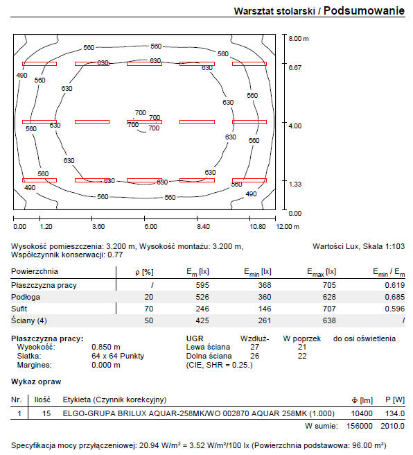

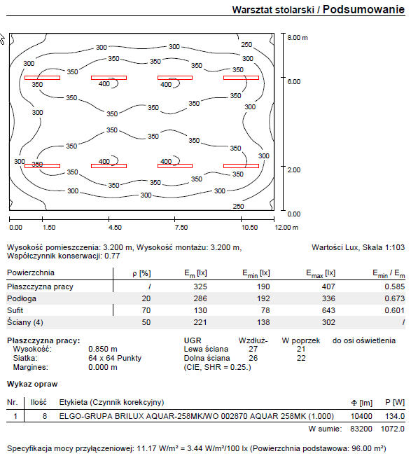

    Przy oprawach ELGO AQUAR 258MK IP65, wsp. odbicia 70/50/20, montażu nasufitowym, wsp.konserwacji 0,77 i płaszczyźnie pracy 0,85m nad podłogą:
    -aby osiągnąć natężenie ośw. 300lx należy zastosować 8 takich opraw
    Jakie oświetlenie do warsztatu stolarskiego 8x12m, 3,2m sufit?
    - aby osiągnąć natężenie ośw. 500lx należy zastosować 15 takich opraw
    Należy jeszcze indywidualnie doświetlić poszczególne stanowiska pracy wymagające większego natężenia oświetlenia.
