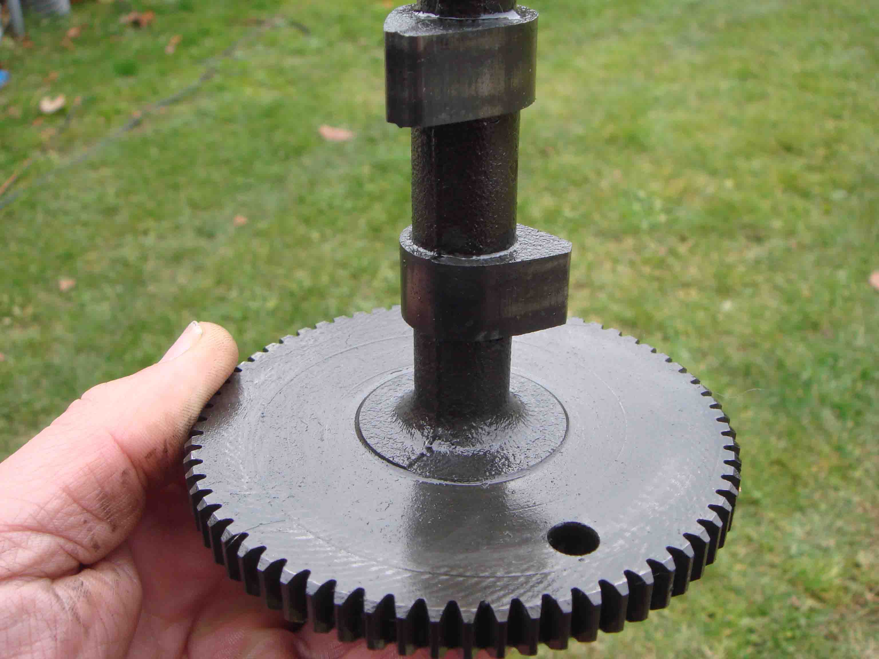

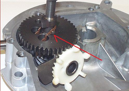

    W silniku Briggs& Stratton 12 hp rozrusznik nie daje rady obrócić wału. Po wykręceniu świecy kręci aż miło. Wyczytałem, że może być to wina uszkodzonego dekompresatora, lecz nigdzie nie mogę znaleźć, gdzie to urządzenie się znajduje i jak wygląda.
    Może ktoś mi pomoże
    ps. Na 100% nie jest to wina rozrusznika, ani akumulatora. To już sprawdziłem.

    piromen
    Posty: 37
    Ocena: 52
    Niestety, mój wałek nie ma takiego czegoś. Jest zupełnie odprężnika pozbawiony niestetyB&S 12 HP - lokalizacja i wygląd dekompresatora w silniku Briggs & Stratton

  • #12 9626269
    pablojaw
    Posty: 25
    Ocena: 6
    Dowiedziałem się czegoś w tym temacie. W naszym silniku jest odpręznik stały, czyli dodatkowy garb na krzywce zaworu wydechowego. Niestety ze względu na swoja budowę działa on w każdym zakresie obrotów i aby silnik pracowal prawidłowo bardzo ważną rolę odgrywaja tutaj luzy zaworowe. Po remoncie u mnie wynosza one 0.3 a powinny miec 0.15-0.20. jedynym rozwiązaniem jest zamontowanie w głowicy odprężnika mechanicznego, takiego jak maja niektóre pilarki. Czy to zda egzamin to zobaczymy, ja będe montował w tym tygodniu i dam znac jak wyszło. Zastanawia mnie tylko czy taki maly odpreżnik da rade podołac temu zadaniu. Druga sprawa to taka, że przed każdym uruchomieniem musisz wcisnąć odprężnik na głowicy, troche lipa, ale zobaczymy.
