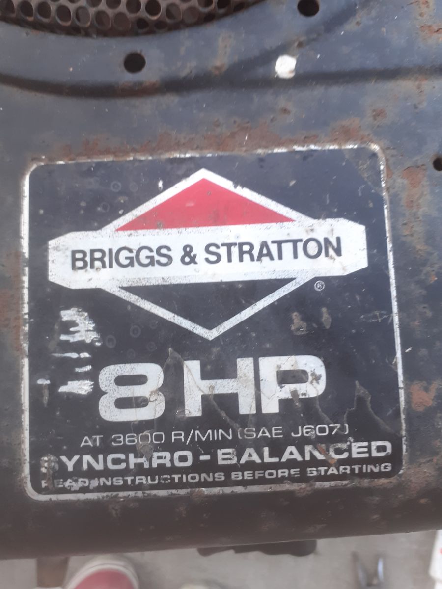

    Silnik to Briggs&Stratton 191707-6034-01. A seria to nie wiem. Wstawiam zdjęcie.

    #6 20808889
    Arturo 2773
    Poziom 29  
    Posty: 752
    Pomógł: 182
    Ocena: 341
    Tak jak napisałem powyżej jest to silnik z płaską głowicą dolnozaworowy.
    Nie posiada dekompressora.
    Luz dla zaworu ssącego 0.12-0.18 mm
    dla zaworu wydechowego 0.23-0.28 mm
    Nie posiada regulacji zaworòw, jedyna możliwość po rozebraniu głowicy oraz zaworòw, frezowaniu gniazd, szlifowaniu zaworòw, docieraniu itp,itd.
    Tak jak w materiale opisanym przez b&s poniżej.
    https://www.briggsandstratton.com/eu/pl_pl/support/faqs/browse/valve-repair-maintenance.html
