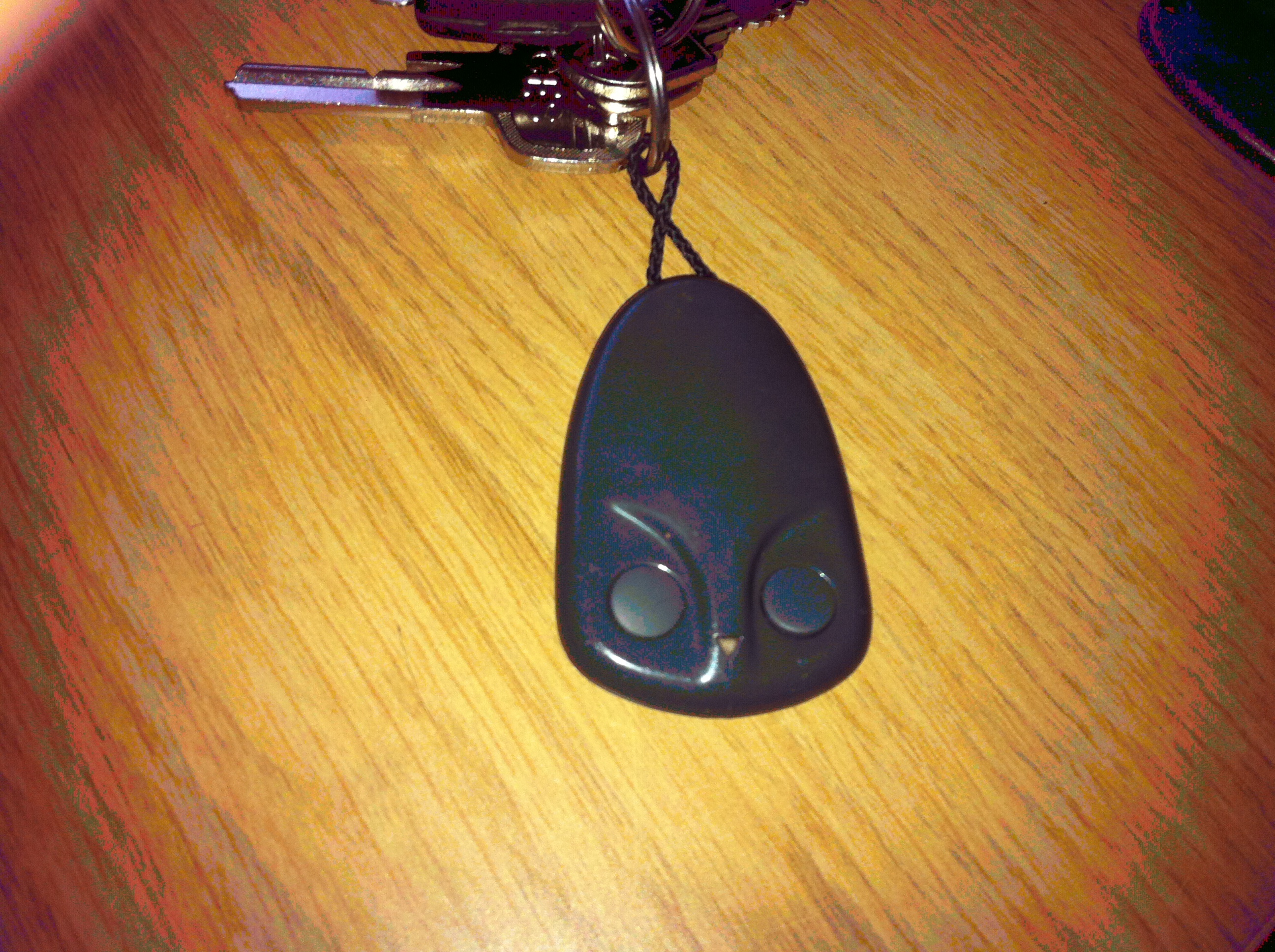

    mam takie pytanie. 3 dni temu przestał mi działać pilot do bramy, do garażu.
    Mniej więcej taki:
    https://obrazki.elektroda.pl/68_1286031565.jpg
    Zgłosiłem się do serwisanta a on twierdzi, że ten pilot który mam to inny pilot niż on programował. Twierdzi, że jest inny numer ip w dobiorniku niż w pilocie... i że do mojego miejsca parkingowego jest przypisany pilot z innym numerem ip...no i teraz mam zapłacić za wprowadzenie nowego pilota. Ale ja jestem pewien, że to ten sam pilot. Mam tylko jednego, podmienić raczej mi go nikt nie podmienił, chyba że do nowego podpiął bryloczek który zawsze był przy pilocie :P
    Nic z tego nie rozumiem...
    Czy ktoś z szanownych Forumowiczów wie może co się mogło stać...
    Paweł

    To się raczej chyba nie nazywa numer IP, tylko zapewne Id. A co do tych pilotów, wydaje mi się (choć głowy pod to nie położę), że w pilocie masz stały, niepowtarzalny numer, którego to numeru trzeba "nauczyć" centralkę sterującą. Mówiąc inaczej, należy dodać numer tego pilota do listy rozpoznawanych przez centralę. W dużych systemach dodatkowo określa się jeszcze różne inne rzeczy, poziom uprawnień, strefy czasowe i przestrzenne. No ale w przypadku bramy to chyba nie ma zastosowania :-) Być może otrzymałeś kiedyś dwa takie piloty (w razie zagubienia), z czego drugi nie został przypisany w centrali ? Pozdrawiam.

    Rozumiem. A czy:
    1) możliwe/znane są przypadki, że centrala zapomina numer ID?
    2) ewentualnie w pilocie zmienia się numer ID?
    Tak się zastanawiam czy po prostu Pan serwisant coś pomieszał i teraz nie wie/nie chce się przyznać...
    Problem jest w tym, że mam tylko jeden, jedyny pilot...

    Osobiście obsługiwałem pastylki Dallas, tam taki numer był unikatowy i niezmienny. Wszelkich zmian można było dokonywać wyłącznie w centralce. Zresztą nawet jeśli centralka z jakiegoś powodu "zapomniała" Id pilota, można ją ponownie tego kodu "nauczyć". Niech ten człowiek przyjedzie i to zrobi, to chyba żaden kłopot.

    Skąd masz tego pilota? Pewnie cieć, który ci go dał pomylił koperty. Kowalski dostał pilot przeznaczony dla Nowaka, a Nowak - pilot Kowalskiego. Oba otwierały bramę, ale któregoś dnia Kowalski zgubił pilota i kupił nowego, a ID starego został przy tej operacji wykasowany. No i pilot będący w posiadaniu Nowaka nie działa, a ten zgubiony - nadal może być aktywny... :idea:
