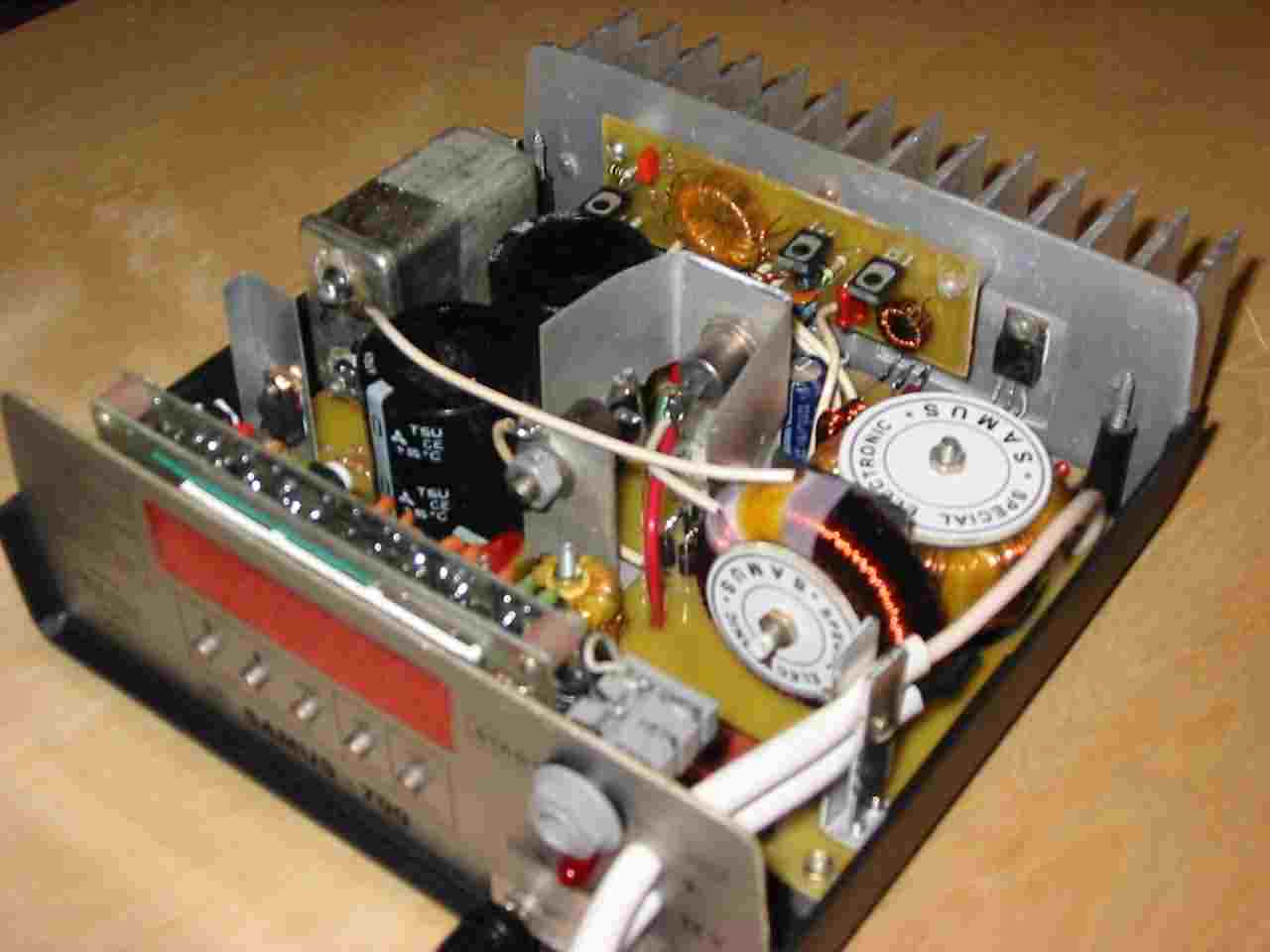

    Rybak2000
    Posty: 6
    Zgadza się Etiedo :) potrzebuję zrobić taką maszynkę ale nie dlatego że zamierzam wybić wszystkie ryby w zach-pom :))) . Rok temu Kupiłem dwa stawy. zarybiłem je i okazało się że mam problem , a mianowicie staw jest pełen szczupaków i narybek który wpusciłem jest - był Swietnym pokarmem dla tych "przemiłych stworzeń". dzięki temu urządzeniu będę mógł wyłapać drapieżniki a resztę ryb towarowych wpuscić z powrotem. Kabla nie wrzucę do wody :)) i dlatego maszynka jest na prąd stały - ponieważ nie zabija ryb lecz nie zamierzam płacić komuś 1000 zł !!! za takie urządzenie, które będę używał kilka razy w roku a do tego ze świadomością że można było zrobić to o wiele taniej !! .
    Załączam zdjęcie może pomoże rozgryźć z czego się składa ta maszynka.
    • Kto mi wyjasni zasadę "napełniania, kondensatorów itd internallook.jpeg (30.83 KB) Musisz być zalogowany, aby pobrać ten załącznik.
  • #10 881089
    _jta_
    Specjalista elektronik
    Posty: 48810
    Pomógł: 3198
    Ocena: 4184
    Na ile potrafię się zorientować to urządzenie zawiera:
    - przetwornicę 12V -> 500V o mocy 600W i podwajacz napięcia
    - nie jest dla mnie jasne, czy zawiera kondensatory o dużej pojemności na
    napięcie 500V - jakoś ich nie widać na zdjęciu, a to miniaturowe nie jest;;
    z opisu działania spodziewałbym się, że je zawiera;
    - układ włączający te kondensatory do elektrod, który jest w stanie
    przepuścić impuls prądu 50A, i regulować czas od
    - jakieś sterowanie tego wszystkiego.
    I pewnie to działa jakoś tak, że przetwornica cały czas ładuje te kondensatory,
    a co ułamek sekundy włącza się prąd na elektrody, i wtedy energia jest pobierana
    z tych kondensatorów, natężenie prądu ogranicza oporność wody (a urządzenie ma
    zabezpieczenie); czas między impulsami jest programowalny; czas trwania impulsów
    jest programowalny w lepszej wersji, w gorszej impuls jest do rozładowania się
    kondensatorów, można zmieniać napięcie, do którego są naładowane.
    Ponoć działanie prądu na ryby powoduje, że podpływają one do podbieraka
    i dają się wyciągać z wody.
    Zrobienie przetwornicy o mocy 500-600W to już trochę roboty - nie wiem, czy da się
    tu zastosować trafo WN z telewizora, czy trzeba będzie samemu nawijać cewki.
    Jeśli kondensator ma dać impuls 2.5ms (taki jest najdłuższy ustawiany) poprzez
    oporność 20 omów, to musiałby mieć 125uF (na 1000V - elektrolity chyba są robione
    do 450V, może do 500, czyli trzeba wziąć 2 po 250uF - to już są kondensatory od
    większych lamp błyskowych, i miniaturowe nie są - i połączyć je szeregowo).
    Pytanie czym włączać takie prądy? Tyrystor? MOSFET wysokonapięciowy na 50A?
    Na szczęście MOSFET na 12-15A wytrzymuje z 50A w impulsie; ale te 1000V...
    Trzeba jakoś rozwiązać układ sterowania przy takich napięciach - poza czasem
    impulsu lepiej żeby nie było napięcia na przewodach zewnętrznych.
    Jeśli nie chce się mieć regulacji czasu impulsu, to można sterować przetwornicą
    (ustawiać mniejszą lub większą moc) i ustawiać częstotliwość wyzwalania impulsów.
