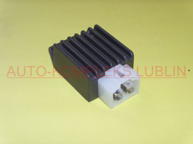

    marek2732
    Posty: 4
    Kupiłem regulator przez allegro taki jak na zdjęciu:
    Chiński cross Bemi 125 chcę załozyć światła, przód tył
    Teraz czekam na przesyłkę. Myślę, że będzie dobry, tylko nie wiem które kable z iskrownika trzeba połączyć do regulatora czy te dwa wolne czy jakieś inne??? Jeśli ktoś coś wie na ten temat to niech mi doradzi. Z tego co wiem to jedna cewka jest od zapłonu połączona z modułem zapłonowym, i przy niej za bardzo nie chcę nic zmieniać, a druga chyba jest wolna??? Jakby ktoś miał schemat elektryczny tego crossa to niech go wrzuci na forum. :)
  • #4 8718919
    jack63
    Posty: 11738
    Pomógł: 848
    Ocena: 2799
    Użyj szukaj + wujek google. Na temat regulatorów było mnóstwo informacji łącznie z rozpiską pinów. Z tego co widzę to nawet kolory kabli się powtarzają.
  • #5 8789600
    marek2732
    Posty: 4
    Szukałem na wielu forach, co prawda kolory się powtarzają, ale na każdym z nich przedstawiony jest inny sposób połączenia iskrownika z regulatorem i teraz mam tak namieszane w głowie, że nie wiem jakim sposobem podłączyć te kabelki. Czy podpiąć żółty i biały, lub żółty i masę, albo biały i masę pod regulator???
  • #6 8790630
    jack63
    Posty: 11738
    Pomógł: 848
    Ocena: 2799
    Schematu nie masz. Może ktoś ci go podeśle, choć nie liczył bym na to. Tyle tego "dobra" się pojawiło, że trudno się połapać.
    Ja zaczął bym od tworzenia tego schematu sam. Przynajmniej w części. Musi być bardzo prosty! Prawie jak motorynka! Przecież tam nic poza zapłonem nie ma!
    Trzeba znaleźć wiązkę kabli idącą od magneta. Powinno być 4-5 kabli.
    2-3 idące do układu zapłonowego powinny być podłączone, jeżeli jest iskra. Pozostałe trzeba przemierzyć omomierzem i podać ich kolory. To + posty z elektrody powinno wystarczyć.
    Zadanie domowe. Znajdź posty o regulatorach napięcia w skuterkach. JA za ciebie szukał nie będę. Sorry.
  • #8 8796660
    jack63
    Posty: 11738
    Pomógł: 848
    Ocena: 2799
    Nie zgadzam się. Trzeba zamiast świateł podłączyć jakieś obciążenie. Najlepiej schowaną żarówkę. Regulatory napięcia ładowania i świateł z reguły są sprzężone i grozi to uszkodzeniem regulatora ładowania. Regulacja napięcia jest z reguły równoległa, więc część mocy musi się gdzieś wytracić aby utrzymać napięcie w ryzach.
  • #9 8882272
    szymonxxxszymon
    Posty: 61
    Pomógł: 3
    Ocena: 14
    Regulator ma 3 piny. Nie wiem który jest który, ale na pewno 1 to masa, następny napięcie z silnika i tym pozostałym napięcie wyjściowe. Kabel biały i żółty połącz ze sobą i podłącz pod regulator. Tak jak mówi kolega wyżej- musi być jakieś obciążenie. Najlepiej byłoby podłączyć akumulator- wtedy mógłbyś dodać jeszcze kierunkowskazy ;)
