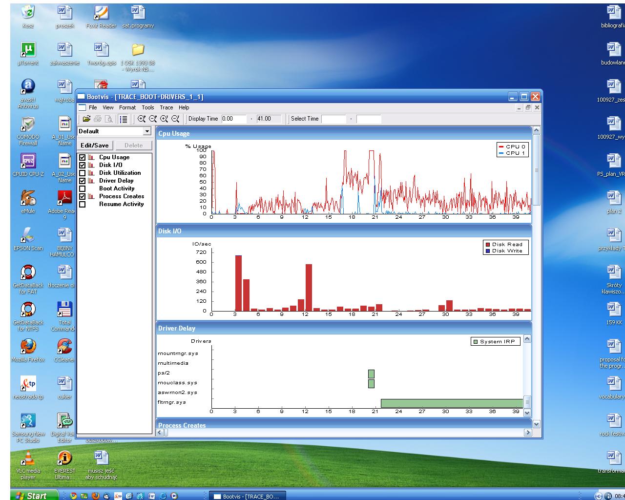

    Matuzalem
    Posty: 17293
    Pomógł: 1651
    Ocena: 1091
    1. BootVis w trybie trace do prześledzenia - na wykonanych przez program zrzutach - na czym ładowanie hamuje.
    2. Informacja o konfiguracji sprzętowej - niektóre płyty dają taki objaw gdy np. kontroler IDE (przy dyskach S-ATA) jest nieobsadzony lub obsadzony tylko jednym urządzeniem. To samo może dotyczyć jakiegoś czytnika kart.
    3. Konfiguracja dostępu do sieci - znowu - np. przy dwóch kartach lub niektórych typach ustawień z DHCP związanych takie opóźnienia mają miejsce.
    Tyle teorii (i to dość pobieżnej), ew. reszta już po uzupełnieniu danych.

  • #3 8741050
    MM2X
    Posty: 3707
    Pomógł: 3
    Ocena: 618
    1/.płyta - Gigabate GA-945GM-s2 v.1 (słabiutka - wiem)
    procesor - Core 2 Duo 6400
    pamięć -3GB RAM
    dysk -samsung HD103SJ
    DVD RAM GSA- H22L
    system XP Media Center
    2/. Zrobiłem zrzut z Bootvisa i zapisałem jako doc., niestety nie potrafię tego umieścić tutaj - zrobię to później jak odszukam w pomocy jak to zrobić.
    3/. Neostrada 1 Mb/s.

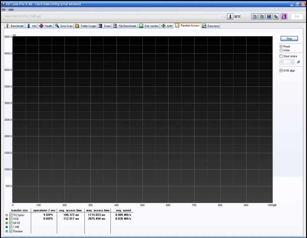

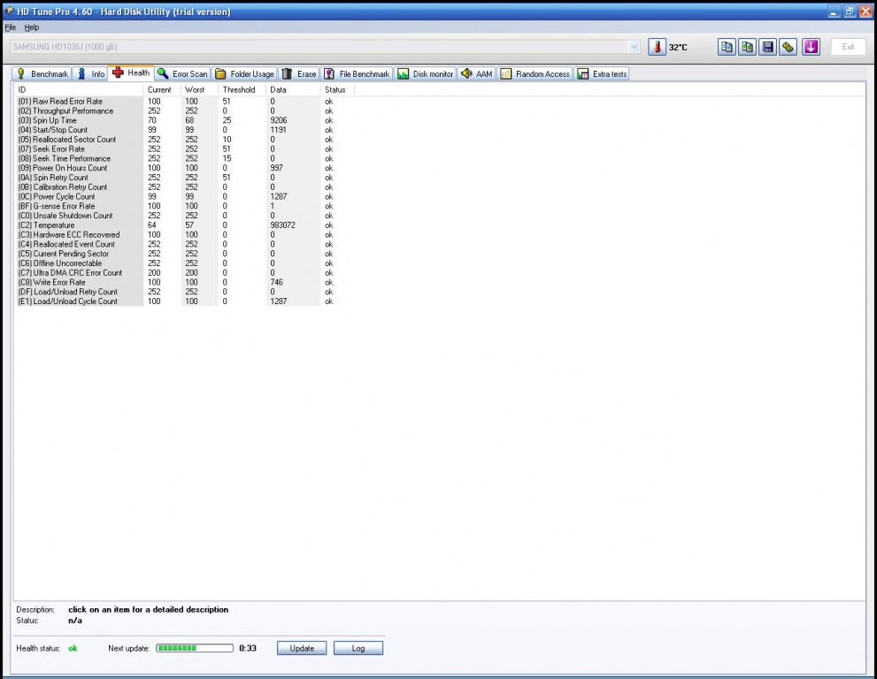

    #5 8981003
    DriverMSG
    Posty: 44094
    Pomógł: 3984
    Ocena: 4845
    Podaj pełną specyfikację komputera. Przykład.
    Koniecznie screeny z programu HDTune, oraz screeny ze wszystkich zakładek programu CPU-Z.

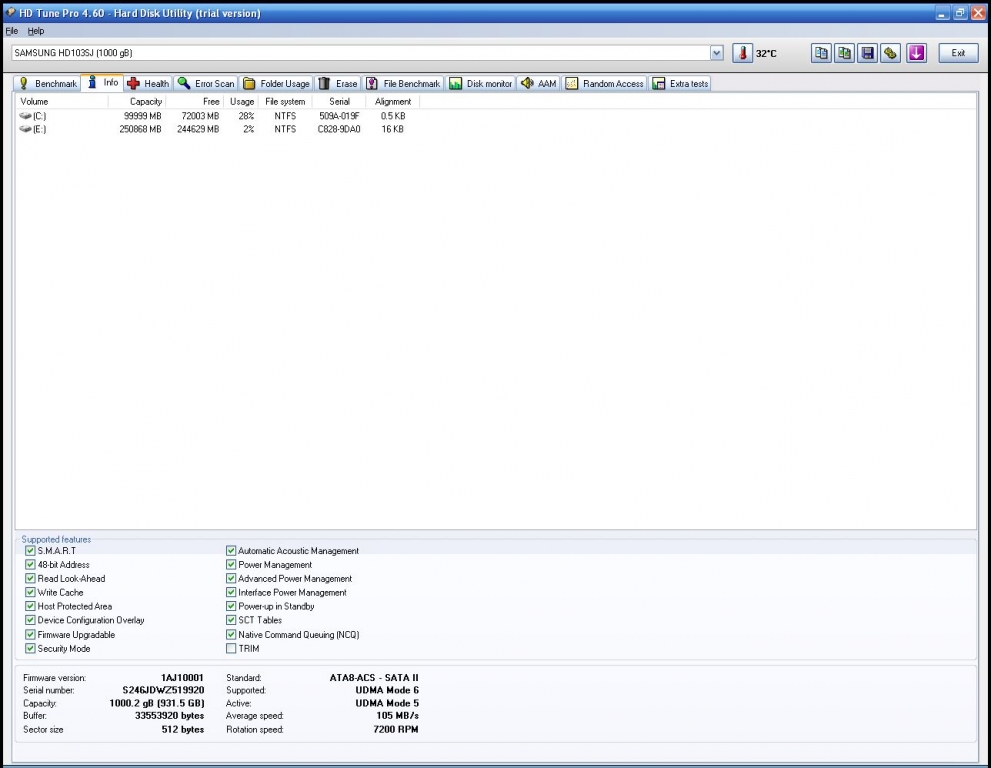

  • #11 8983220
    Kasek21
    Posty: 45555
    Pomógł: 4965
    Ocena: 3512

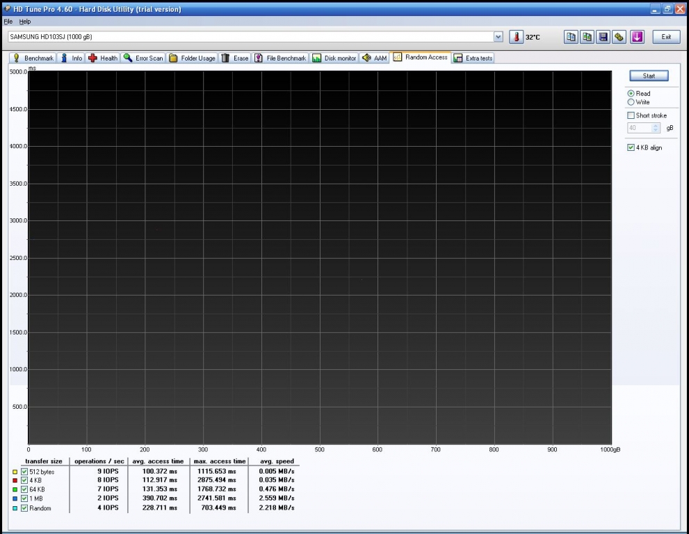

    Daj jeszcze screen z HD Tune -> zakładka INFO
  • #12 8983349
    MM2X
    Posty: 3707
    Pomógł: 3
    Ocena: 618

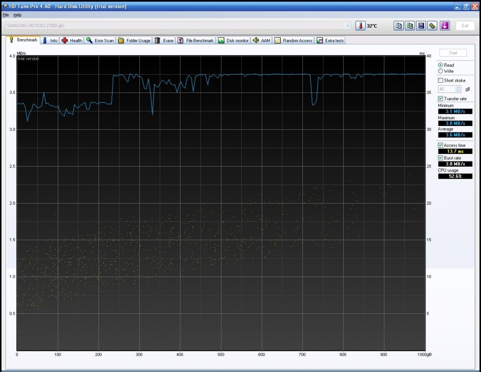

  • #14 8984489
    Kasek21
    Posty: 45555
    Pomógł: 4965
    Ocena: 3512
    Transfer jest tragiczny ale SMART wygląda dobrze!
    Zastanawiam się gdzie Ci podziała się reszta pojemności tego dysku? (partycja D?)
    Pewnie będzie potrzebne podanie do analizy danych z programu DMDE - ale tu niech wypowie się ktoś kompetentny w tym temacie.

    DriverMSG
    Posty: 44094
    Pomógł: 3984
    Ocena: 4845
    MM2X napisał:

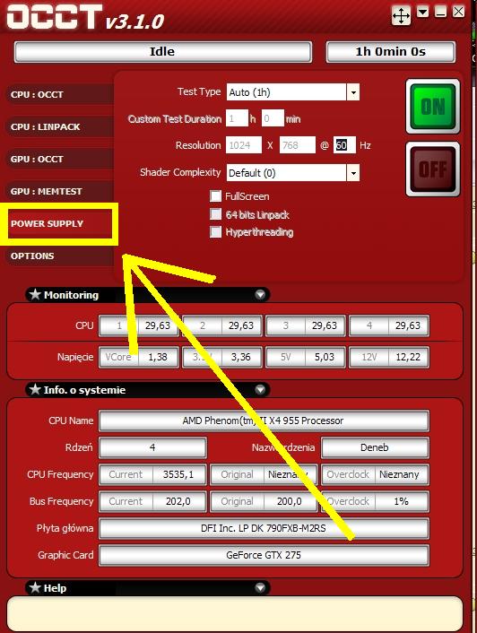

    Odnośnie PSU - w pośpiechu źle się wyraziłem, chodziło o:
    Jak przyspieszyć uruchamianie Windows XP Media Center po optymalizacji?
    Jak już dorwiesz miernik, to zrób 2 pomiary. Jeden bez obciążenia, a drugi podczas testu OCCT (pamiętaj, że OCCT pierwszą minutę pracuje w IDLE).

    IDLE?, nie wiem niestety o co chodzi na co zwrócić uwagę podczas tej minuty?. Test pamięci wyszedł ok ( Memtest). tj na koniec komunikat: "Pass complete, no errors" z tym, że tam chyba nie idzie zrobić screna z tego programu?
    Niestety w moim OCCT nie można włączyć opcji power suply ( podświetlona na szary kolor, podobnie też GPU: memtest, GPU:OCCT ). W opcjach nie da się tego włączyć, może ta wersja jest okrojona? jak to sprawdzić?.

  • #23 8987251
    DriverMSG
    Posty: 44094
    Pomógł: 3984
    Ocena: 4845
    MM2X napisał:
    Co to oznacza i gdzie to widać?
    Pierwsza fotka w poście z datą 09 Sty 2011 19:24.
    Transfer powinien być na poziomie około 60-120 MB/s.

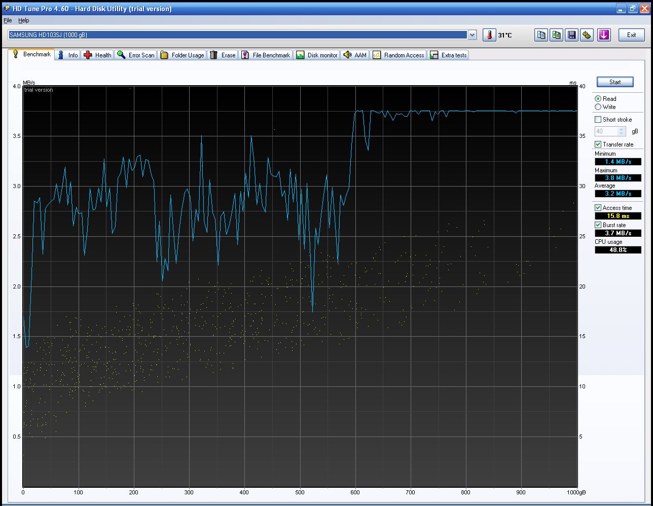

  • #30 8992115
    MM2X
    Posty: 3707
    Pomógł: 3
    Ocena: 618
    Odinstalowałem avasta, - jeżeli jest poprawa przy starcie to minimalna może 10-15% szybciej ( teraz mam avirę ).
    Nieciekawie
    Czy ja dobrze to czytam?. Jeżeli transfer powinien być na poziomie około 60-120 MB/s, u mnie jest max 3.8 MB/s tj. prawie 40 x mniej?. Jeżeli tak to tragedia.
