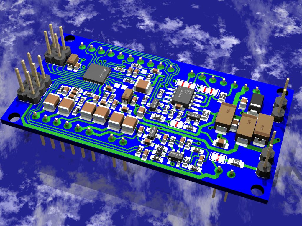

    Wpadł mi w ręce ostatnio ciekawy mikrokontroler i oto powstało prezentowane urządzenie.
    Nazwa Mini-Moduł pomiarowy wzieła się stąd że urządzenie może mierzyć sygnał z czujników mostkowych (tutaj z czujnika tensometrycznego)
    w zakresie od kilki uV do 2.5V.
    Sercem modułu jest mikrokontroler Silab'a C8051F353. Jest to nic innego jak "unowocześniona" 8051'ka, z jednotaktowym cyklem rozkazowym oraz PLL na pokładzie z którego można "wycisnąć"
    całe 50MHz "wink".
    Na pokładzie zabudowane ma ADC Sigma Delta 16bit z PGA, 2x wyjścia DAC co pozwoliło wykonać układ do pomiaru bardzo małych sygnałów.
    Prezentowane urządzenie posiada:
    1. Wyjście RS232 lub RS485 z zaimplementowanym protokołem MODBUS RTU.
    2. Wyjście w postaci pętli prądowej 4-20mA zrealizowanej na wzmacnaczu operacyjnym i żródle napięcia.
    3. Wyjście bitowe typu OC do podłączenia np: przekaźnika.
    4. Wejście bitowe do wykorzystania jako klawisz zerujący, tarujący lub rozpoczynający zbieranie próbek (maxymalnie jest ich 100).
    5. Wejście do wpięcia sygnału z mostka, wejście do podłączenie zewnętrznego Vref oraz wyjście do zasilania mostka (5V).
    Udało się uzyskać rozdzielczość na poziomie +-1uV co daje w przeliczeniu do 10000 działek pomiarowych.
    Niestety wadą uC jest jego mała pojemność pamięci Flash (8kB), jednak wykorzystując możliwości kopmilatora SDCC oraz wstawki asemblerowe udało się zaimplementować obsługę wszystkich peryferii.
    Płytka była wykonana w warunkach domowych (brak czasu na czekanie z "płytkarni").
    Jak to zwykle bywa nie obyło się bez małych "poprawek".
    Koszt części w zakupie detalicznym wraz z kosztami przesyłki wyniósł około 100-110zł.

    Mam pytanie odnośnie płytki. Dlaczego nie ma soldermaski na ścieżkach i są pocynowane mimo, że wcześniej na zdjęciu toner jest tylko na padach? Pytam ponieważ mam ten sam problem gdyż aceton zmywa mi soldermaskę nawet po długim suszeniu bez względu na to czy było to robione na żelazku czy w piekarniku.
    Bo za szybko chciałem zrobić płytkę i powstała zbyt cienka warstwa lakieru (malowania się nie poprawia bo wyjdzie jeszcze gorzej). Druga strona jest już OK.
    Czy można prosić o trochę informacji na temat ręcznego montażu układu C8051F353
    To była moja pierwsza obudowa QFN :wink:....oczywiście lutowana gorącym powietrzem. Płytkę położyłem na żelazku podgrzałem powietrzem i układ "sam wskoczył". Wzorowałem się na którymś z filmików na youtube.

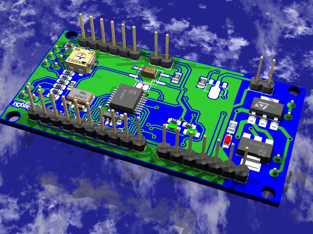

    Moduł został "doposażony" w 8 konfigurowalnych pinów I/O. W miarę wolnego czasu postaram się zamieścić więcej materiałów dt. Mini-Modułu Wagowego. Zmieniłem również sposób wyprowadzeń na bardziej uniwersalny.
