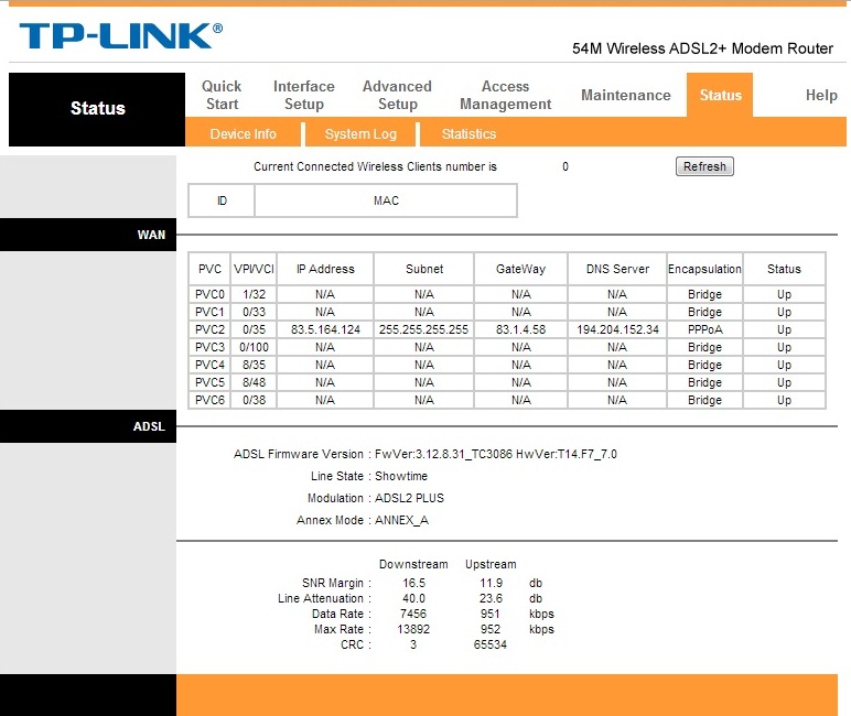

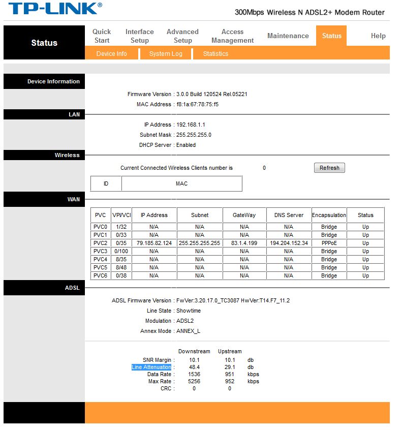

    Panowie czy możecie podpowiedzieć coś odnośnie poniższego screena z TPLINKa TD-W8901G.
    Jak odczytywać parametry linii ADSL/VDSL i co one oznaczają?
    Sypie błędami CRC ale nie zrywa połączenia. Aktualnie speedtest pokazuje max 4 Mb/s. Zazwyczaj wyciąga 19, wieczorami tylko 2. Czy powinienem zgłaszać takie wahania prędkości? W końcu oferta nazywa się "do 20 Mb/s".[/img]
  • #8 12126479
    andk1eltd
    Poziom 37  
    Posty: 2846
    Pomógł: 396
    Ocena: 374
    Zrywa, tylko pewnie rzadko i wtedy jak tego nie zauważasz, może być też że łącze szybko się podnosi i tego nie odczuwasz. Taka ilość błędów i SNR 1,5dB down oznacza, że coś nie jest w porządku z tym łączem. Oprócz tych CRC jest pewnie mnóstwo innych korektowalnych błędów transmisji, łącze zużywa transfer na retransmisje pakietów. Na początek proponuję podstawienie nowego zasilacza a nawet routera - jeżeli to nie podniesie SNR to zgłaszać usterkę do operatora.
  • #9 12126732
    kVision
    Posty: 127
    Ocena: 9
    Wcześniej był margines na poziomie 7 dB. Od wczoraj tak spadło.
    Jaki router polecasz?
  • #10 12126939
    andk1eltd
    Poziom 37  
    Posty: 2846
    Pomógł: 396
    Ocena: 374
    Sprawny :D
    Podstawić do sprawdzenia czy powodem spadku SNR jest twój sprzęt czy linia - i nic więcej. Pożycz na pół godziny od kolegi.
  • #11 12127281
    kVision
    Posty: 127
    Ocena: 9
    Na drugim urządzeniu jest podobnie (nie identycznie) ale też nisko.
    Byłem przekonany, że niski to mniej szumów czyt. lepiej.

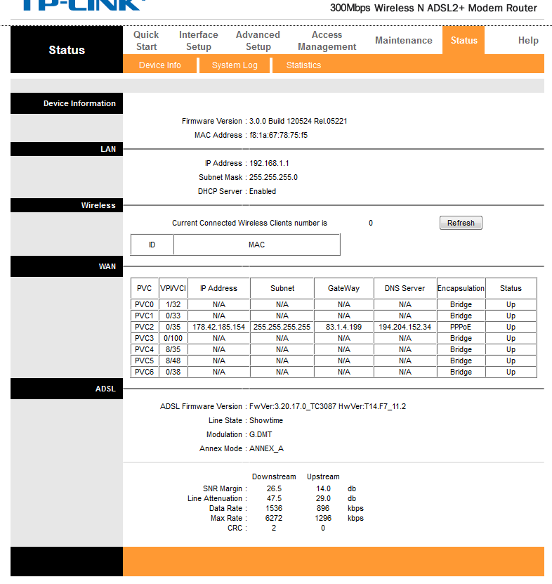

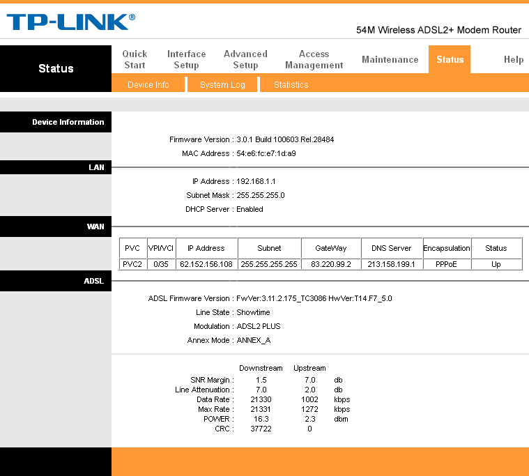

    Witam może ktoś zerknąć na moje parametry mam niby do 10 mb na początku dawało na maxa i była dyszka po jakimś czasie spadło do 6 dziś był koleś z Orange bo zaczęło zrywać połączenia i na jego modemie tłumienie spadło do 29 db i stwierdził ze dyszka by śmigała i że coś nie tak jest z moim routerem linia ma 2.7km długości
  • #16 12361135
    andk1eltd
    Poziom 37  
    Posty: 2846
    Pomógł: 396
    Ocena: 374
    Podmień zasilacz - coś strasznie warczy w niskim paśmie. Jeśli masz przetwornicę (lekki zasilacz jak do komórki) to najlepiej wymień na transformatorowy, ciężki.
  • #18 12371413
    andk1eltd
    Poziom 37  
    Posty: 2846
    Pomógł: 396
    Ocena: 374
    Tak, uszkodzenie może być w routerze - rzadziej niż w zasilaczu ale zasiłacz łatwiej podmienić i sprawdzić. Jeśli na innym sprawnym routerze jest źle to jest uszkodzona linia.
    Widziałeś ten pomiar technika czy tylko ci tak powiedział? Bo technik może opowiadać różne rzeczy - ty zaglądaj mu przez ramię i notuj co mu się mierzy. Jeżeli nie wykonuje pomiarów przy tobie i na swoim sprzęcie tylko opowiada to równie dobrze może ci wmówić, że jesteś mu winny 100zł :D :D
  • #19 12371642
    alcon
    Posty: 46
    Ocena: 27
    No zasilacz nie pomaga niestety inny. Nauczylem sie juz wlasnie zeby ich na krok nie odstepowac koles mial modem pod usb z tych takich starych jakis sagem badz cos takiego. Sam mi pokazywal i faktycznie tlumienie mial 29 czyli przy 2.7 km lini powino trzymac niby 10 mb a u mnie na tp linku jest tlumienie 40 i mam okolo 6mb teraz a podczas wstepnej synchronizacji trzymalo jakis czas bite 10 mb co z tym teraz zrobic ? Bo jak by nie bylo 6 a 10 mega to kolosalna roznica :/
  • #20 12374547
    andk1eltd
    Poziom 37  
    Posty: 2846
    Pomógł: 396
    Ocena: 374
    Czyli sam sobie odpowiedziałeś. Szukaj nowego routera - może najpierw pożycz od kogoś na 5 minut - zawsze jest ułamek procenta szansy, że to nie jego wina.

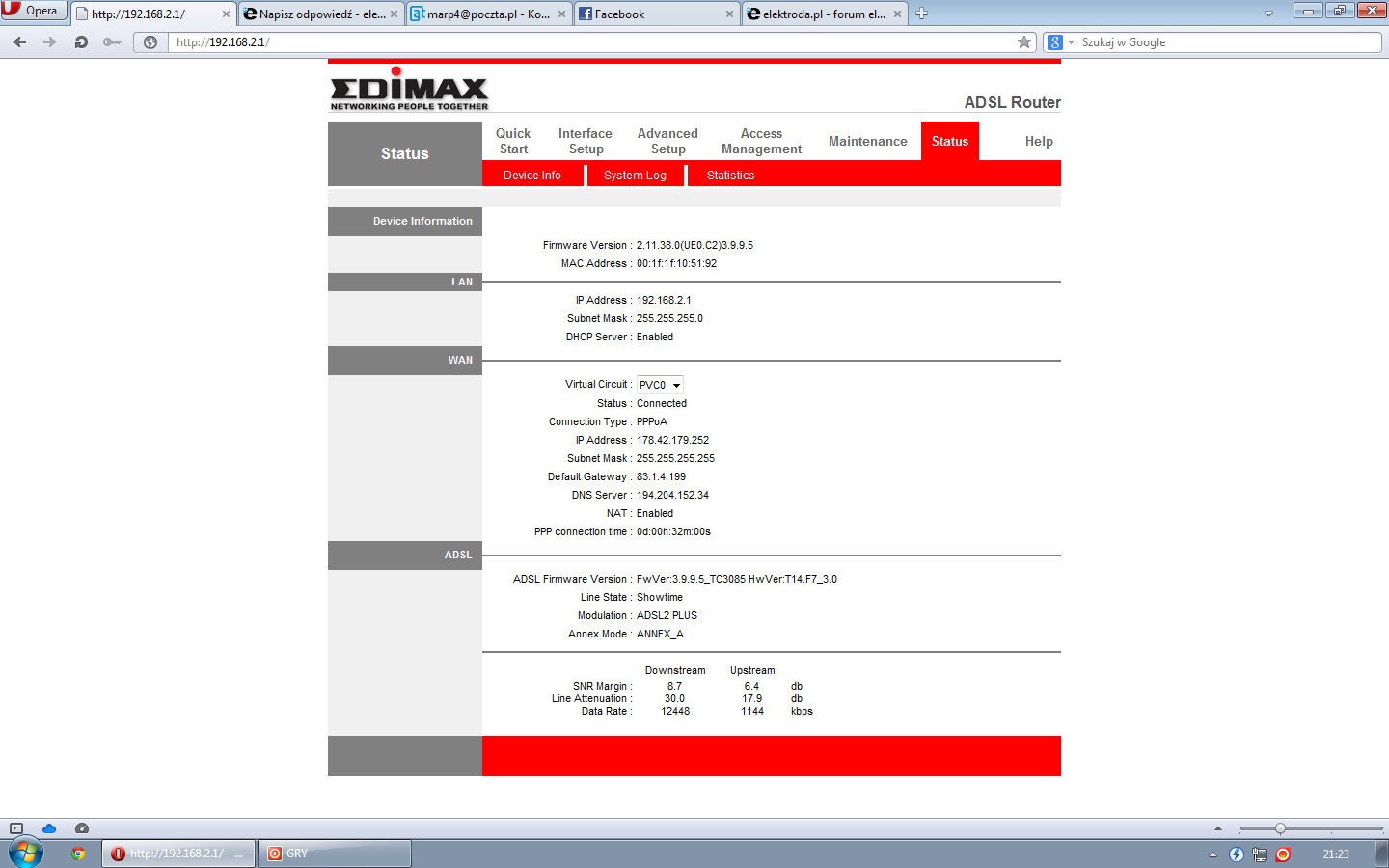

    Witam, co mozecie powiedzieć o mojej lini. Dość często mnie rozłącza i pod wieczór wolno wczytoje filmiki na youtobie

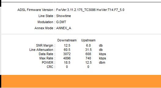

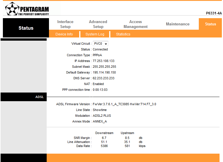

    Witam, mam łącze do 10Mbps w Orange. Jaką odległość według danych z routera mam do centralki?
  • #24 12882380
    Heinzek
    Specjalista Sieci, Internet
    Posty: 3732
    Pomógł: 554
    Ocena: 494
    Jeśli linia jest sprawna to około 4km kabla. W Twoim przypadku przełączył bym się na G.DMT ze względu na tłumienie i prędkość.
    W Advanced setup - ADSL wybierz albo odznacz wszystko żeby tylko zostało G.DMT. zapisz zmiany i uruchom ponownie router. Jak złapie synchronizacje to podaj parametry łącza.
  • #25 12882906
    kwiatekmichal
    Posty: 11

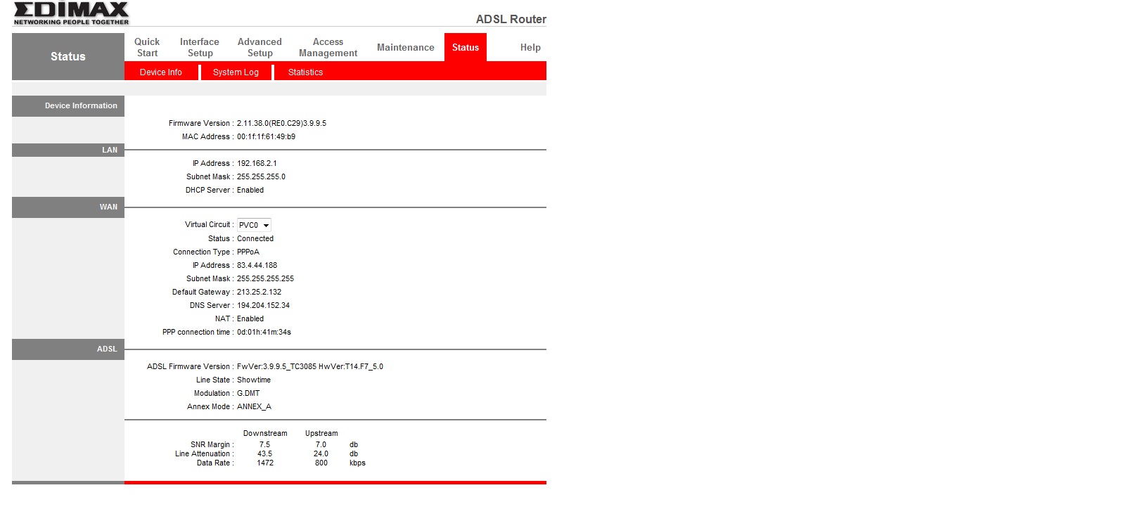

    Chodziło o takie coś? Jak odczytywać parametry linii ADSL/VDSL i co one oznaczają?
    Po tej zmianie mam coś takiego Jak odczytywać parametry linii ADSL/VDSL i co one oznaczają?

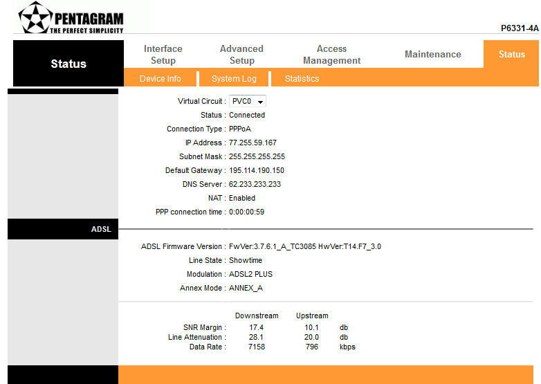

    coolhubert
    Posty: 20
    Witam, co powiecie o moich parametrach:
    Pozdrawiam.[/img]

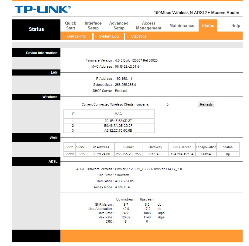

    Witam, czy ktoś może mi napisać więcej informacji o łączu Neo:
