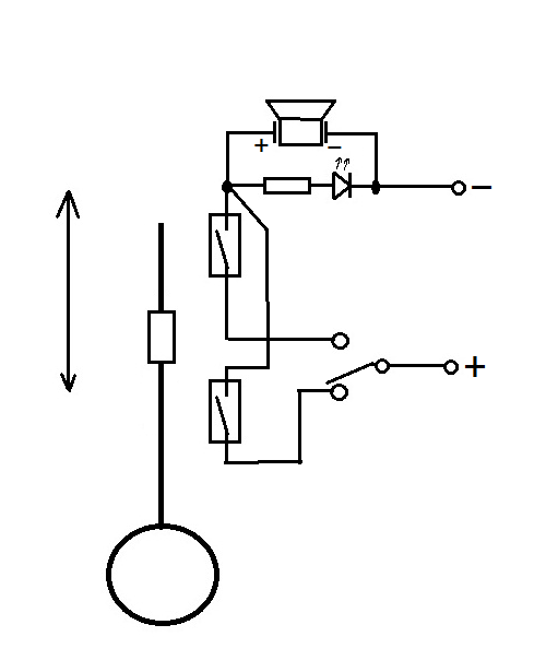

    Chce zrobić prosty pływakowy czujnik poziomu cieczy zbudowany z magnesu na pływaku, kontaktronu, diody LED i buzzera połączonych szeregowo i mam pytanie w związku z tym. Jako że ciecz ze zbiornika stosunkowo wolno schodzi to alarm piszczałby cały czas- jak zrobić wyciszanie alarmu ? Najlepiej jakimś przyciskiem który wyciszałby alarm aż do ponownego załączenia kontaktronu przez magnes.

    Może jakiś zrozumiały rysunek obrazujący Twój pomysł ?

    Pokaż swój rysunek, schemat cokolwiek to pomożemy, tak to możemy sobie dmuchać w balon.

    Schemat poglądowy:
    Jak wyciszyć buzzer w czujniku poziomu cieczy z kontaktronem i przyciskiem?
    Całość ma działać na 24V. Na pływaku są dwa magnesy (poziom MIN i MAX).

    Witam !
    Może lepiej zmienić, dwa kontaktrony i jeden magnes ?
    Pozdrawiam. Stefan
    Ps. Buzer musi być równolegle podłączony z diodą LED i rezystorem.

    Dzięki sp3ots :) układ genialny w swojej prostocie :D w piątek założę na zbiorniku i przetestuje :)
