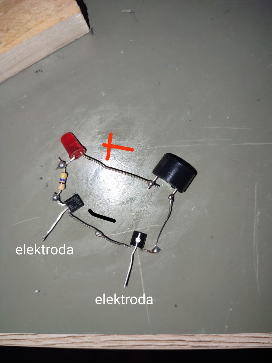

    Witam. Mam pytanie w jaki sposób mógłbym zrobić wskaźnik poziomu wody w którym, gdy woda jest poniżej elektrody buzzer piszczy, a gdy jest w wodzie to jest cicho? Nie dawno zrobiłem taki wskaźnik ale on działa odwrotnie a chciałbym by działał w taki sposób jaki opisałem.

    Proszę bardzo Odwrotna funkcjonalność wskaźnika poziomu wody - buzzer milczy w wodzie

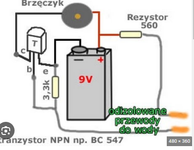

    Kolejny koszmarek na Forum. A skoro tak lubisz obrazki, to prosze bardzo:
    Tyle tylko że rezystor 560 zamieniasz na 3,3 kiloomów i podłączasz do bazy tranzystora, a zamiast 3,3 kΩ pomiedzy B i E podłączasz elektrody czujnika.

    #3 Wygląda jak z filmów z YT dla debili, takie rzeczy powstają żeby zdobywać dużo wyświetleń, a nie żeby było dobrze, brakuje rezystora zabezpieczającego bazy przed spaleniem no i dwie elektrody od baz, zamiast jedna do plusa druga do bazy?
    Po co dwa tranzystory zamiast jednego, skoro oba robią to samo, to jest show ma być wizualnie atrakcyjny, a nie elektronicznie poprawny.

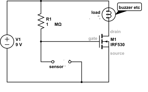

    Nie mogę znaleźć wersji obrazkowej dla elektronicznych analfabetów*, ale w wersji dla normalnych ludzi schemat wygląda tak
    Woda "zwiera" bramkę do masy i tranzystor zostaje wyłączony. Woda słabo przewodzi więc rezystor musi być duży. Może być zabawa z dobieraniem żeby niezawodnie rozpoznać elektrody zanurzone w wodzie od zwilżonego izolatora, dlatego najlepiej aby konstrukcja utrzymująca elektrody i zapewniająca ich izolację znajdowała się zawsze nad wodą.
    Kolega powyżej zapomniał o tym że woda słabo przewodzi i rezystory w zakresie pojedynczych kΩ mogą być za małe.
    Jak włożysz dwie elektrody omomierza do wody to pokaże coś w zakresie 100kΩ.

    Rozumiem schematy elektroniczne i też wole gdy jest normalny schemat a nie jakieś obrazki... Poprostu w tamtym momencie nie miałem schematu do tego układu. Dwa tranzystory są po to bo jedna była do uruchamiania diody a druga do buzzera + jeszcze trzecia elektroda do plusa baterii, której nie przylutowałem. Zrobiłem twój układ i działa mi tak jak chciałem. Dzięki i zamykam temat.
