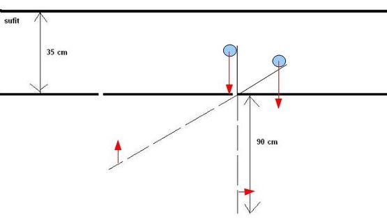

    Po co tak kombinować ?
    Można to zrobić banalnie prosto i tanim kosztem.
    Jaką lekką wciągarkę elektryczną wybrać do włazu pawlacza z OSB?
    Wystarczy dać nieco większe drzwiczki, wystające ponad sufit. U góry na drzwiczkach dołóżyć ciężarek w postaci kawałka stalowej rury. Masę tego ciężarka należy tak dobrać, żeby podniesione do góry drzwiczki utrzymywały się w górze samoczynnie pod wpływem siły ciążenia tego ciężarka. Po domknięciu drzwiczek, dzięki temu, że ciężarek będzie umieszczone tak jak na rysunku to drzwiczki będą dodatkowo domykane masą ciężarka.
    Po dobraniu masy podczas otwierania będziemy czuli delikatny opór, a po przekroczeniu pewnego odchylenia drzwiczki będą się same unosiły do góry. Aby dobrać masę rury można dodatkowo ją obciążyć dobierając odpowiednią ilość piasku, a sama rurę zatkać plastikowymi zatyczkami do rur, które można kupić w każdym markecie budowlanym oraz sklepie z akcesoriami meblowymi :)
    Czerwone strzałki na rysunku przedstawiają wektory sił.

    Marix napisał:
    To fajnie wygląda na rysunku, ale co z zamknięciem pokrywy?
    Trzeba by usunąć część płyty pawlacza, bo te przedłużone drzwi muszą się gdzieś schować, co skutkuje zmniejszeniem powierzchni.
    Poza tym trzeba przerobić zawiasy.
    Szczerze mówiąc trudno mi sobie wyobrazić na jakie.
    No i biorąc pod uwage duży ciężar płyty, ta przeciwwaga musiałaby być naprawdę ciężka, wiedząc że ta siła działa na krótkie ramię.
    Z zamknięciem pokrywy nic. Po prostu domyka się pod własnym ciężarem i ciężarem dołozonym na górze.
    Co do zawiasów to rozwiązań jest wiele. Począwszy od zawiasów listwowych, a skończywszy na masywnych zawiasach toczonych, powszechnie dostępnych w handlu. Problemem jest tu tylko sposób zamontowania tych zawiasów oraz zastosowania masywnej belki, na której te zawiasy będą osadzone.
    Wszystko zależy tylko od sposobu wykonania.
    Może to wyglądać tak:
    P.S.
    Jako ciężar może być użyta rura, kawał blachy stalowej, ale także i kawałki płyty OSBprzykręcone do głównej płyty.
    Oczywiście najlepiej gdyby górna belka, na której zamontowane są zawiasy była belką stalową lub odpowiednio masywną belką z drewna np. kantówka minimum 80x80 mm. Po środku można ją wzmocnić pionowymi belkami lubmetalowymi listwami przytwierdzonymi do pierwotnego sufitu, pamiętając, że w tych miejscach należy pozostawić szczeliny w górnej części na te pionowe belki lub listwy.
    Rozwiązań jest naprawdę wiele.
    Takie, najprostsze rozwiązania są najtrwalsze i najbezpieczniejsze. Nie ma problemów z zasilaniem, z możliwością, ze coś się zapali, że przestanie działać i będzie problem z otwarciem, ze komuś przytrzaśnie głowę czy rękę, że zerwie się linka i drzwi kogoś uderzą.

    Teraz się przypatrzyłem dokładniej Twojemu rysunkowi i widzę, ze drzwi się opuszczają na dół, a nie do góry z pozycji pionowej :)
    Jakoś pomyślałem, że te 90cm to jest wysokość pawlacza :)
    W tej sytuacji więc nie pierniczyłbym się z opuszczanymi drzwiczkami tylko zrobiłbym przesuwane lub obracane na poprzecznaj ośce lub zawiasach w połowie drzwiczek.
    Zamknięcie na magnesy.
    Jeszcze jest jedno rozwiązanie z samozamykaczem takim jak do drzwi, który będzie podnosił klapę do góry.
