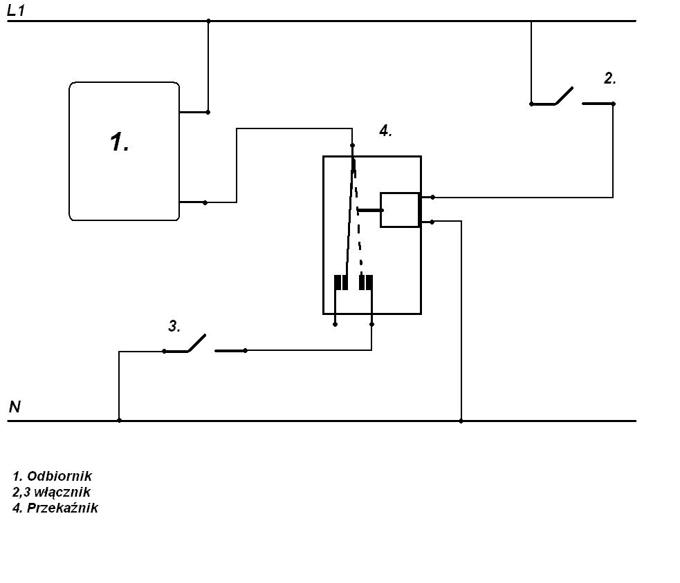

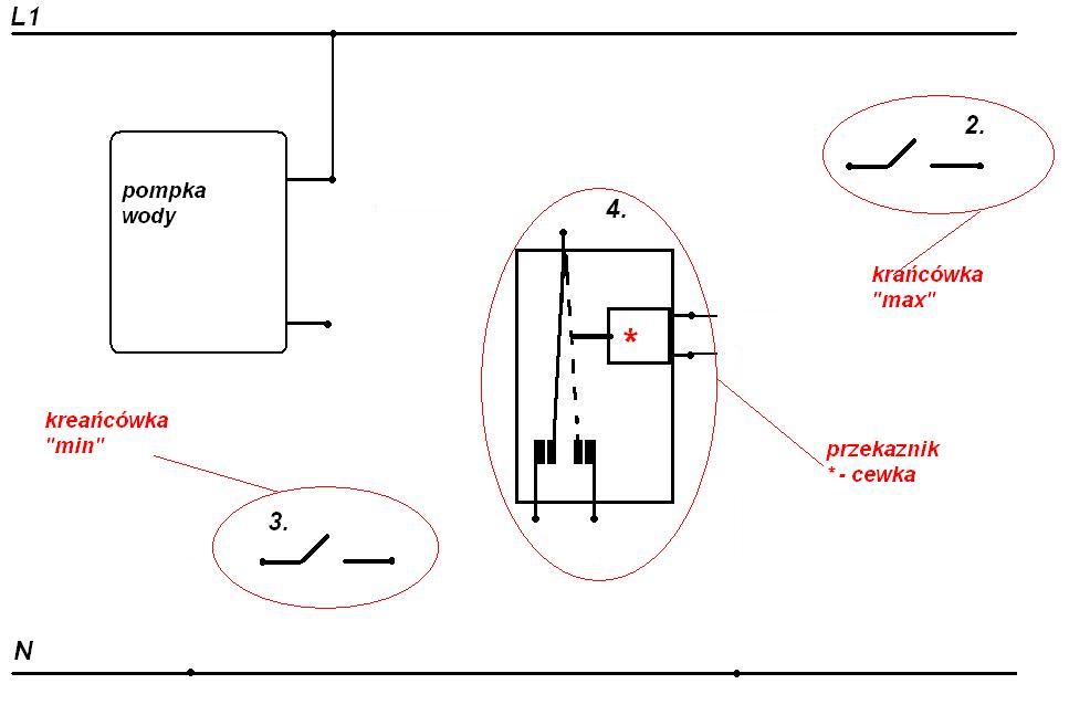

    Próbuje zbudować coś w tym rodzaju:
    przekaźnik R-15 230V 50Hz nie podtrzymuje obwodu urządzenia
    A konkretnie to chodzi mi o układ który będzie sterował pompką wody, sterowanie ma być za pomocą pływaka na którym będą dwa styczniki (jako krańcówki poziomu wody min i max). Pozycja "max" stycznik nr2 ma zamykać obwód cewki i pompka ma pompować aż do momentu pozycji pływaka "min" i wtedy stycznik nr3 ma przerwać obwód pomki. Dodam jeszcze że te styczniki na pływaku są takie "dwutorowe" tzn przy zwartym jest "przejście" i przy rozwartym też, przekaźnik jak w opisie, a pomka o parametrach: 230V prądu zmiennego 50Hz, 17W i 0.08A.
    Mój problem polega na tym że gdy cewka zewrze styk w przekaźniku (na rys linia przerywana) to po rozłączeniu cewki (efekt opadnięcia poziomu wody i rozłączenia stycznika nr2) nie ma podtrzymania tego styku w obwodzie pompki (być może się mylę, ale powinno trzymać styk do momentu aż nie zostanie przerwany obwód pompki, a w moim przypadku stycznik nr3 na pozycji pływaka - min).
    Dodam jeszcze że czas jaki jest potrzebny aby pływak spadł z poz max do min to ok 15-20 sekund. Co zrobiem nie tak, lub czego mi brakuje aby to wszystko było ok?
    Jako zupełny laik proszę was o pomoc i za wszystkie odpowiedzi i sugestie z góry dziękuje!

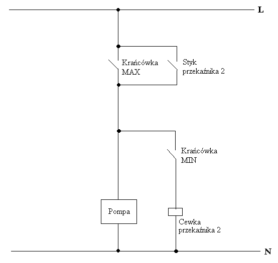

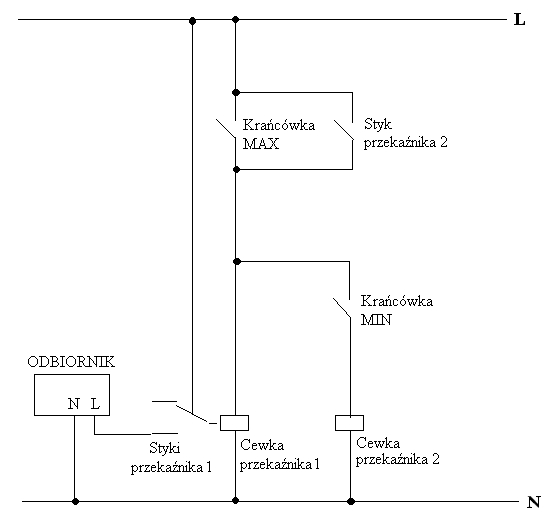

    Nie chciało mi się sprawdzać jakie masz styczniki, przekaźniki itp. (ile masz styków, jakie zasilanie, itp...). Daję ci przykładowy schemat, a Ty już będziesz musiał pomyśleć co masz do dyspozycji. Równie dobrze możesz zastosować styczniki zamiast przekaźników, jeśli masz takowe i chcesz je wykorzystać.
    Położenie styków przekaźników są dla stanu bez napięciowego cewek. Jeśli na przykład cewka od przekaźnika nr 2 zostanie zasilona, to styk od niego zostanie zwarty. Jeśli chodzi o krańcówki, to jeśli nie zostanie przekroczony jakiś poziom (min lub max), to styki krańcówek są otwarte.
    Zasada działania.
    Jeśli zadziała krańcówka max, to cewka przekaźnika 1 zostanie zasilona (pompa działa). Następnie poziom wody spada i krańcówka max będzie rozwarta. Żeby pompa nadal działała (aż do poziomu min), trzeba zrobić podtrzymanie cewki przekaźnika 1. Jest to zrealizowane za pomocą przekaźnika nr 2.
    Ewentualne zmiany pozostawiam Tobie ;)

    Pompa pobiera bardzo mały prąd, więc równie dobrze możesz pozbyć się przekaźnika nr 1. W miejsce cewki tego przekaźnika, wystarczy wstawić pompę.

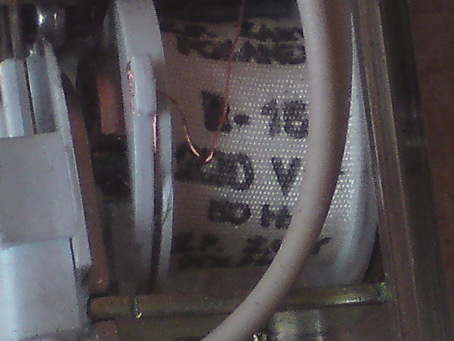

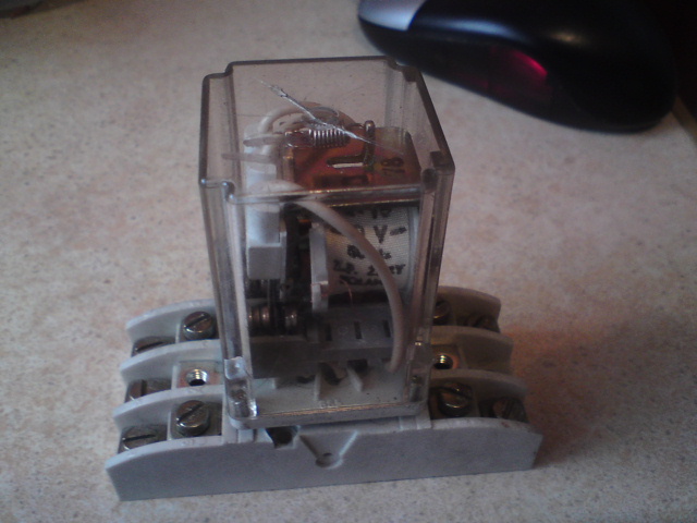

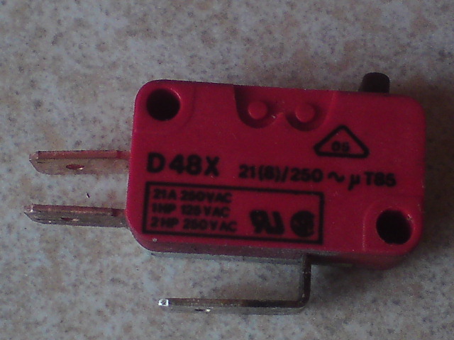

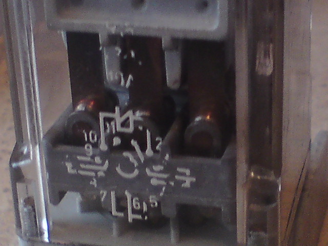

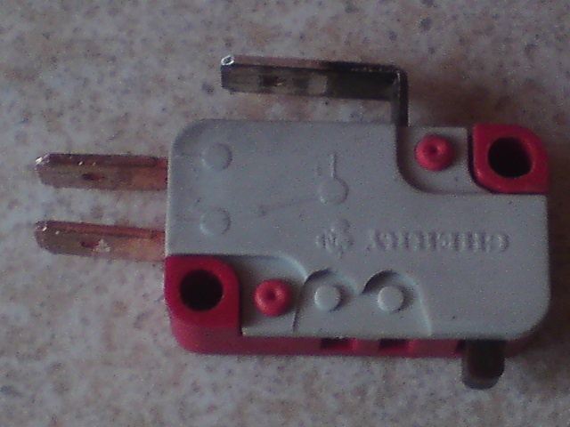

    to moze w ten sposób:
    mam krancówki szt 2
    oraz przekaznik
    czy mając takie elementy (oczywiście + pływak + pompka) bede w stanie osiągnąć zamierzony cel?

    Tak, wystarczą 2 krańcówki i 1 przekaźnik. Zerknij na mój drugi schemat.

    Mad. Cy sprawdzałeś działanie Twojego układu ?. Zasilanie cewki napędowej przekaźnika 2 przez wyłącznik krańcowy "min".

    Dodam tylko że w krańcówce min. ma być wykorzystany styk rozwierny.

    Po kolei, żeby było jasne:
    1 przypadek - poziom wody jest poniżej poziomu MIN. Wszystko jest tak jak na schemacie.
    2 przypadek - poziom wody jest powyżej poziomu MIN, ale poniżej MAX. Zamyka się krańcówka MIN. W sumie nic się nie dzieje, bo styk krańcówki MAX jest rozwarty, styk przekaźnika też jest rozwarty.
    3 przypadek - poziom wody jest powyżej MAX. Styk krańcówki MAX jest zwarty = zasilana jest pompa oraz cewka przekaźnika, gdyż krańcówka MIN również jest zwarta.
    4 przypadek - poziom wody opada i jest poniżej MAX. Podobny przypadek do 2, ale w drugą stronę. Poziom opada, a nie rośnie. Styk krańcówki MAX będzie otwarty, ale pompa nadal będzie zasilana, gdyż będzie zasilana ze styku przekaźnika.
    5 przypadek - poziom wody nadal spada i jest niższy od MIN. Otwiera się krańcówka MIN, a co za tym idzie odpada styk przekaźnika (będzie otwarty). Dalej, pompa jest bez zasilania.

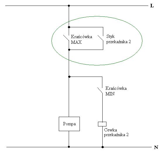

    to jeszcze inaczej, poproszę "jak krowie na rowie" :D
    jak to poskładać w całość?

    Kolego, jest to prosty układ start-stop sterowania stycznikem.
    Tak on działa http://www.elemarek.republika.pl/schematy/start_stop.html
    Resztę sobie dopasuj.

    Masz rację. Z jednej strony chciałem narysować schemat, tak żeby autor to zrozumiał, ale z drugiej strony schemat może być nieczytelny dla bardziej obeznanych osób :| (przy posługiwaniu się ogólnymi zasadami rysunków technicznych) Styki rozrysowane są tak, aby pokazać w którym momencie mają być zwierane (wynika to też z opisu). Do autora należy odpowiednie podłączenie styków od krańcówek (zwierne lub rozwierne).
    właśnie o takie "krowie na rowie" :D mi chodziło
    Wielki szacun koleszko dla ciebie!!!
    Wszystko chodzi ja ta lala :D
    jeszcze raz dzieki i temat do zamknięcia
