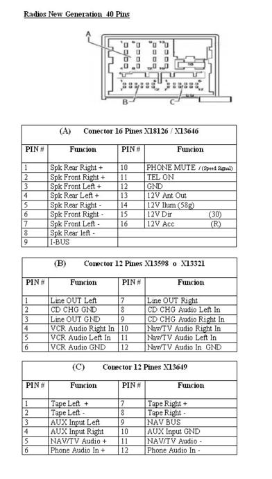

    Panowie, proszę o pomoc w podłączeniu zestawu głośnomówiącego Nokia ck-200 (do BMW X3 3.0 2004). Posiadam dużą NAVI i radio Business CD.
    Do zestawu dostałem wiązkę ISO ,ale chyba nie jest ona konieczna, ponieważ jest używana do standardowych radio odtwarzaczy. Chcę podłączyć zestaw tak ,aby głos był słyszany we wszystkich głośnikach. Jak na razie wyprowadziłem sygnał ze skrzynki RX-73 (wyjście 3 - sygnał mono) i próbowałem wpiąć się bezpośrednio w głośnik w kostce X18126/X13646 np. do pinów 2 oraz 6 czyli głośnik przedni prawy i nie ma dźwięku.
    Próbowałem już wszystkich kombinacji czyli wpinałem się w wejścia AUX IN, Phone IN itp.we wtyczce X18126 jaką fabrycznie posiada radio BMW i bez rezultatu. Wpinałem się także w czasie ,kiedy radio odtwarzało dźwięk z CD ,bo być może po dopiero po włączeniu załącza wzmacniacz.
    Czy ktoś zna się w tym temacie i może pomóc ????? Zamieszczam zdjęcia skrzynki Nokia RX-73 oraz wiązki CA-160 jaka była razem z zestawem. Dodam ,że jak podłącze mini jacka do portu wyjścia (3) w skrzynce RX-73 to bardzo głośno słychać dźwięk czyli sygnał wychodzi w czasie dzwonienia.
    (Jeśli umieściłem posta w nieodpowiednim dziale, proszę moderatora o przeniesienie)
    • Jak podłączyć Nokia CK-200 do BMW X3 [E83] z dużą NAVI i radio Business CD? X18126-X13646.jpg (48.01 KB) Musisz być zalogowany, aby pobrać ten załącznik.
    • Jak podłączyć Nokia CK-200 do BMW X3 [E83] z dużą NAVI i radio Business CD? skrzynka.jpg (48.73 KB) Musisz być zalogowany, aby pobrać ten załącznik.
    • Jak podłączyć Nokia CK-200 do BMW X3 [E83] z dużą NAVI i radio Business CD? schemat.jpg (48.37 KB) Musisz być zalogowany, aby pobrać ten załącznik.

    Jeżeli jeszcze aktualne to;
    złącze C
    -do 6 pinu podłączasz czerwony przewód oznaczony TEL LINE OUT+
    -do 12 -----" ---------biały----------------------- TEL LINE OUT-
    złącze A
    -do 10 pinu podłączasz żółty z centralki
    -do 15 pinu podłączasz czerwony
    -do 16 pinu podłączasz niebieski
    -do 12 pinu podłączasz czarny
    Możesz również zakupić złącze FAKRA-PARROT i wtedy wepniesz się kośćmi iso które masz w zestawie.
