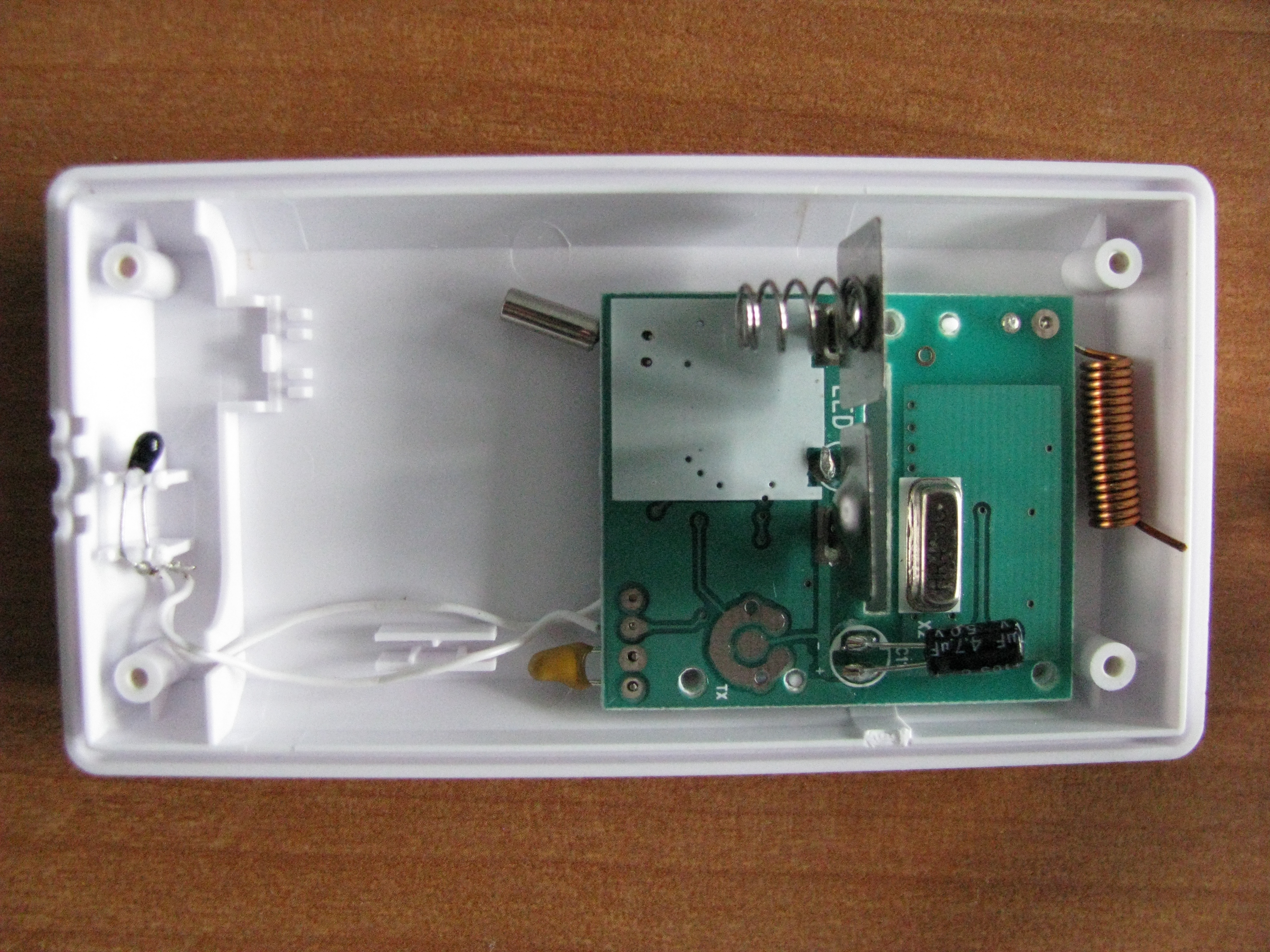

    Kupiłem jakiś miesiąc temu tanią stacje pogodową (a raczej termometr), w którym to zepsuł się czujnik zewnętrzny. Przestał wysyłać sygnał, dioda przestała mrugać. Oczywiście resety, sprawdzenie baterii zrobione. Mam do Was pytanie na co zwrócić uwagę przy próbie naprawy. Zaznaczę, że jestem elektronicznym laikiem, więc jakaś poważniejsza naprawa nie wchodzi w grę. Czy można dokupić inny czujnik, choć pewnie musiałby być tak prosty jak ten, tylko czy stacja bazowa będzie potrafiła odczytać informacje podawane przez zastępczy czujnik?
    Jak wspomniałem urządzenie nie było drogie, więc jeśli się nic nie da zrobić to trudno.
    Z góry dzięki za pomoc. Dodaję również zdjęcia układu.
    https://obrazki.elektroda.pl/8538835800_1298191432.jpg
    https://obrazki.elektroda.pl/3204534300_1298191435.jpg

    Ten czujnik to pewnie termistor, zmierz ile kiloom ma ten sprawny w temperaturze pokojowej.Ten drugi będzie pewnie identyczny.

    Termistor wygląda, że jest dobry, zmierzyłem wskazuje przy temp. 25,6 stopnia w domu 45,4 kOh i gdy go podgrzeje to się zmniejsza chyba to jest NTC. Skoro jest sprawny to pewnie coś innego się zepsuło na tej płytce.

    O ile oba termistory wykazują takie same parametry, to musiało nawalić coś innego. Jakość wykonania połączeń lutowanych na płytce jest dość niestaranna, może tu tkwi błąd.

    Nic dziwnego , zobacz na nalepce gdzie to wyprodukowano...
    Niejednokrotnie w takich przypadkach pomaga przelutowanie.

    Ok. Już wszystko w porządku.gabik001, karel21 mieliście rację zimny lut na chińszczyźnie.
    Dzięki za pomoc.
