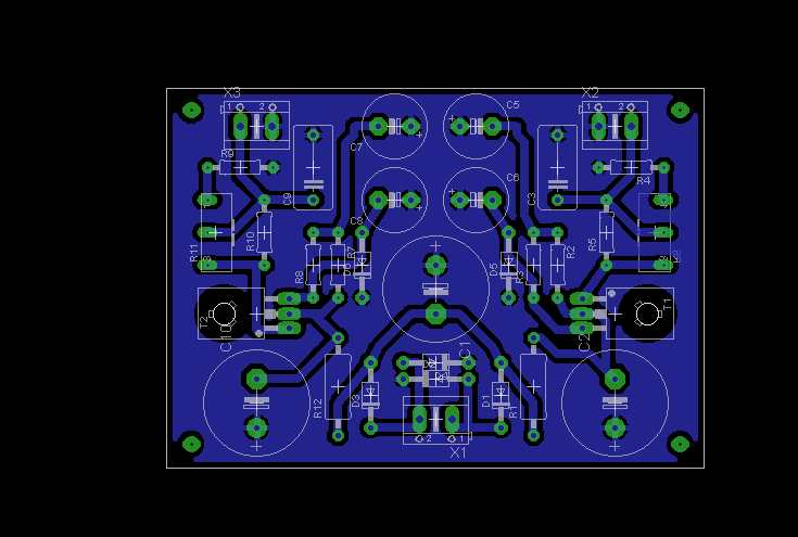

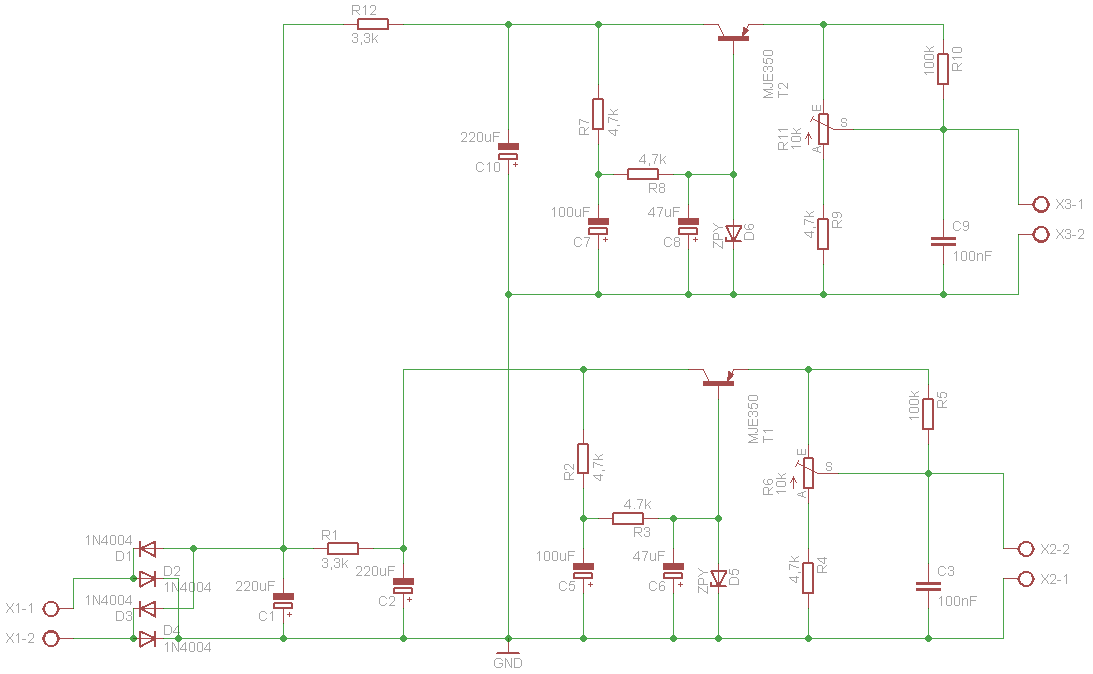

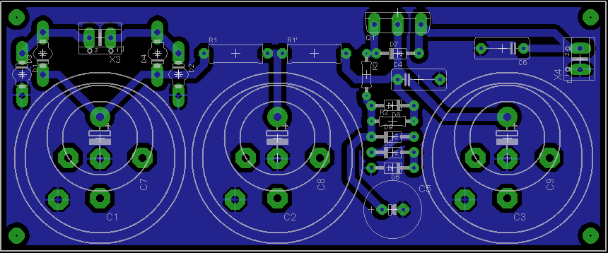

    Proszę o sprawdzenie poprawności schematów i zaprojektowanych do nich PCB.
    Schemat pierwszy to zasilacz napięcia anodowego do lampy 6C33C.
    [Eagle] Sprawdzenie schematów i PCB zasilaczy do lampy 6C33C w Eagle
    PCB do niego:
    Zasilacz napięcia siatkowego, schemat:
    PCB do niego:
    Proszę o sprawdzenie poprawności schematów i płytek i sugestie.

    Tak na poczatek nie za niskie napiecie pracy ma ten IRFP 240 ?
    Anodowe tej lampy to okolo 300V ?
  • #3 9180009
    wojtekkom
    Posty: 6
    Napięcie anodowe dla tej lampy to 200-240V (planuje możliwość zmiany przez wymianę diód zenera - w czasie testów).
    Typ tranzystora jest błędny, rzeczywiście. Zastosuję np IRFP460, szukałem takiego z możliwie małym RDS(ON) = 0,27Ω (dla IRFP460).
