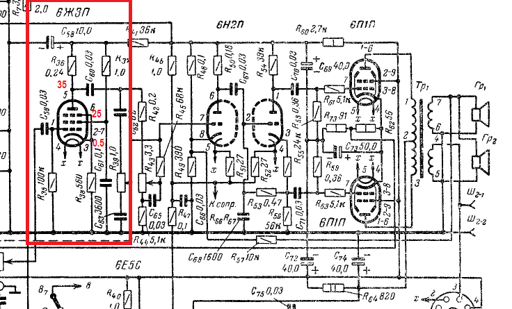

    Czy ta lampa jest z jakichś względów wyjątkowa? Uruchamiałem już kilka wzmacniaczy, w tym pentodowych i nie miałem większego problemu. Tutaj nie mogę jej zamknąć co myślę jest przyczyną tego że nie działa.

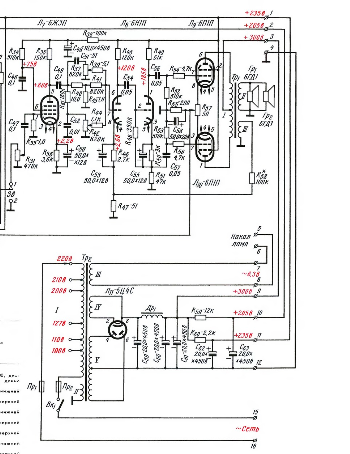

    http://tvvintage.net/wp-content/uploads/2020/09/TV-Wisla-schemat-01.pdf
    Znalazłem schemat w którym jest ujęty blok wzmacniacza m.cz na tej właśnie lampie, ale go nie rozumiem. No i nie widać z jakiego napięcia jest zasilany.
    Jak uzyskać na jej katodzie napięcia większe niż kilkadziesiąt mV.
    Z katalogu wynika że potrzeba przynajmniej 1,5V spadku i nie wiem jak to osiągnąć.
    Zauważy kolega że na tym schemacie z telewizora przez rezystor R39 płynie też prąd lampy końcowej 6P9, który jest zapewne kilka razy większy niż lampy 6ż3p. Także jeśli chce kolega uzyskać większy spadek to trzeba większego rezystora w katodzie.
    Sprawdzi kolega ile normalnie płynie mniej więcej przez 6P9 i będzie miał kolega odpowiedź jaką wartość rezystora należy użyć.

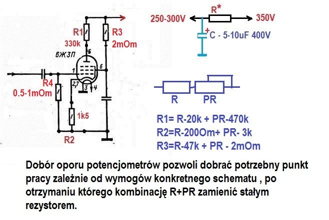

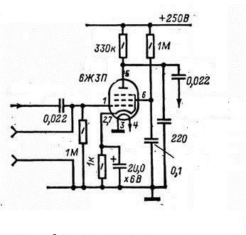

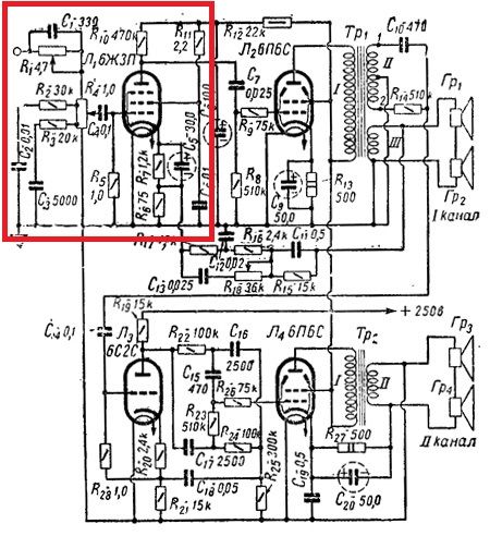

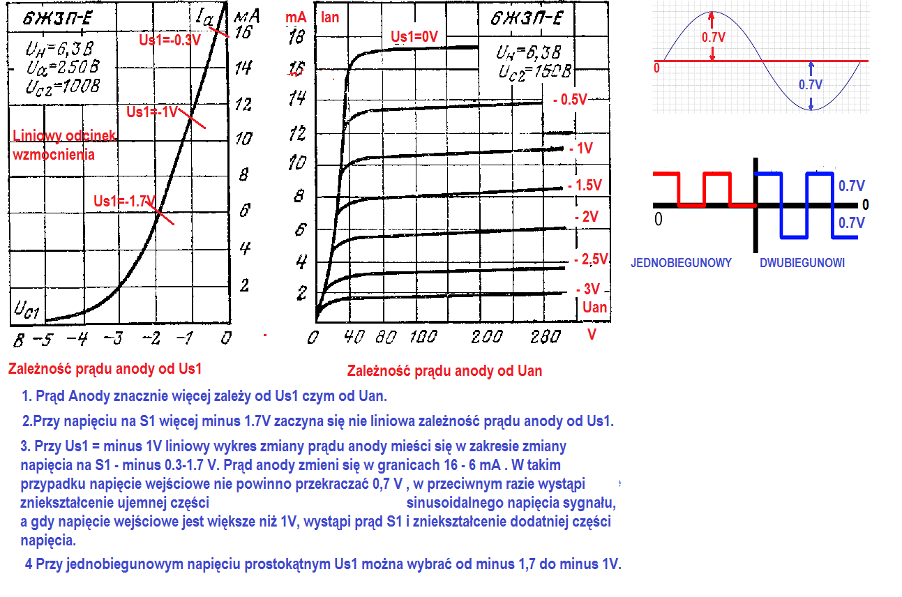

    Warianty schematów z użyciem lampy 6Ж3П(6ż3p) Gdzie znajdę schemat wzmacniacza na m.cz na 6ż3p? Gdzie znajdę schemat wzmacniacza na m.cz na 6ż3p? Gdzie znajdę schemat wzmacniacza na m.cz na 6ż3p? Gdzie znajdę schemat wzmacniacza na m.cz na 6ż3p?

    W TV WisłaA (czyli ruskim Awangardzie, na obudowie tego ,,licencyjknego'' TV tylko nazwę Polacy zmienili) były stosowane 6Ż3P, w ,,spolszczonej '' wersji czyli WiśleB zastosowano podobne elektrycznie EF80.

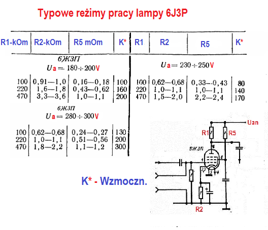

    Collego, Cruk01! Mam nadzieję, że ta tabela ci pomoże! Gdzie znajdę schemat wzmacniacza na m.cz na 6ż3p?
  • #9 19118160
    Cruk01
    Posty: 63
    Ocena: 6
    Pomoże, na dobry początek. Lampe mam nową. Przy wartościach Ra 330k i Rk 1,5k uzyskuje zaledwie 30mV spadku na Rk i lampa nie wzmacnia. Rg2 2,2M. Na wyjściu uzyskuje tylko mocno zniekształcony prostokąt z dużymi pikami na zboczu narastającym.
  • #10 19118191
    aksakal
    Posty: 8946
    Pomógł: 1669
    Ocena: 3002

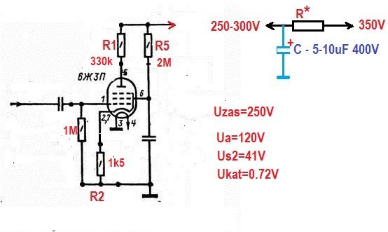

    Jakie jest napięcie anody, S2 i napięcie zasilania ? Daj znać, i ja przetestuję tę sytuację.
  • #11 19118252
    Cruk01
    Posty: 63
    Ocena: 6
    Ua 290
    S2 100
    Wieczorem narysuje schemat i spróbujemy coś wymyślić, albo zbuduję podany przez ciebie.
    Dysponuję zasadniczo napięciem zasilania 350V. Reszta jest zależna od rezystorów. Jak dostanę coś sprawdzonego dla tego napięcia to powinienem sobie poradzić - cudów nie ma. Z góry dzięki za pomoc.

    Wygląda mi na to, że kolega musi mieć coś źle podłączone. Na pewno nie zrobił kolega błędu polegającego na pomyleniu numeracji wyprowadzeń ? Tj. 7 traktuje kolega jak 1 itd.
    Objawy by chyba pasowały bo nóżka 7 to katoda, podczas gdy 1 to pierwsza siatka.
    Pokaże kolega jak to wszystko wygląda (lampa, podstawka, elementy pasywne) to coś pomyślimy.

    Przedstawiam wynik testu . Różnica w odczytach woltomierza podczas testowania 3 Lamp jest tak mała, że nie ma sensu jej pokazywać dla wszystkich lamp. Tak że szukaj swój błąd! Gdzie znajdę schemat wzmacniacza na m.cz na 6ż3p?

    Wymiana lampy pomogła. Wzmacniacz pracuję. Pozostaję tylko dobrać mu odpowiedni pkt pracy. Ma ktoś może oscylogram z prostokątem dla tej lampy? Rozumiem że tabela którą podesłał jeden z kolegów powinna rozwiać wszelkie wątpliwości ale czy sprawdzał ktoś jak to się przekłada na brzmienie? Przy obecnym ustawieniu-czyli podanym powyżej- lampa nieco przesterowuje.

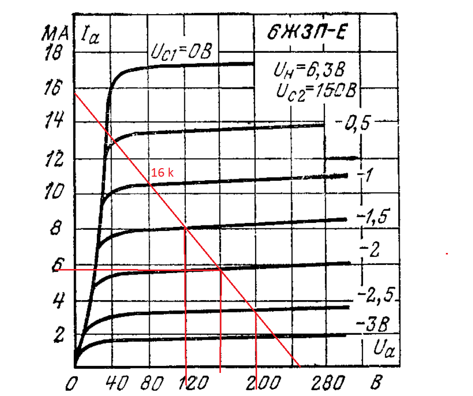

    Żeby policzyć wartości elementów musi kolega wiedzieć parę rzeczy.
    Napięcie zasilania (to kolega zna) i charakterystykę anodową (tą znamy z dokumentacji).
    Linię zaczynamy w punkcie tego 350V, tyle na lampie będzie przy odcięciu.
    Nachylenie tej linii to rezystancja. Drugi punkt wyznaczamy poprzez 350V/rezystancję rezystora anodowego (punkt będzie przy 0V na anodzie, co jest w zasadzie tylko teoretyczne). Ważne żeby linia nie przekraczała dopuszczalnej mocy anody (często ta linia jest wrysowana na charakterystykę). No i linię warto dobrać sobie tak, żeby przechodziła przez liniowy obszar pracy lampy, zmniejsza to zniekształcenia. Potem wybiera sobie kolega punkt na linii i odczytuje jaki jest w tym miejscu prąd katodowy (odczytujemy prąd anodowy oraz drugiej siatki i dodajemy do siebie), następnie odczytuje kolega przy jakim napięciu ujemnym pierwszej siatki występuje ten prąd. Napięcie na siatce podzielone przez prąd katodowy daje rezystancję, którą należy wstawić w katodzie. To, że napięcie anodowe i 2 siatki nam nieco spadnie (bo podniesie się potencjał katody) można albo uwzględnić albo olać, bo parę V dużej różnicy dla lamp nie robi.

    Jeśli tabelka odpowiada na moje wątpliwości to w takim razie jej nie rozumiem, Proszę o wyjaśnienia.

    Kolego, Cruk01!Tabelka pochodzi od producenta lampy. Niemożliwie skonstruować uniwersalny schemat z jednym punktem pracy . Każdy schemat projektuje się pod konkretne cele! Niemożliwie wykorzystać jeden i tenże schemat dla wzmacniania sygnału mikrofonu, poziom którego kilka mV i dla wzmacniania sinusoidalnego czy prostokątnego sygnału do kilku setek mV .Należy znać, czego chcesz od schematu i odpowiednio do wymogów wybierać punkt pracy lampy i nominały elementów, które zabezpieczą potrzebny punkt. Powiedz jaka jest amplituda prostokątnego sygnału na wejściu lampy i jakie zmiany na ekranie oscyloskopu podczas regulacji tego poziomu. Gdzie znajdę schemat wzmacniacza na m.cz na 6ż3p?
