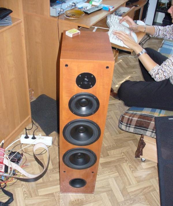

  • #16 1830840
    stefcio
    Posty: 652
    Pomógł: 24
    Ocena: 27
    Oto kilka fotek mojego zestawu. Zasilam je wzmacniaczem Unitra Fonica PW9010, ale na mój mały pokuj to w zupełności wystarczy.
    • Opinie i sugestie o kolumnach Tonsil Fenix - jakie pomieszczenia i dźwięk? P1000464.JPG (81.28 KB) Musisz być zalogowany, aby pobrać ten załącznik.
    • Opinie i sugestie o kolumnach Tonsil Fenix - jakie pomieszczenia i dźwięk? P1000463.JPG (103.86 KB) Musisz być zalogowany, aby pobrać ten załącznik.
    • Opinie i sugestie o kolumnach Tonsil Fenix - jakie pomieszczenia i dźwięk? P1000462.JPG (41.88 KB) Musisz być zalogowany, aby pobrać ten załącznik.
    • Opinie i sugestie o kolumnach Tonsil Fenix - jakie pomieszczenia i dźwięk? P1000460.JPG (101.58 KB) Musisz być zalogowany, aby pobrać ten załącznik.
    • Opinie i sugestie o kolumnach Tonsil Fenix - jakie pomieszczenia i dźwięk? P1000459.JPG (54.77 KB) Musisz być zalogowany, aby pobrać ten załącznik.

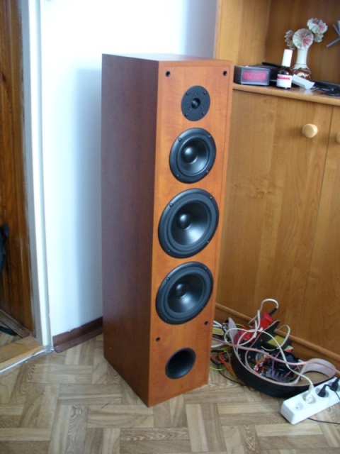

  • #21 2536596
    stefcio
    Posty: 652
    Pomógł: 24
    Ocena: 27
    Rozkręciłem moje MISTRALE byłem ciekaw jak są zbudowane. Wiec...
    Kolumna pracuje na...
    Bas - GDN 17/50/3 8Ω sztuk 2 połączone równolegle
    Średnie - GDN 11/35/13 8Ω
    Wysokie - GDWK 8/50 8Ω
    Pudło wykonane jest z płyty o grubości 1,5cm (przynajmniej przednia ścianka)
    Wysokość 90,6cm, szerokość 20,5cm, głębokość 27cm. Przedzielone w środku na dwie komory na wysokości 62cm.
    Rura basreflex ma długość 11,5cm średnica otworu 7cm i jest umieszczona na wysokości 11,5cm (środek otworu od dolnej krawędzi).
    Głośnik średnio tonowy i wysoko tonowy pracują w przeciw fazie i w oddzielnej komorze. Obydwie komory wygłuszone dość grubym materiałem to tłumienia kolumn.
    Naszkicowałem schemat zwrotnicy, co przedstawiam na rysunku, lecz nie wiem, jakie parametry mają cewki. Budowa cewki basowej: cewka nawinięta jest drutem 1,2mm na szpuli. Środek szpuli ma średnice 2/lub 2,5cm a całkowita średnica cewki to 6cm, więc na pewno duża liczba zwoi.
    Cewka średnio tonowa to drut 0,7mm nawinięty na przekroju 3lub4cm, średnica cewki to około 4cm. Cewka wysoko tonowa to drut 0,3 lub 0,4 nawinięty na plastykową szpule o średnicy 2cm wysokości 1,5.
    Średnio torowiec zasilany jest przez C1 - 15µF a tłumik wykonany jest z C2 - 4,7µF i R3,9Ω 5W. Wysoko tonowiec zasilany jest przez C3 - 2,7µF.
    Może komuś przydadzą się te dane do budowy podobnych kolumn. Jeśli ktoś miałby jakieś sugestie na temat zwrotnicy to chętnie je przeczytam.
    Pozdrawiam Stefek

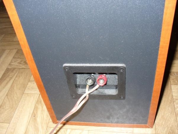

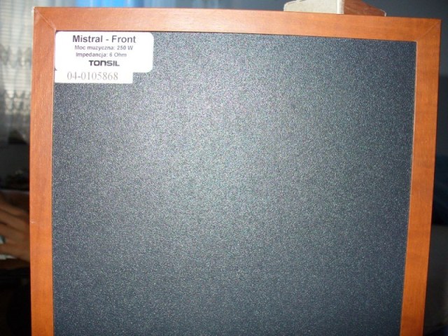

    czy mistrale maja impedancje 6 Ohmów? bo na zdjęciach głośniki maja 8Ohmow
  • #24 3384067
    stefcio
    Posty: 652
    Pomógł: 24
    Ocena: 27
    Dwa głośniki 8Ohm połączone równolegle co daje wypadkową 4Ohm plus indukcyjność cewki zwrotnicy i przyjmuje się 6Ohm.

    stefcio
    Posty: 652
    Pomógł: 24
    Ocena: 27
    Aktualnie Mistrale napędzam WS504, pokuj jakieś 4m długości i 2,5mszerokści. Nie porównywałem z innymi zestawami kupiłem bo kilka osób mi je polecało i nie żałuje jestem do dziś dnia mile zadowolony.
    Postawiłem na kolcach i tak sobie stoją, troszku brudne…:-) Jeśli chodzi o mnie to ja polecam.!
