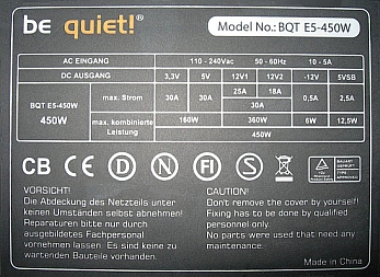

    BeQuiet model: BQT E5-450W - z obciążeniem działa 2-3 sek.
    Posiadam jakąś wiedzę teoretyczną, ale bardzo mało praktycznej więc proszę o wyrozumiałość.
    Przeczytałem ten temat: Be Quiet model: BQT E5-550W - nie działa pod obciążeniem?, ale problem jest chyba nieco inny.
    Na sucho zasilacz mi startuje, i zmierzyłem wartości na poszczególnych pinach głównego zasilania i są następujące:
    +12 V - +12,25 V
    +5 V - +5,03 V
    +3.3V - +3,50 V - +3,53 V
    -12 V - -11,74 V
    +5 VSB - +5,13 V
    Wydaje mi się, że na linii +3.3V jest zbyt duże napięcie, a przy tolerancji ±5% powinno wynosić +3,135-3,465 V. Mój miernik daję niepewność pomiarową ±0,05V. Więc obstawiam, że tutaj jest coś nie tak.
    Przy włączeniu komputera (zasilanie podłączone do płyty głównej i karty graficznej) działa przez 2-3 sekundy i pada.
    Mam na płycie głównej diodę, która się powinna świecić gdy zasilanie jest dołączone (komputer nie musi być włączony). Teraz wygląda to tak, że jak się swieci to komputer startuje tak jak napisałem, a jak nie to w ogóle nie reaguje na przycisk Power.
    Stawiam na zasilacz i linię +3.3V dlatego napisałem tutaj, ale jak to naprawić?
