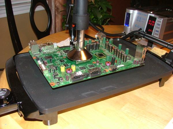

  • #8 9404526
    Musiol
    Posty: 326
    Pomógł: 13
    Ocena: 165
    Stacja wykonana raczej solidnie choć wykończenie plastików zostawia wiele do życzenia po za tym jestem zadowolony, myślę ze udany zakup;]
    Regulacja temperatury nadmuch wszystko płynnie można regulować,
    Teraz zastanawiam się z czego zrobić mate podgrzewająca do reballingu

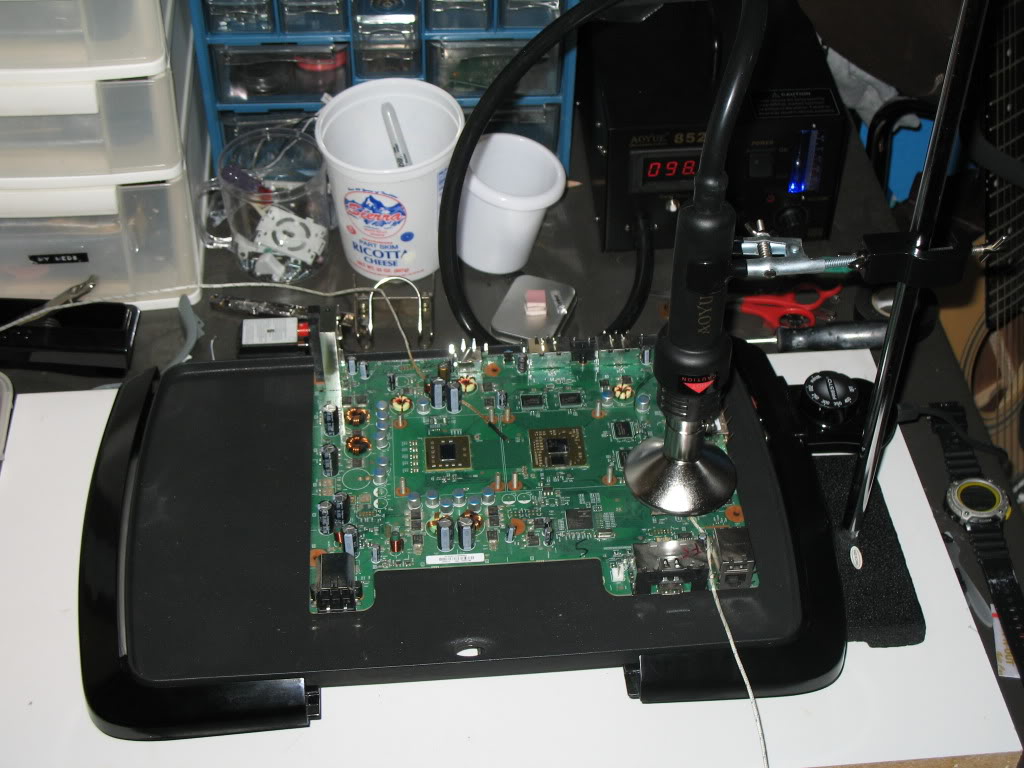

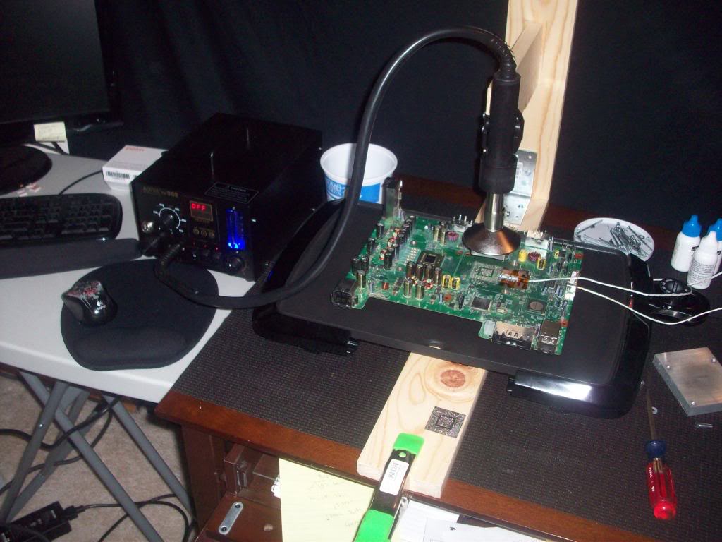

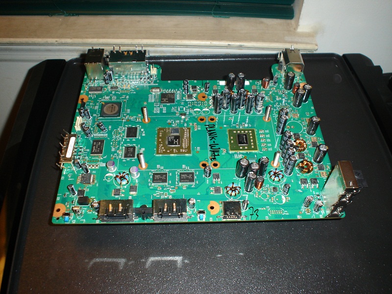

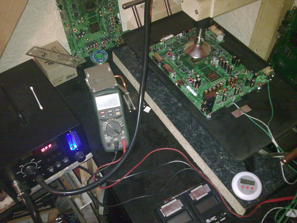

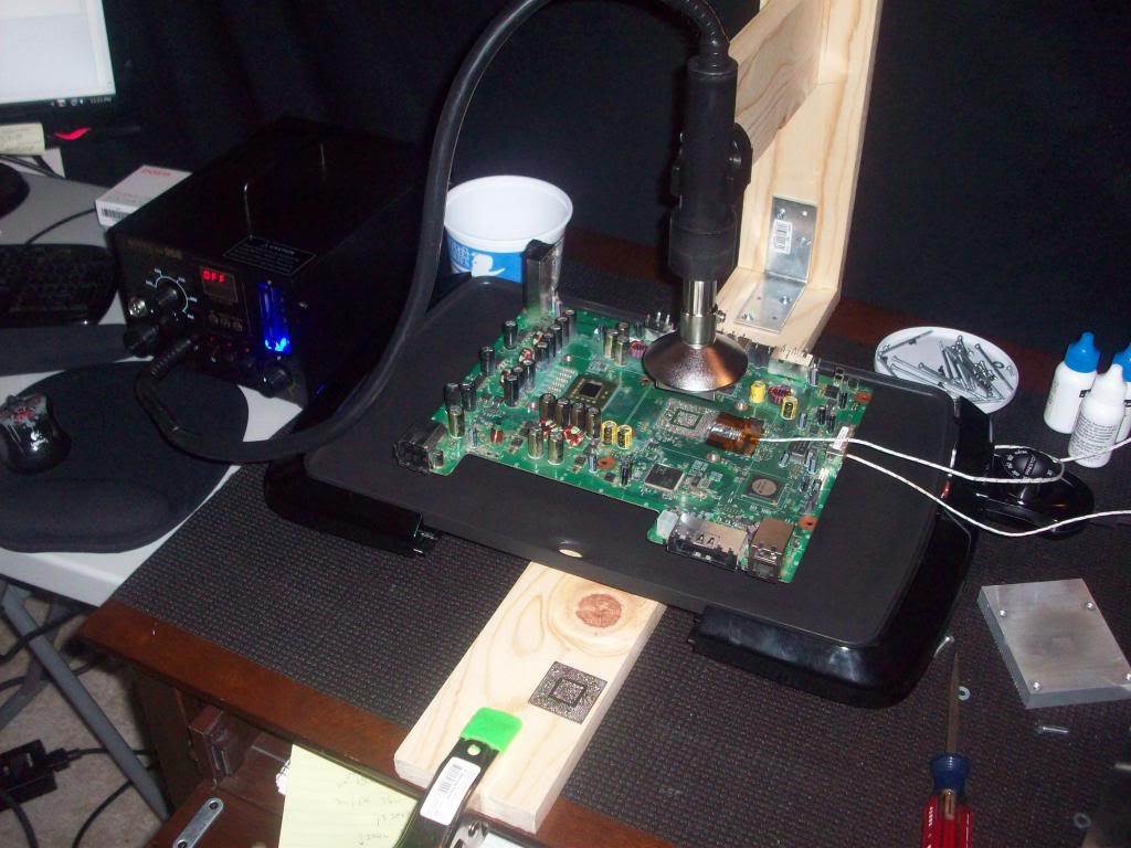

  • #16 9412343
    Bride
    Posty: 261
    Ocena: 17
    Nie ma za co :)
    Zdjęcia pochodzą z zagranicy, gdzie na forach już dużo osób używa tych podgrzewaczy zamiast "profesjonalnych" preheater'ów.
    Taki Zelmer ma 5 stopniową regulację temperatury skokową co ok 50 stopni. Zaczyna się od ok 150 C do ok nawet 350. tempratura wystarczająca, dokladnie nie pamiętam, jak wyglada rozstaw temperatur, mogę pomierzyć pirometrem i wykonać swego rodzaju wykres (profil temperatur) Płyta jednak nagrzewa się rownież bardzo dobrze, co najważniejsze jej przyrost nie wynosi więcej jak 2-3 stopnie C na sekundę.
    Musiolod spodu folią nie zabezpieczam, bo w końcu płyta musi się nagrzać od dołu. Zabezpieczam profilaktycznie złącza plastikowe (taśmą aluminiową) i inne układy w momencie kiedy wykonujemy wylut GPU. Ja stosuje tę metodę i spełnia moje oczekiwania, płyta się nie wygina, temperatura mierzona pirometrem, a układ termoparą. Co najważniejsze, płyta teflonowa jest spora, pomieści się dosłownie każdy PCB (XBOX360, PS3, PC).

    Poniżej prezentuję parę zdjęć wykorzystania płyty grzewczej jako preheater'a (nie jestem ich autorem) znalezione w sieci. W wolnej chwili wykonam zdjęcia i swojego workstation :)
