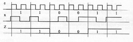

    Zaprojektować jako układ synchroniczny dekoder danych szeregowych pracujący zgodnie z wykresem czasowym przedstawionym na rysunku. Na rysunku pominięto czas propagacji. Przedstawić realizację układu na przerzutnikach typu D i bramkach.
    w zalaczniku przebieg czasowy

    To chyba powinno spełniać warunki
    Z przebiegu wynika, że wyjście jest uaktualniane co drugi impuls zegarowy stąd dzielnik przez 2.
    stany wyjścia
    X....[X-1]...[x-2]
    1.......0.........1 -> 1
    1.......1.........0 -> 1
    0.......0.........1 -> 0
    0.......1.........0 -> 0
    gdzie
    [x-1] - poprzedni stan wejścia
    [x-2] - poprzedni przed poprzednim stanem wejścia stan wejścia
    Układ bramek na schemacie można oczywiście zastąpić jednym układem np. 74LS[HC,HCT]10 czyli 3 bramki NAND 3 wejściowe.

    troche chyba nie zrozumiales tresci zadania, tzn c to jest sygnal taktujacy, X nasze wejscie szeregowe gdzie podajemy przebieg zawarty w rysunku, a Z to jest nasze wyjscie, druga sprawa to taka ze ma to byc układ zawierajacy choc jeden przerzutnik typu D

    Jak się robi układ z przebiegu czasowego:
    1. Z podanego wykresu widać, że sygnał wyjściowy zmienia się co drugie narastające zbocze przebiegu zegarowego co narzuca konieczność dzielenia go przez 2.
    2. Z przebiegu widać, że na wyjściu ma być:
    1 jeżeli w poprzednim okresie = 2*Tp był ciąg 1 0 lub 1 1 i aktualnie 1
    0 jeżeli w poprzednim okresie = 2*Tp był ciąg 0 1 i aktualnie 0
    co narzuca, że musimy mieć dostęp do poprzednich stanów wejściowych stąd linia opóźniająca na przerzutnikach U1 i U2
    3. Mając dostęp do aktualnej wartości sygnału X i jego historii projektujemy dekoder na bramkach wykrywający odpowiednie sekwencje
    4. Stan dekodera zapisujemy w przerzutniku U4 dla zsynchronizowania go z zegarem
    5. Znalazłem prostsze rozwiązanie - po prostu przebieg X jest próbkowany dwa razy rzadziej niż to wynika z przebiegu zegara więc wystarczy taktować przerzutnik próbkujący z wyjścia dzielnika przez 2
    Jest jedna wada tego układu dwójka licząca musi zaczynać od określonego stanu by zbocze narastające wypadało tam gdzie są te pionowe linie na wykresie czasowym a nie w połowie między nimi.
