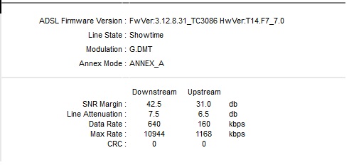

    Potrzebuję opinii fachowców w tej dziedzinie.
    Internet i telefon Netia.
    Jakie łącze można posadzić na tych parametrach.

    Masz napisane w opcji Max rate tyle, że z wyniku odjąc trzeba jakies 20%. Parametry bardzo ładne tylko dlaczego max rate pokazuje tak mało. Półka DSLAM w standardzie ADSL lub ADSL2, jedynie to mi przychodzi na mysl.

    Czyli gdybym wziął Netie 20MB to nie wykorzystam nawet połowy.
    Mieszkam dość blisko centrali, jakieś 400m po "drucie".
    Czy te parametry są odpowiednie dla tej długości linii?

    Przy obecnej modulacji G.DMT max co wycisniesz to 8/1 mbit. Mozesz próbować brac coś szybszego, ale niestety nie powiem Ci do jakiej półki DSLAM jestes przyłączony. Zaś odległość na pewno pozwoli ci na 20mbit.

    Parametry dobre na opcje 20Mb pod warunkiem,że dostaniesz modulacje (karte) adsl2+,na modulacji GDMT tylko 6Mb.

    Od czego zależy to czy dostanę modulację adsl2+ czy gdmt?

    Od dostawcy, posiadanego sprzetu (półka DSLAM) i Twoje zamowienia na wyższą prędkość.

    To sie nie przenosi, to jest tylko opcja, wystarczy ja wyklikac na przyklad w konfiguracji półki. Inna ważna sprawa to to że pólka może nie obsługiwać adsl2 i adsl2+.

    To jest wyposazenie centrali, po stronie operatora inaczej koncentrator DSL czyli to co przesyła do Ciebie internet za pomocą linii miedzianej przy użyciu modemu (routera) ADSL.

    apajak1988 napisał:
    Z tego co widzę, to jeżeli wchodzi wymiana sprzętu u operatora to się nie doczekam za prędko adsl.
    Nie wymiana, ale jak wyżej "wyklikanie". Na małych prędkościach często bywa G.DMT, a twoja jest kosmicznie mała (niewiarygodne, że ktoś tak blisko centrali ma tak małą prędkość, przecież już od dawna różnice cen są minimalne).
    apajak1988 napisał:
    Czy mogę wymusić na dostawcy przeniesienie mnie na adls2+?
    Tak, zamawiając opcję "do 20 Mb/s" (są szanse na pełne 20, ale skok zbyt duży żeby mieć znaczną pewność, więc zwykle 17-20 Mb/s). W Netii będzie nieco trudniej, bo tam jest kolejna wersja "No Limits", więc lepiej się upewnij w TP czy masz ADSL2+ na centrali (ale możesz orientacyjnie sprawdzić np. sąsiadów - każdy z nich ma pewnie normalną prędkość "do 10" lub "do 20 Mb/s"). Możesz też pójść w ciemno, szansa na brak ADSL2+ jest bardzo mała. Są też małe szanse na VDSL2 (opcja "do 80 Mb/s") - warto zadzwonić do TP.
