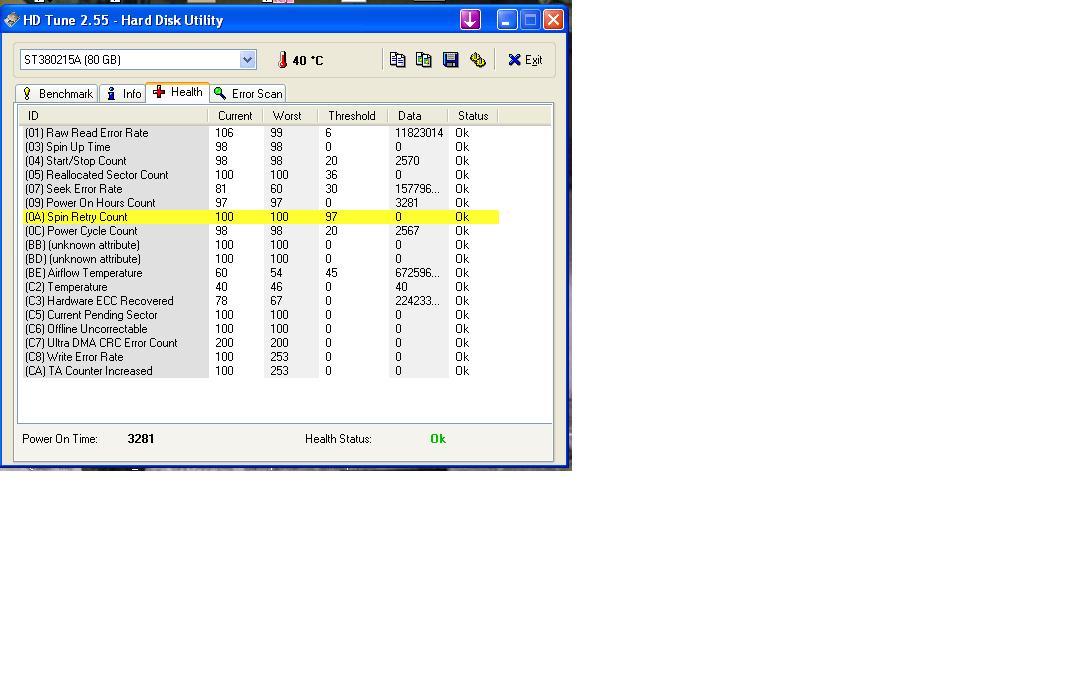

    Kolejna rzecz, którą zauważyłem, to to, że pokazują mi się rozszerzenia plików! Jeszcze wczoraj mój program symulujący bramkę NOR, nazywał się nor, dzisiaj jest nor.exe! Tak samo z całą resztą. Tutaj screeny z HD Tune CHKDSK przy starcie, BSoD i 100% CPU na Shuttle AV49V/N, Celeron 2.4GHz. W pliku logi z OTL, jakby ktoś chciał przejrzeć.

    Dwa pełne przejścia memtesta i zero błędów. Tym CrystalDiskInfo mam sprawdzić parametry i dać screena?

    2. Oba dyski w dobrym stanie.
