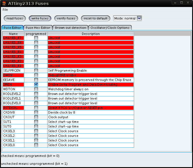

    Attiny działa z zewnętrznym kwarcem 10MHz. Obecnie fusebity wyglądają tak:
    [C] ATtiny2313 i FT232 - brak komunikacji z PC przez USART, co sprawdzić?
    Od rana tworze różne kombinacje alpejskie żeby ruszyć tą transmisje ale nie udało mi się na razie osiągnąć tego celu więc liczę na waszą pomoc.

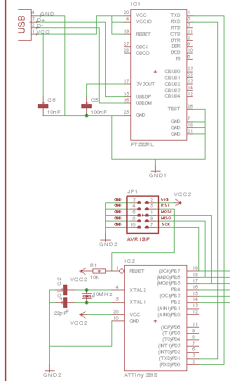

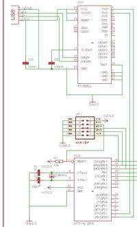

    Oto fragment schematu ideowego i płytki urządzenia:
    [C] ATtiny2313 i FT232 - brak komunikacji z PC przez USART, co sprawdzić? [C] ATtiny2313 i FT232 - brak komunikacji z PC przez USART, co sprawdzić?
    Na wewnętrznym kwarcu 8MHz napisałem jeszcze na próbę program który zapalał i gasił diodę co 2 sekundy. Program działał zgodnie z ustalonymi czasami więc można uznać że ustawienie oscylatora RC jest OK.
    Poza tym avrdude prawidłowo rozpoznaje sygnaturę uC i go programuje więc AVR nie jest uwalony.
    #8 9506267
    Przemo1268
    Posty: 245
    Pomógł: 31
    Ocena: 41
    Na obwodzie PCB brakuje Koledze połączenia GND pomiędzy FTDI a tiny2313. Z tego powodu to zapętlanie przy zainstalowanym atmelku i brak komunikacji uC<->PC. Wynika to z różnych identyfikatorów linii GND na schemacie (GND1 oraz GND2).

    A nie wspomnę już o totalnym braku prawidłowej filtracji zasilania. Brak nawet podstawowego kondka 4,7uF przy FT232 .... a jeśli z połączeniem mas jeszcze są problemy (jak pisze kolega wyżej) no to już wszystko robi się jasne.
