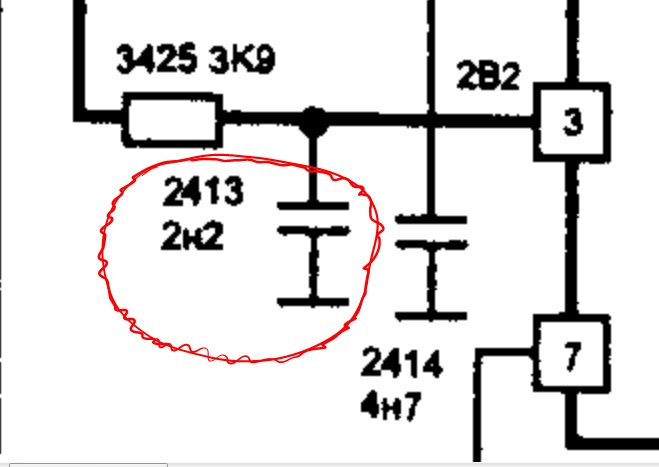

    Wiem, że to już stary temat, ale mam pytanie. Mam uszkodzony taki jak na obrazku element SMD. Nie wiem czym mogę go zastąpić? Bardzo proszę o pomoc. Jest to element z TV Philips 21"

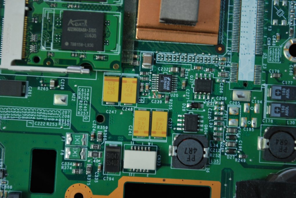

    Witam, z góry przepraszam za odkopanie tematu (moderatorów prosze o wyrozumiałość), ja mam problem z uszkodzonym kondensatorem w laptopie znajomej, zupełnie nie wiem jak określić jego pojemność :(
    Załączam poniżej zdjęcie płyty głównej na której widać uszkodzony kondensator (C239), obok są inne o podobnych wymiarach, jednak zupełnie nie wiem, jak określić ich pojemność :(

    Proszę dokładnie podać model notebooka. Żeby sobie pomóc jedyne co trzeba zrobić to znaleźć schemat tej płyty głównej i zlokalizować odpowiedni kondensator. Wartość powinna być tam podana! To chyba jedyny sposób. Jaki to notebook?

    Jest to Aristo Smart 420, dziś na próbę wlutowałem w to miejsce ceramika 15nF i laptop ożył, jednak nie wiem, czy mogę to tak zostawić, jak narazie po tej naprawie komputer bez żadnych niepokojących objawów pracował ponad 4h, jednak nie wiem, czy to tak może zostać. Schematu już szukałem i niestety nie znalazłem :(
